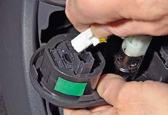

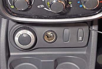

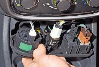

Подскажите пожалуйста, как снять панель, на которой располагаются шайба полного привода и розетка прикуривателя?

Для снятия
…отверткой поддеваем накладку…
…и выводим ее из облицовки туннеля пола, преодолевая сопротивление восьми фиксаторов.
Нажав на фиксатор колодки проводов, отсоединяем колодку от переключателя режимов трансмиссии.

Спасибо! А я уже собирался центральный пол откручивать.

Вот этого делать не рекомендовал бы, пластик у нас мягкий... нужно чем то пластиковым с широким упором или на худой конц стамеска (например, 10 мм) а под нее положить кусок картона или нерабочую пластиковую карту (дисконтную карту какого нибудь магазина без чипа)...
ЗЫ исходя из верхнего фото угол слишком крутой для демонтажа, я бы рекомендовал поддеть со стороны шайбы верхний угол....

Я уже давно купил набор для демонтажа пластиковых панелей фирмы Force (монтажки пластиковые). Заодно испытаю так сказать.
