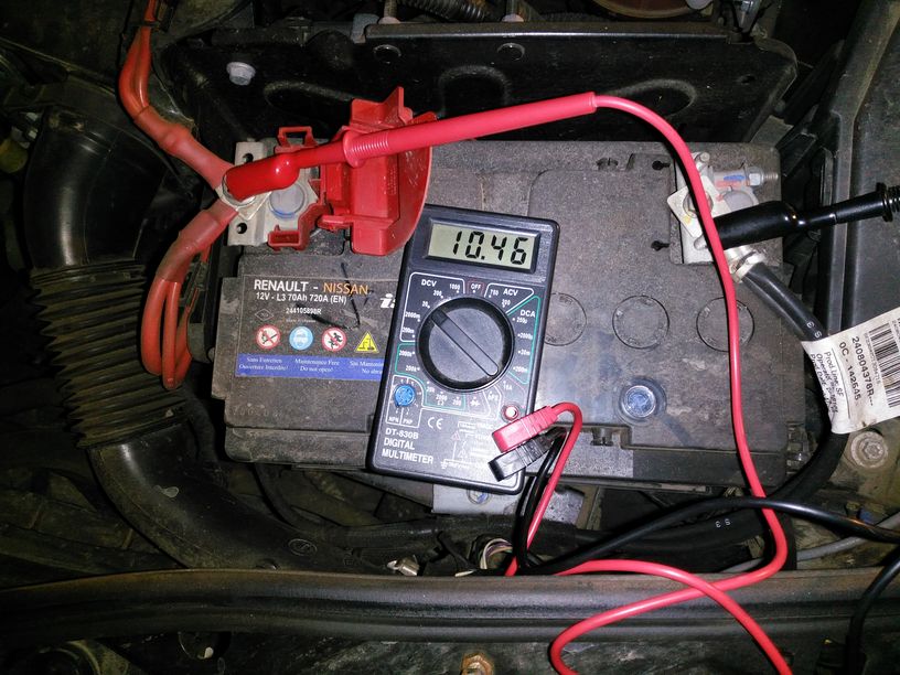

А точно дело в аккуме?
Я 3 дня и несколько десятков запусков, больше 1000 км (и несколько стран ), катался на полностью мертвом аккуме, от него даже лампочки не загорались. Запускался от пускателя, который был с собой для другой цели и спокойно ехал, как обычно.
Я хз, конечно, но надеюсь что в нём.
Симтомы:
При первом включении зажигания горела пила и 2WD, часы сбросились. При попытке завестись стартер еле крутился, на приборке всё моргало. Завёлся раза с 5-го.
глазок в акб чёрный.
До этого неделю машина стояла, но за неделю не мог же аккумулятор сесть, раньше он и дольше бывало стоял.
Пойду сегодня вольтметром в него потыкаю

КоТэ
Чеширский кот
Аватар для КоТэ
Сообщений: 4,382
Коротыш?
Старый 09.07.2018, 22:09   #4474
КоТэ
Чеширский кот
Аватар для КоТэ
Сообщений: 4,382
Коротыш?
В смысле, одна банка коротнула, а в результате ёмкость аккумулятора катастрофически упала - работают 5 банок из 6.
Старый 12.07.2018, 11:29   #4475
Jora
Аватар для Jora
Имя: _
Регистрация: 10.04.2013
Адрес: Тамбов
Сообщений: 2,502
Jora Jora Jora Jora
Я не особо в теме но наверно так и есть
Старый 13.07.2018, 22:09   #4476
Nick_2141
Аватар для Nick_2141
Регистрация: 22.04.2013
Авто: logan
Сообщений: 407
Не емкость упала, а напряжение.
6 банок по 2 вольта соединенные последовательно - 12 вольт (условно)
Одна банка уходит в КЗ = 10 вольт на выходе (5 по 2 вольта последовательно).
наверно так и есть
Судя по картинке - да.
