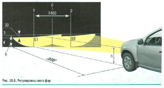

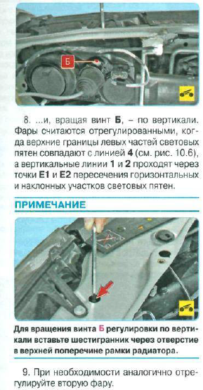

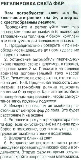

Сообщение от Assus Посмотреть сообщение
народ укажите где тут темка регулировки фары. что то заблудился.
Вот!
Название: фАРЫ дАСТР.png
ID:	45996   Нажмите на изображение для увеличения
Название: фАРЫ дАСТЕР 1.png
ID:	45997   Нажмите на изображение для увеличения
Название: фАРЫ Дасте 2.png
ID:	45998   Нажмите на изображение для увеличения
Название: Фары Дасте 3.png
