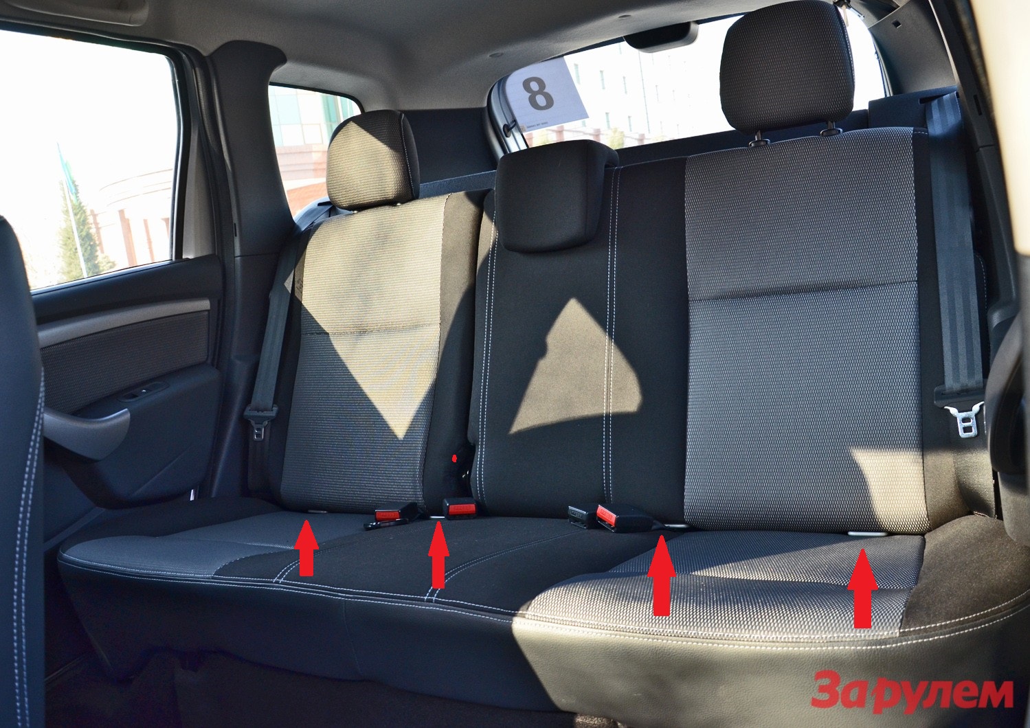

Всем привет!! Ребят может не в тему прошу извинить, но подскажите как снимается задняя сидушка, хочу чехлы поставить.

Потянуть подушку вверх. Повернуть в сторону передних сидений и снять с направляющих.
Старый 13.04.2014, 13:13   #872
руку просунуть в щель между спинкой и сидушкой и вытянуть сидушку вверх. Задние двери лучше открытыть.
в картинках и с описанием http://duster-clubs.ru/forum/showpos...6&postcount=17

Вывести сидушку из под изофиксов-поднять.
