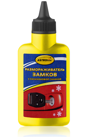

подразумевалось, что в салоне нажимаешь на кнопку и замок у багажника открывается- остаётся только поднять крышку, это исключает нажатие кнопки с наружи. Сама кнопка не замерзает а вот небольшое пространство вокруг нее набивается льдом и не даёт кнопке вернуться обратно оставаясь в отжатом положении-в следствии чего багажник не закрывается на замок.
Есть такая штука, размораживатель замков называется (с силиконовой смазкой) фирма ASTROhim объём 40 мЛ пузырёк пластиковый.
Брызгаете на кнопку......и вуаля! Всё открывается. Тоже бывает у меня примерзает после мойки....побрызгал и всё гут!)))))))))и и никаких заморочек!
А если хотите, чтобы всё было в электронном виде - надо купить форд-кугу, там ногой внизу бампера махать будите и дверь сама и откроется)))))....как в сказке)))))))
