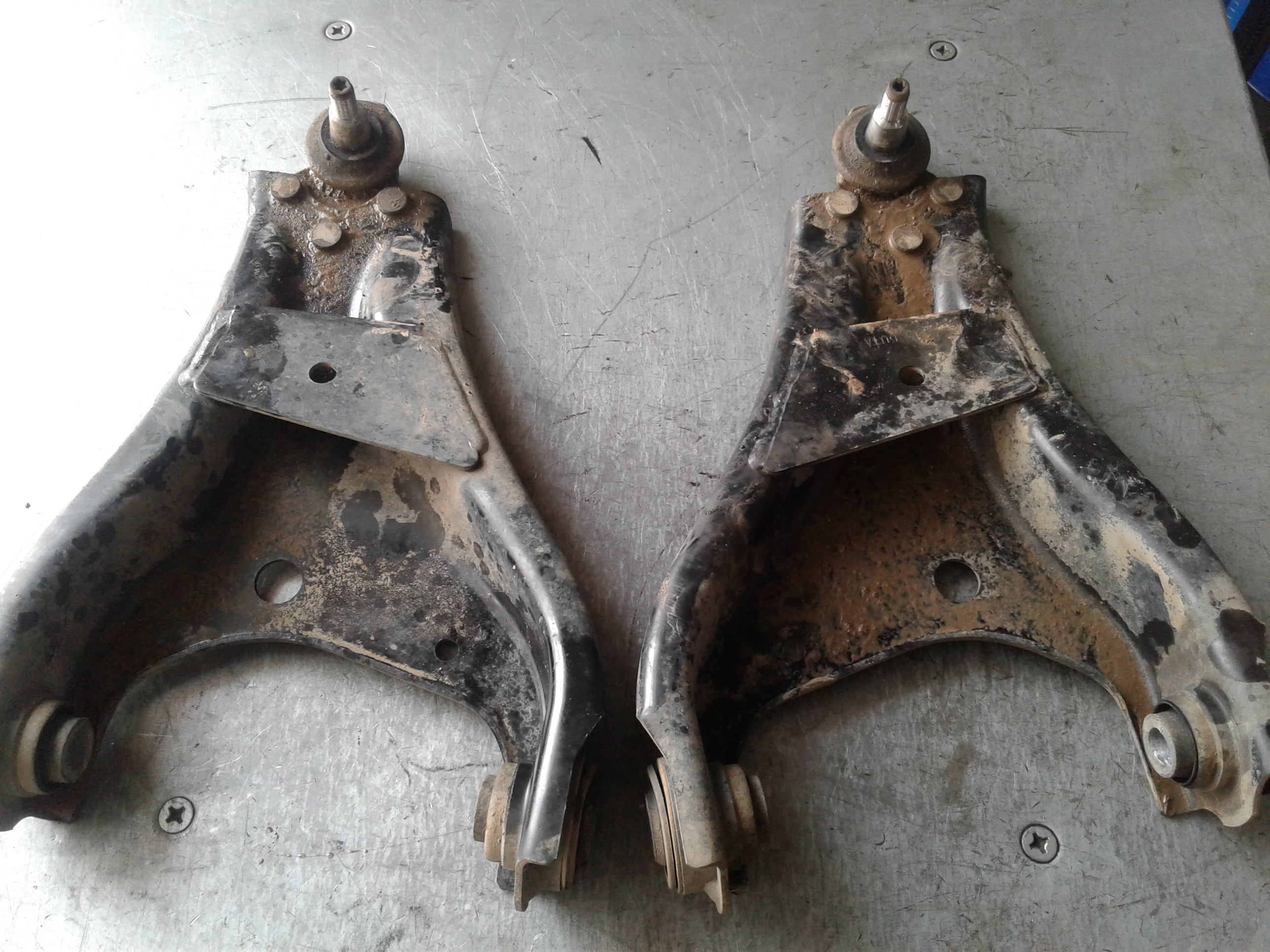

Инспектор, У меня был скрип. И отличный , как на видео. На мелких кочках и дороги которая волнами. Скрип был на малой скорости. На большой пропадал.
Поднял машину. У шаровых небольшой люфт. Заменил шаровые. Скрип пропал.
