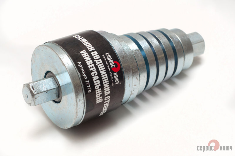

Здравствуйте. Планирую самостоятельно поменять ступичные подшипники. Наткнулся в интернете на универсальный съёмник СЕРВИС КЛЮЧ 77776. Подойдёт ли он для снятия и запрессовки ступичных подшипников на Дастере?
Единственно только непонятно - нашёл в интернете несколько таких съёмников под одинаковым артикулом 77776, но фото разные и как понял разные диаметры.....
1. Диаметры шайб: 52,58,62,67,69,71,82 мм
2. Диаметр шайб: 82 мм, 72 мм, 70 мм, 67 мм, 63 мм, 61 мм, 53 мм, 36 мм.
Может кто в курсе почему так?

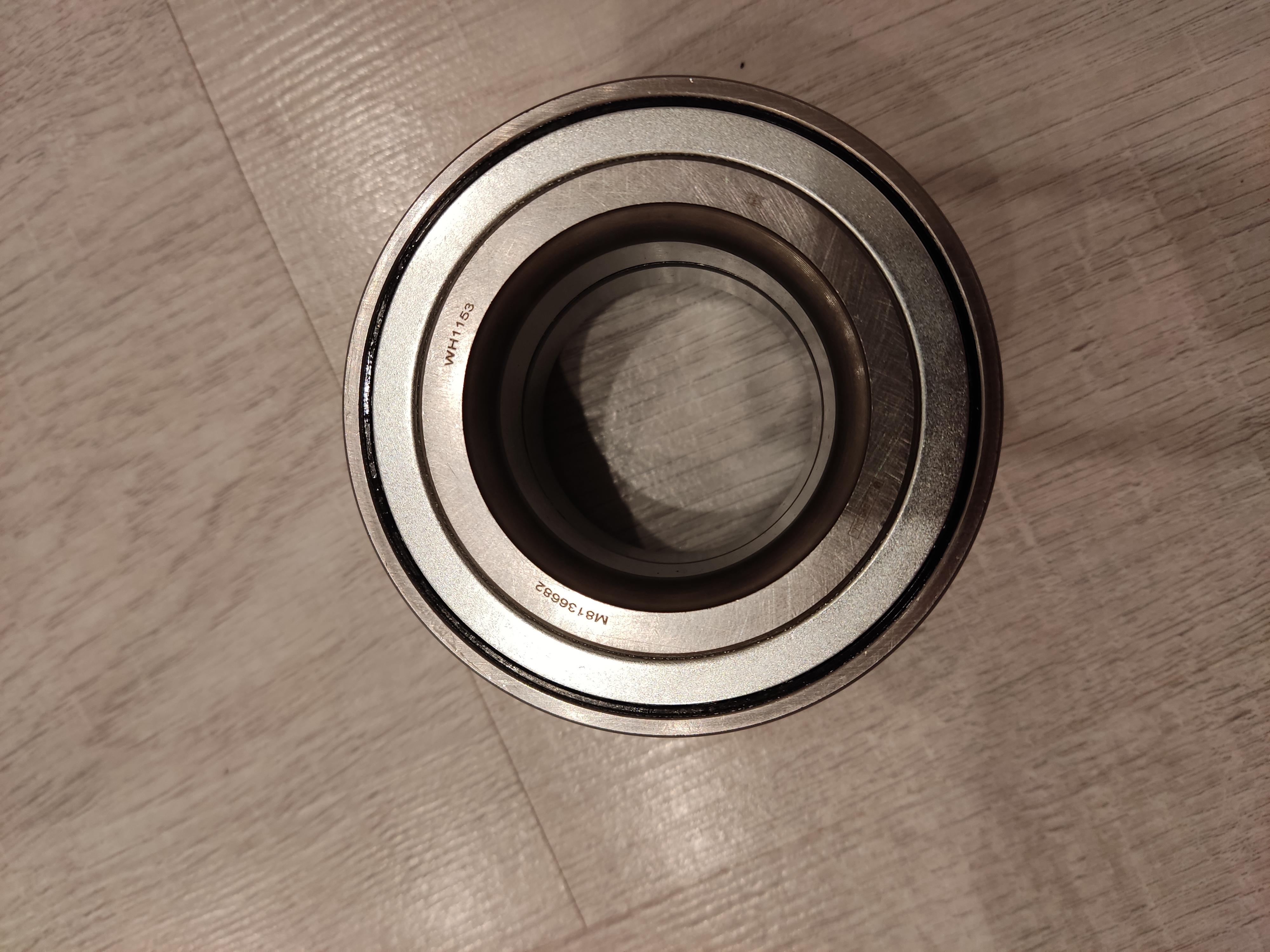

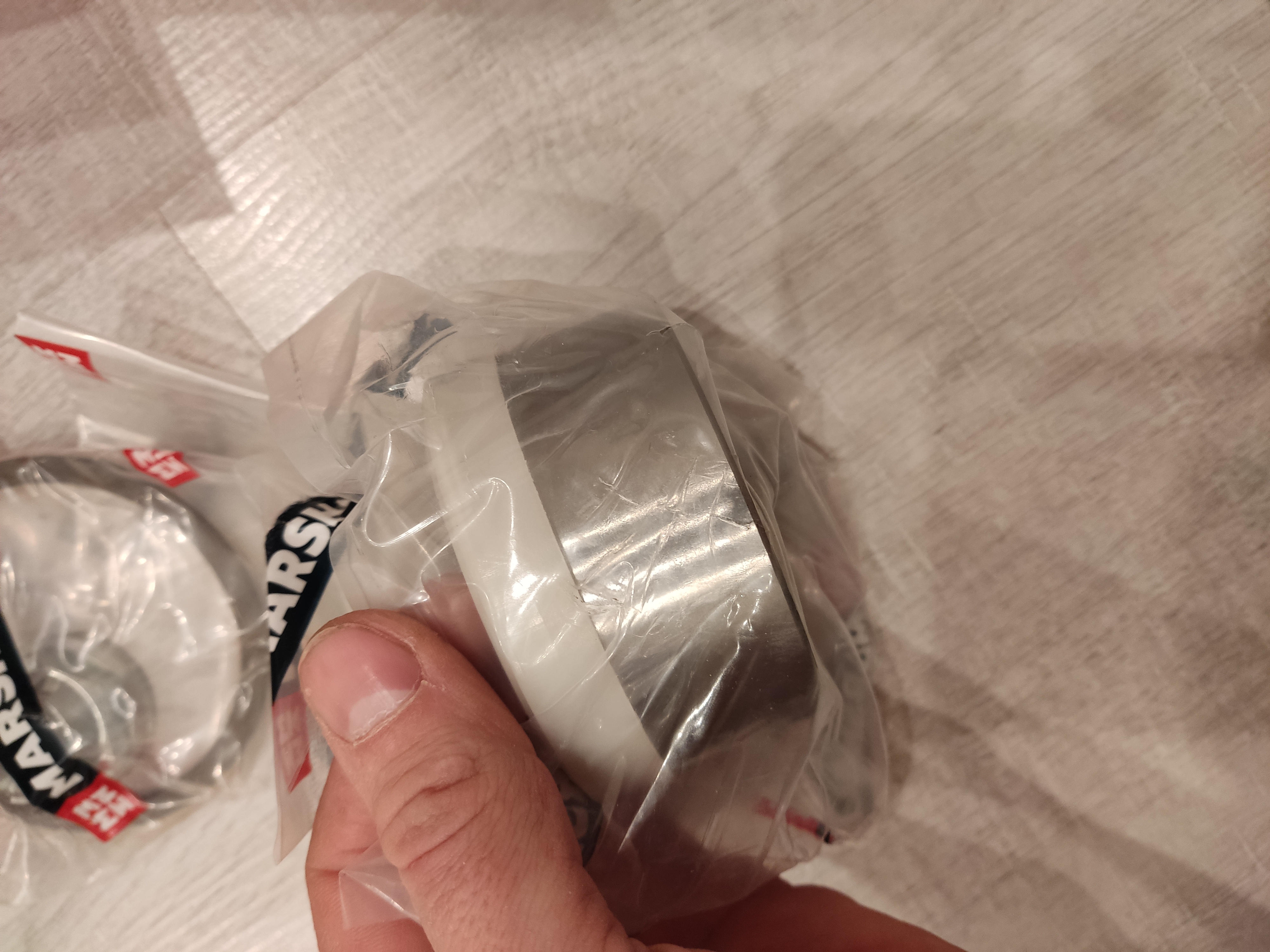

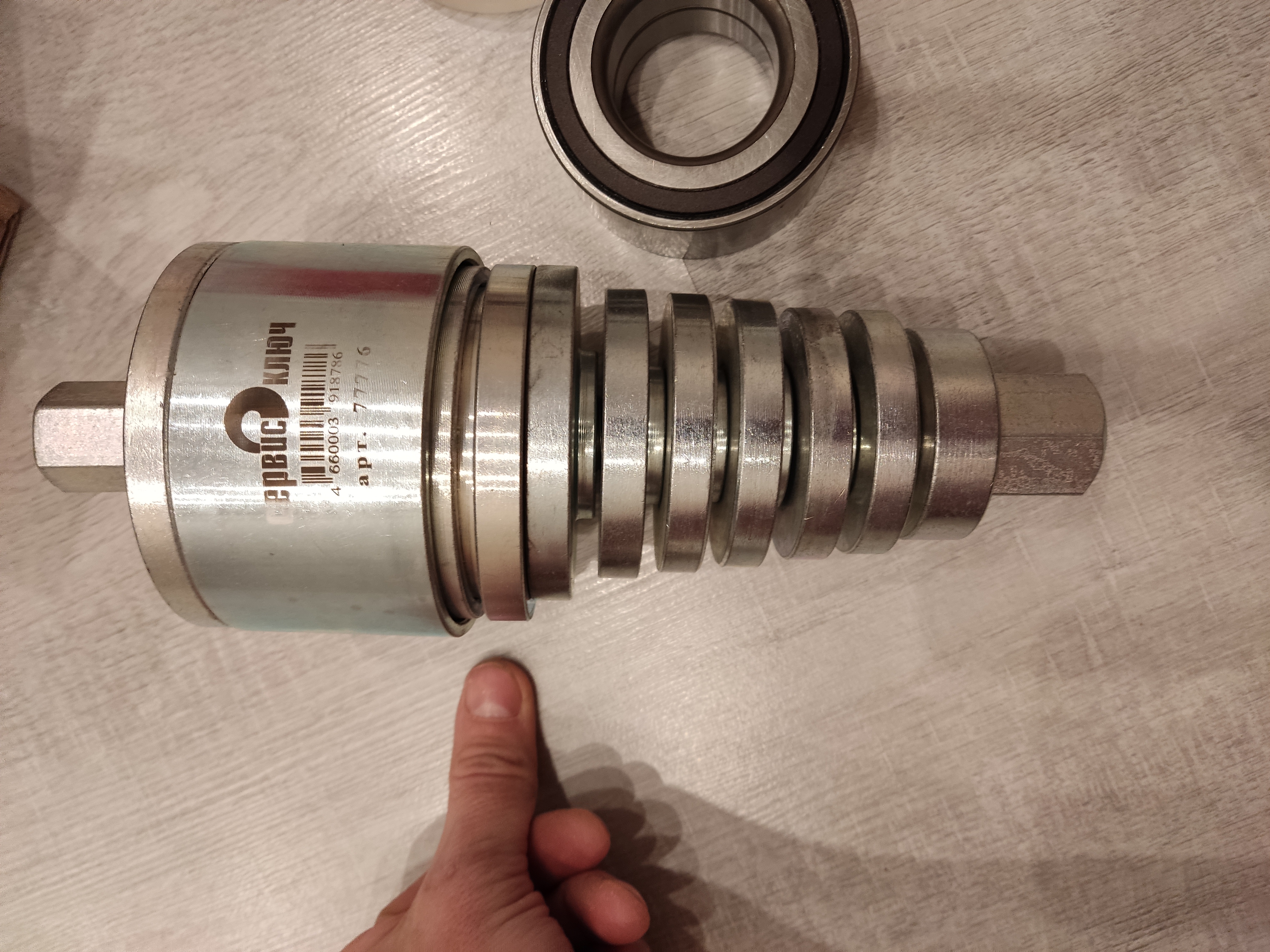

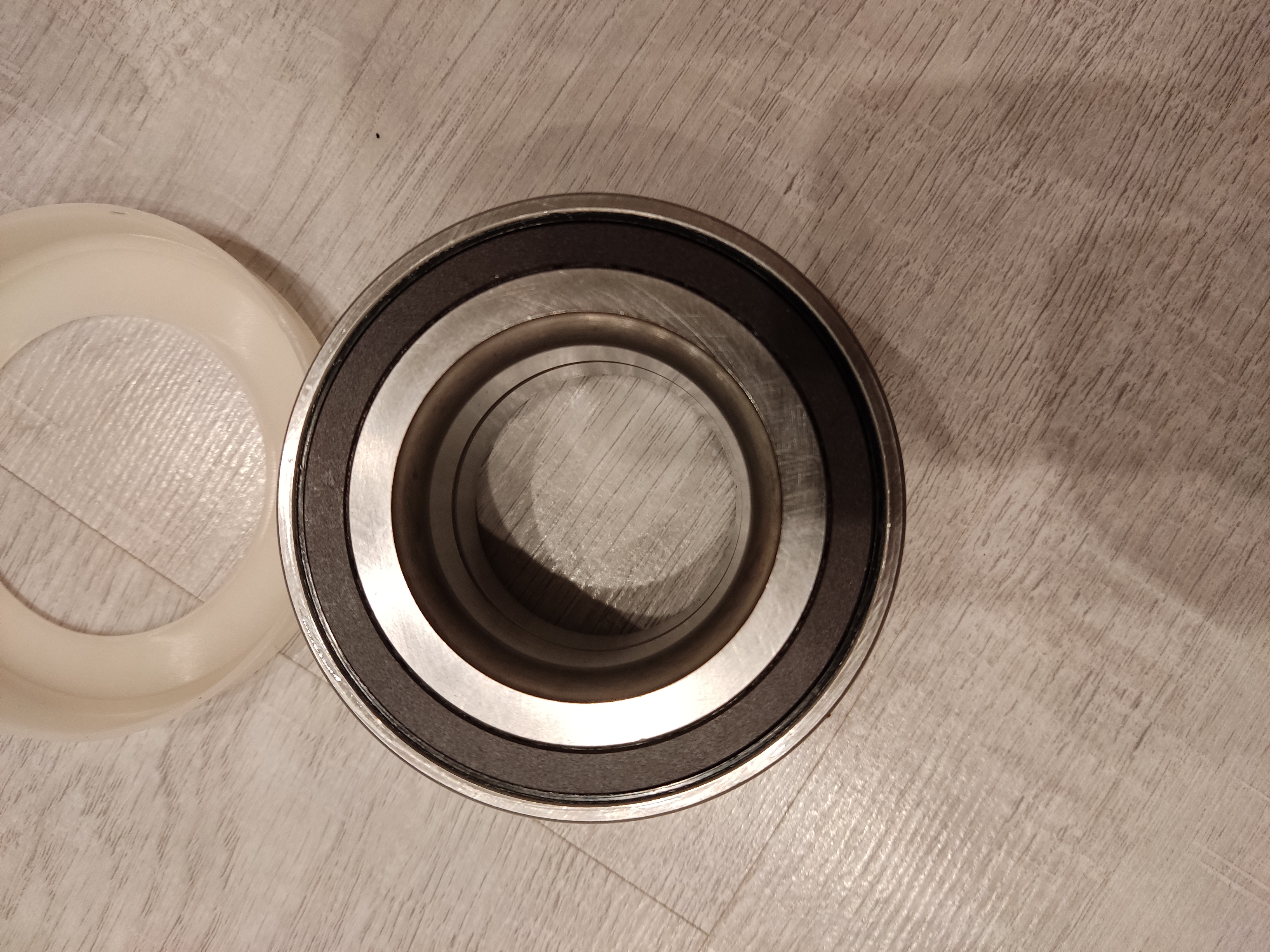

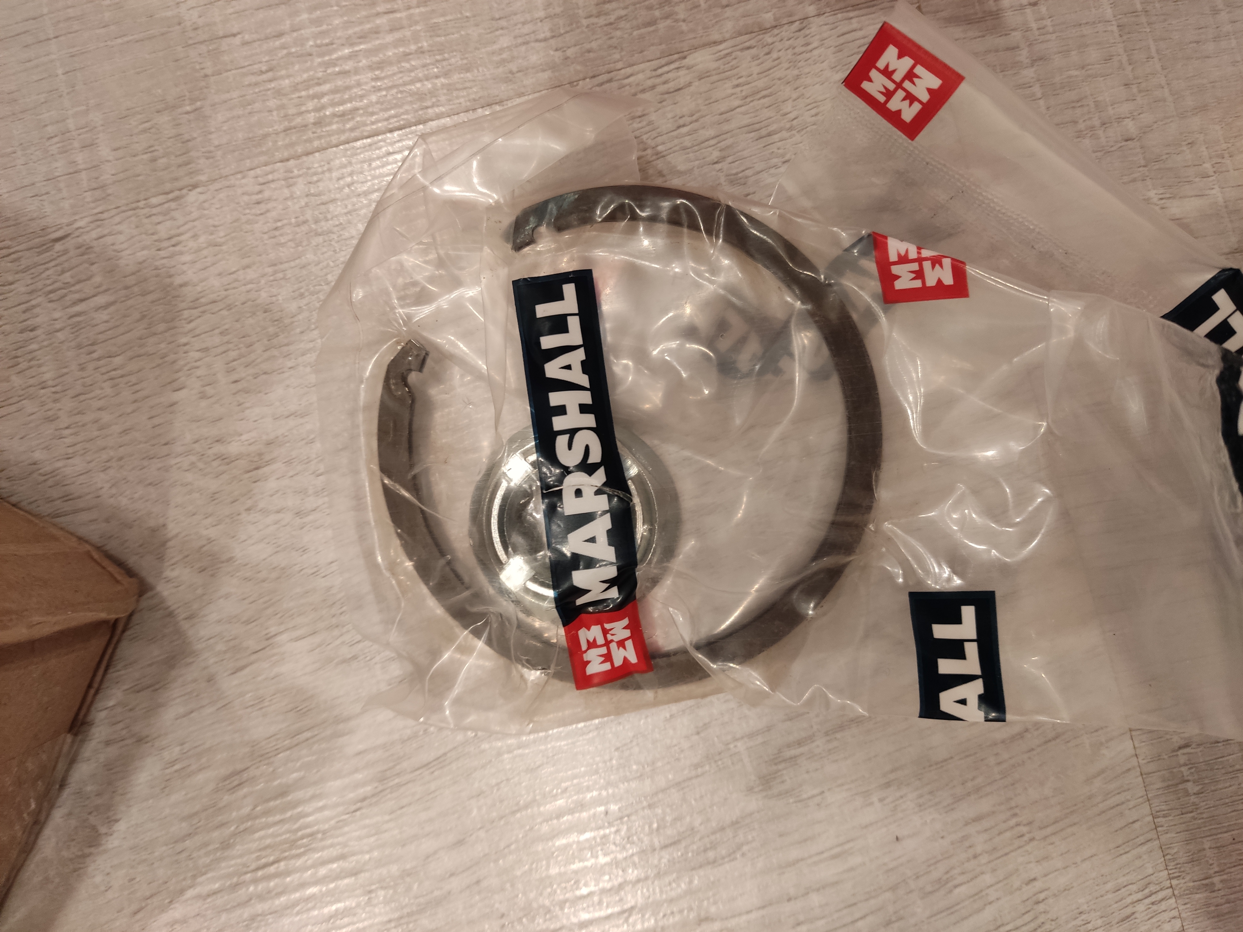

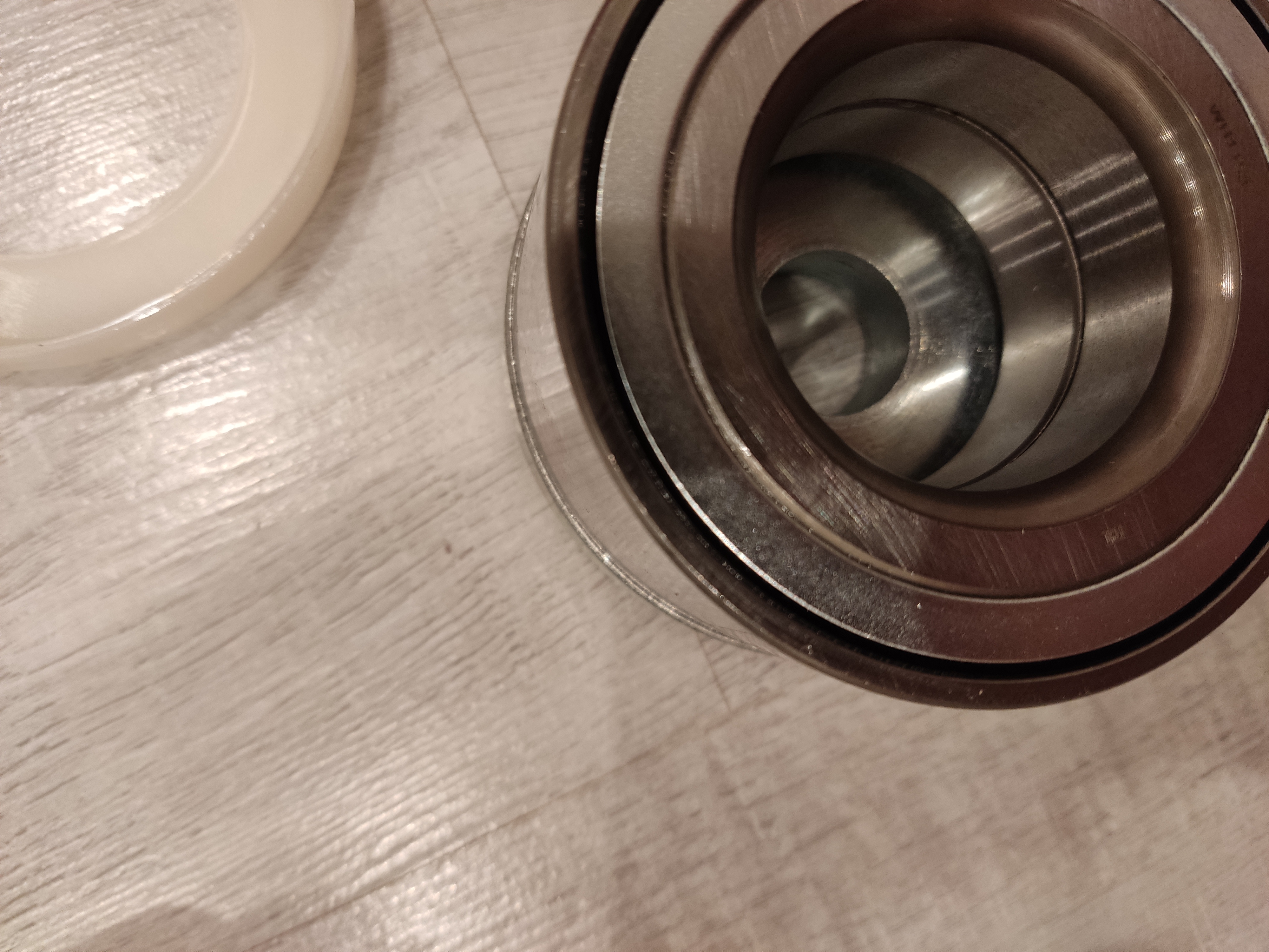

Пришли мне сегодня подшипник и съёмник. Съёмник под внешнее кольцо не подошёл к сожалению. Ближайшие размеры под наружное кольцо либо бОльшего диаметра, либо меньшего чем кольцо.(((

Сообщение от mas123 Посмотреть сообщение
Ближайшие размеры под наружное кольцо либо бОльшего диаметра, либо меньшего чем кольцо...
А нельзя ли назвать наружный размер подшипника, в цифрах? Возможно, и необходимый размер выпрессовочной шайбы.
Диаметр подшипника 80 мм. А шайба ближайшая по размеру 82 мм.

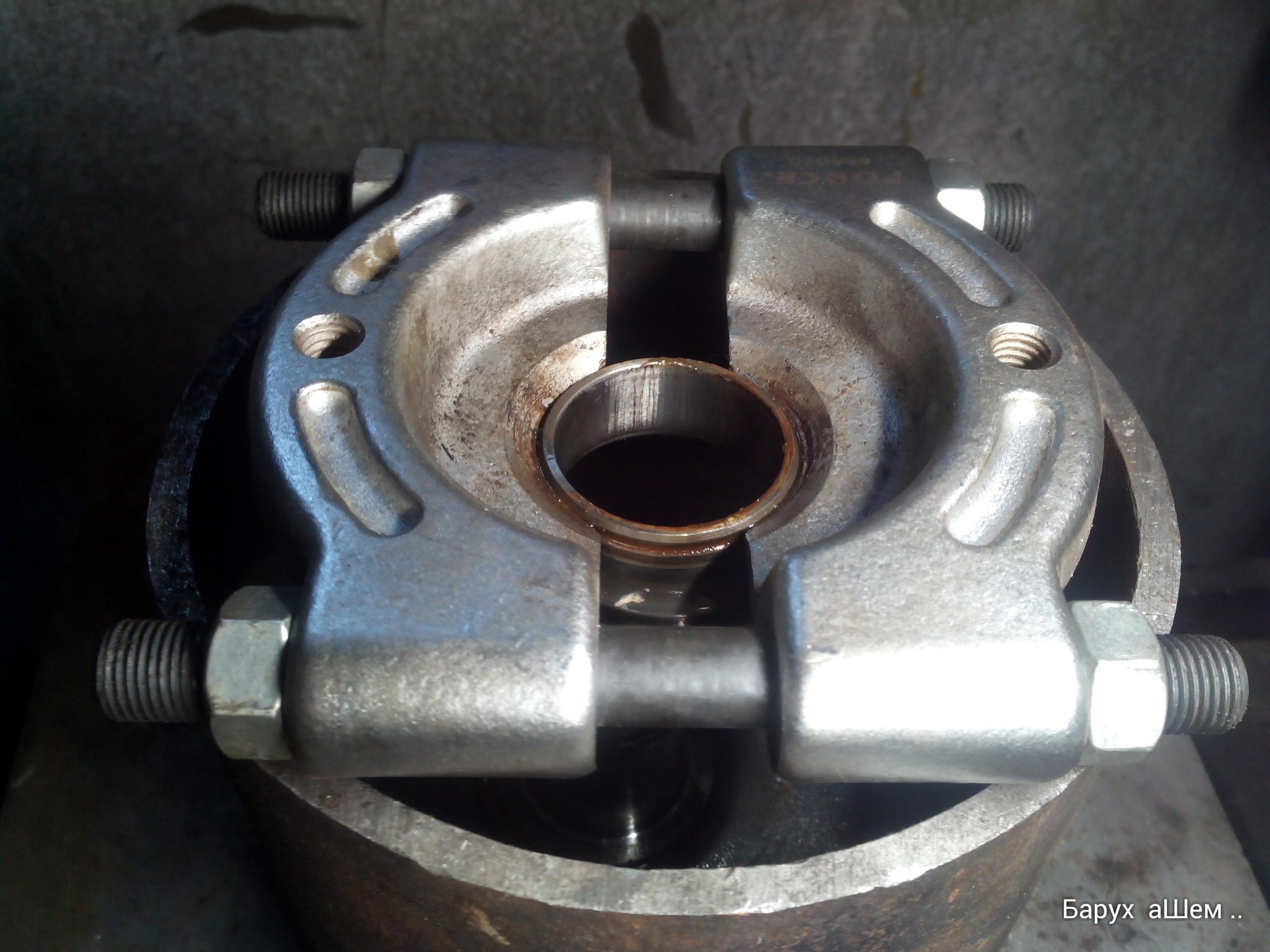

Не забываем как демонтировать кольцо от подшипника .
Болгаркой. Плевое дело
а сепараторный съёмник что не в почете . Болгаркой только варвары пользуются и зубилом с молотком . Хотя если чужая машина можно и болгаркой не жалко ну подумаешь после ступицу под замену .
