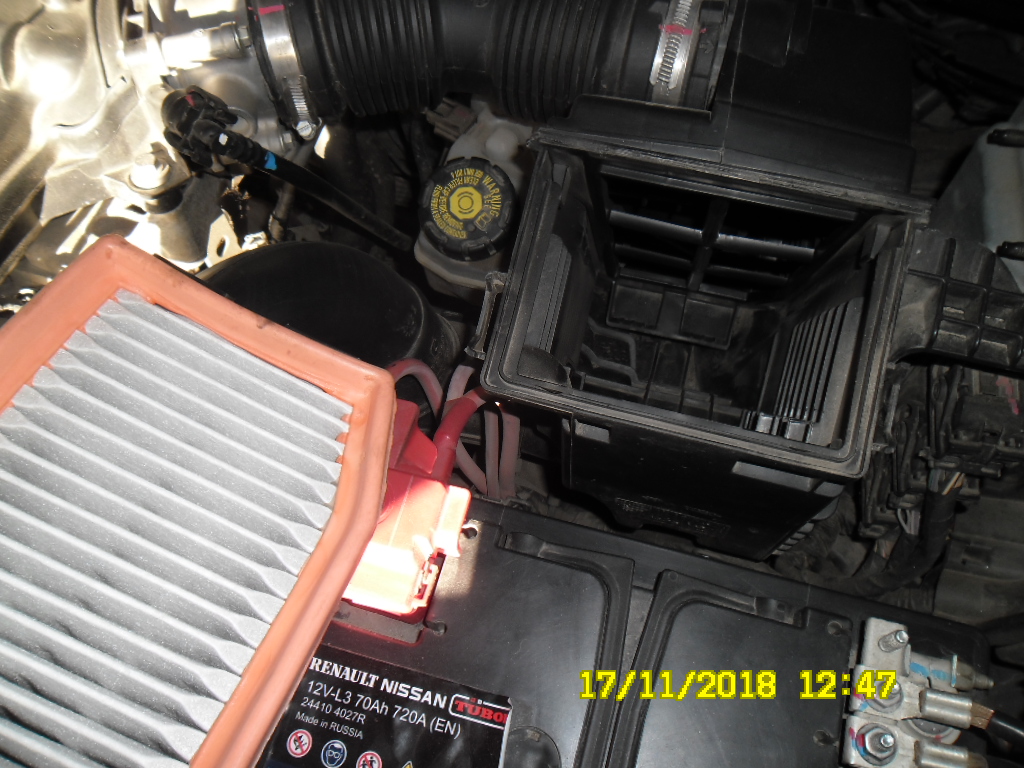

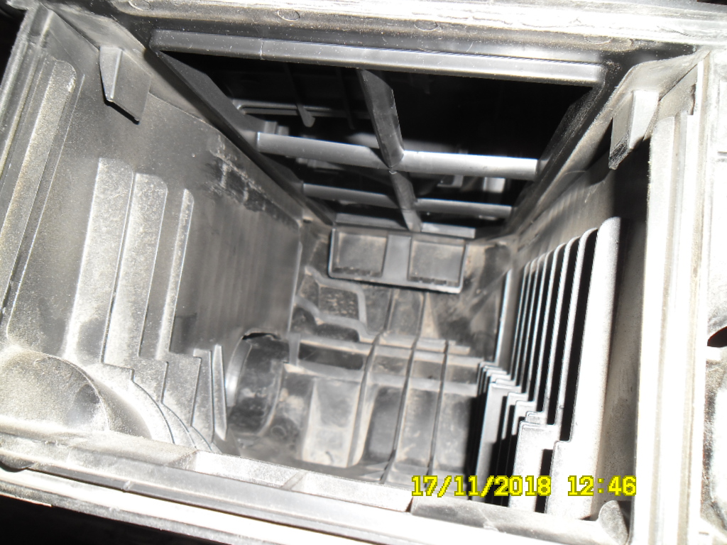

Что вообще всё сухо ?
Да вообще сух даже намёков нет. Езжу быстро можно даже сказать гоняю 130-140 пробовал на полную 170 больше не идёт багажник тормозит...

Старый 17.11.2018, 20:17   #8
ДОВОЛЬНЫЙ Слон
Аватар для ДОВОЛЬНЫЙ Слон
Регистрация: 06.10.2013
Адрес: Новгородская обл.
Сообщений: 400
Сообщение от Sergio-67 Посмотреть сообщение

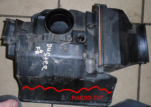

У вас фаза 2, на вашем фото совсем другое расположение воздушной системы, в отличии от фазы 1, про которую и идёт речь в этой теме. И клапан картерных газов на фазе 2 выведен отдельно, в отличии от ф-1 который и гонит масло в корпус воздушного фильтра.
Вот он где стоит, который из первого сообщения.
Вид внутрь.
Масло которое практически у всех на дне.

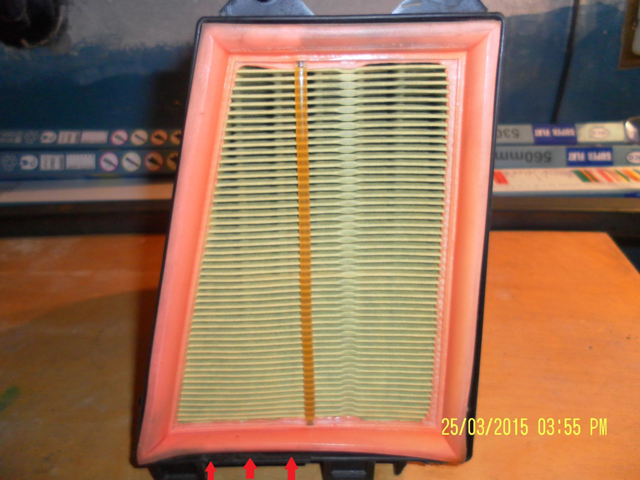

При каждой смене фильтра залезаю туда рукой, масляный налет есть, но не более, пока
А рукой песочек не ощущается на стенках, просто интересно ?
Старый 17.11.2018, 21:05   #11
Да, разок видел, с тех пор под нижние выступы корпуса фильтра подкладываю кусочки разрезанного кембрика для лучшего прижима снизу, сверху-то саморезами поджимается.
Владислав, куда именно? На эти две "ножки"
Или на корпус с ответной стороны?
Старый 17.11.2018, 21:25   #13
Сообщение от ДОВОЛЬНЫЙ Слон Посмотреть сообщение
Да, именно на эти ножки.

"Сообщение от ДОВОЛЬНЫЙ Слон
Масло которое практически у всех на дне"
Попробовал достать рукой до дна... не получилось...
Владислав, я дико извиняюсь, но масло скапливается на дне корпуса.
Чтобы достать туда рукой, нужно преодолеть отверстие диаметром 3см...
Такой уровень был два года назад.
Такой уровень сегодня.
Масло не прибавляется, значит сапун работает как положено.
