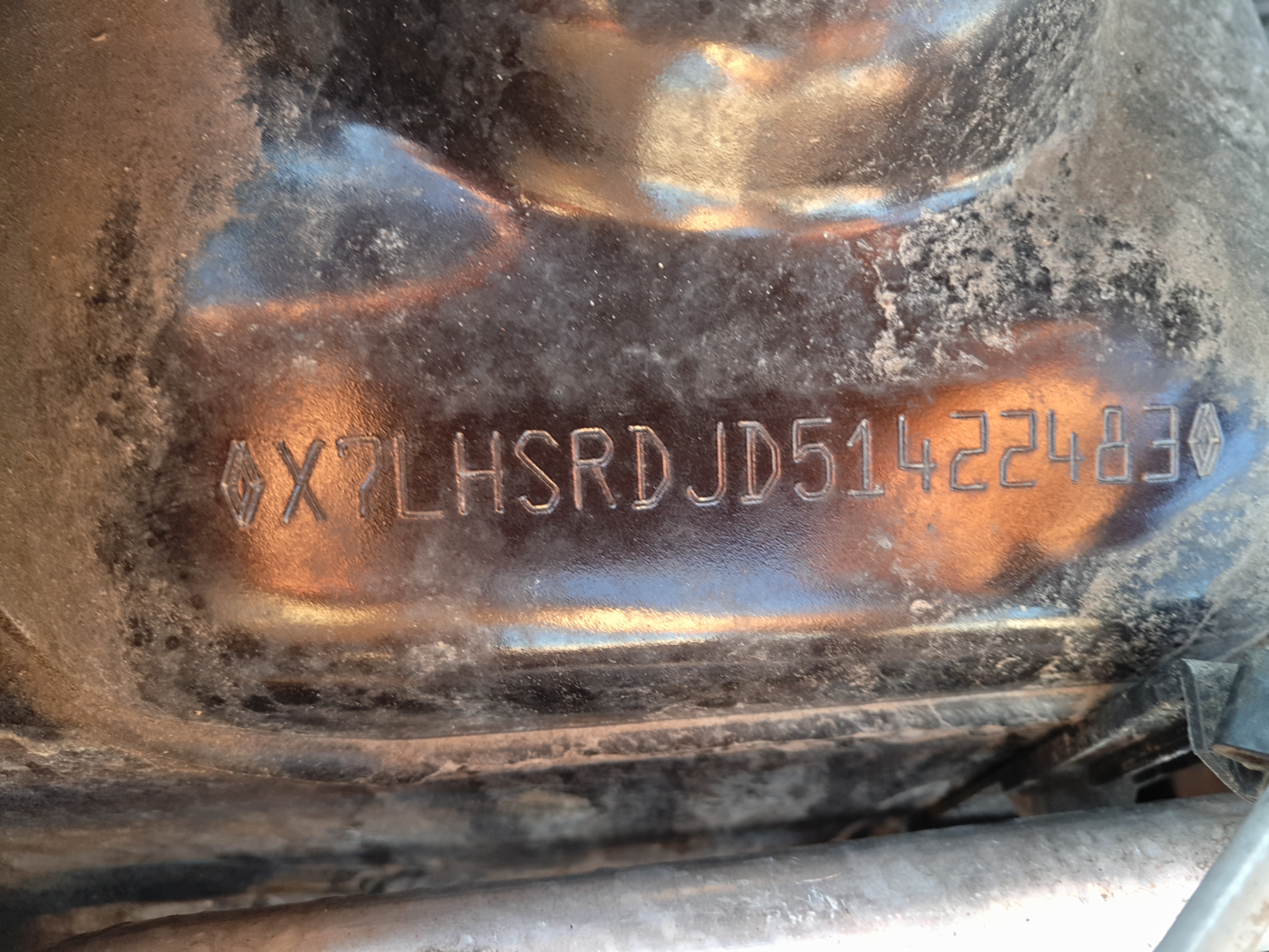

Добрый день!
Подскажите, пожалуйста, а вернее "покажите" как у Вас выглядит(выбит на кузове) ВИН-код (достаточно и части) на Вашем авто. Покупаю Дастер - но сам ВИН мне не понравился - см. фото. Как-то кустарно сделан - особенно буква "R" очень похожа на букву "Р" к которой "прибили" палочку... Но может действительно на всех Дастерах идет такой чекан ВИНа - можно только сравнить.
Поэтому просьба - кто сможет скинуть мне на почту в личку, или на OLEGKUSHCH@inbox.ru или сюда в форум - сможет выложить фото части своего ВИНа, выбитого на кузове - особо интересуют буквы: R;P;X;A.
И еще вопрос - вроде на Логанах еще в разных местах чеканили номер ВИНа на кузове (в багажнике, еще где-то - бессистемно) - на Дастере такого нет? Может кто-то знает где еще может быть отчеканен ВИН - в каком месте?
Спасибо, с уважением, Олег.
P.S. В моем случае и на наклейке не буква "R", а какая-то "Р" с закорючкой...

Как вариант подключить Клип , он считает VIN из ЭБУ.
Старый 21.08.2016, 20:34   #4
Как-то так. По кузову выглядят почти одинаково, наклейки, к сожалению, у меня нету, огрызочек только небольшой остался

Мне кажется, что нормально выбит вин. В чем проблема то?

Отпишусь потом где положено, но по ВИНу - хочу закрыть эту тему фотографиями с того авто, которое я приобрел (2014г.), чтобы другим уже было проще, если возникнут вопросы.
И еще, когда ставил авто в ГИБДД - с наклейки считал спецприбором (типо сканером) этот ВИН, так что берегите наклейки с ВИН, следите за ними на мойками, чтобы не "смылись".

Добрый день! У меня тоже возник вопрос с шрифтом вин номера. Я уже купил своего дастера и он нормально встал на учет, но на учет его ставил салон без моего участия. А сейчас я посмотрел эту тему и увидел что шрифт моего вин номера сильно отличается от представленных здесь.
Выпущен мой а/м в 10.10.2014. Вот думаю, толи на заводе сменился шрифт, толи лажа какая-то. Прошу посмотреть владельцев а/м выпуска после 10.10.2014 на свой вин, похож шрифт на мой или нет? Если можно выложите фото части своего вин. номера.

Такой же вопрос, имеется Сандеро конца 12г с очень странным шрифтом, по всем остальным признакам никакого криминала не имеет, пожалуйста отпишитесь кто в теме, завтра надо покупать авто...

Очень большие вопросы возникают по ромбикам, по горизонтальной части буквы L и цифрам 6 и 9, так как имею ещё один Сандеро, 13г и там совсем по другому нанесено, фото прикладываю.
Кто знает возможно ли такое разное нанесение на одном заводе впринципе?
Мысли какие-то нужны срочно друзья, был у официалов - размазывают кашу по тарелке... жду советов

Жаль конечно что ответа тут так и не дождался, но ответ все же нашёл сам.
Итак для всех кто находится в похожей ситуации сообщаю - никаких вопросов у инспекторов при постановке на учёт вин который я показал в первом своём сообщении не вызвал, видимо особенность завода Автофрамос и как я понял способ нанесения зависит от загруженности линии, при малой загрузке используют тот который изображён на фото (с кривыми ромбиками и перекошенной L)
Однако в целях перестраховки рекомендую промерять толщиномером чашку с вином (должно быть 50-70мкр), осматривать места ее крепления (герметик, сварка) естественно иметь представление при этом как это выглядит в Заводском исполнении, проверять при сомнениях в оригинальности вина на чашке идентификационную наклейку на правой стойке, и обязательно подключить хороший сканер и проверить вин в эбу, если все остальное не вызывает никаких вопросов то на 99% и у инспекторов их не будет.
