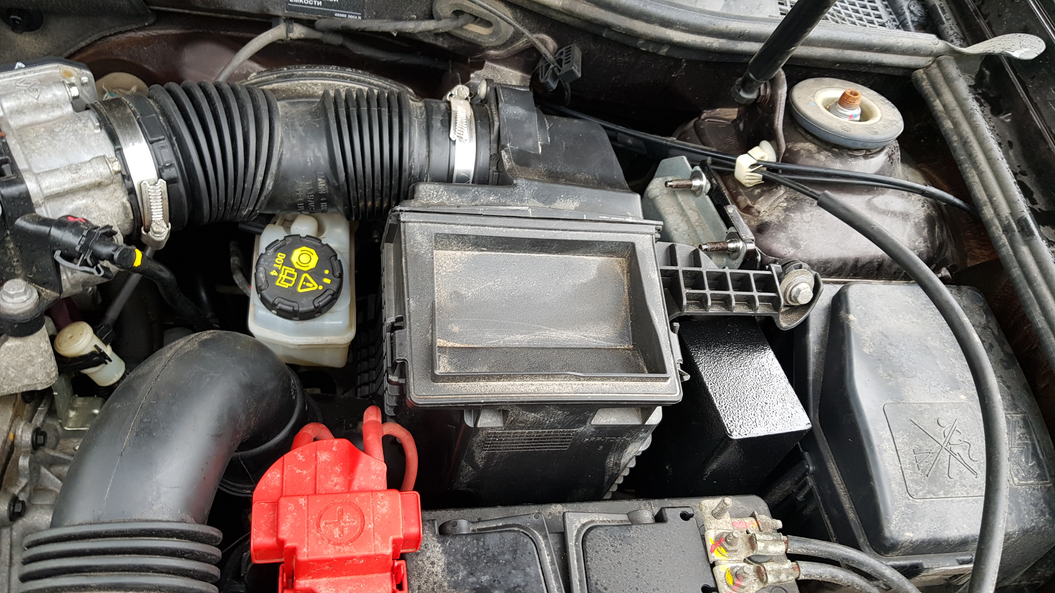

Размеры не снимал, но сегодня наконец установил, с месяц как купил на авито за 3тр. Никаких сложностей не испытал, гайки срывные.
Вот два фото до и после.
ID:	77621   Нажмите на изображение для увеличения
