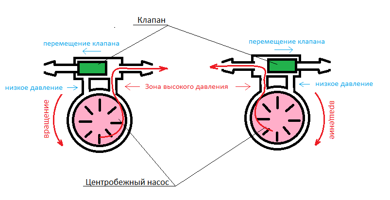

Клубни, кто может грамотно объяснить каким образом происходит распределение омывающей жидкости на переднее стекло и на заднее? Насос один, электроклапана нет. На насосе распределитель с двумя штуцерами. Каков алгоритм работы распределителя и как он управляется?
Сообщение от сова Посмотреть сообщение
Центробежный насос имеет два выхода. В зависимости от того в какую сторону вращается крыльчатка, на одном из выходов давление будет больше чем на другом. Эта разница давлений перемещает клапан, который перекрывает штуцер.
Виктор64 вне форума   Вверх Ответить с цитированием
Старый 23.10.2016, 18:11   #5
сова
Аватар для сова
Регистрация: 21.12.2013
Адрес: Новая Москва
Сообщений: 304
сова сова
Сообщение от Виктор64 Посмотреть сообщение
