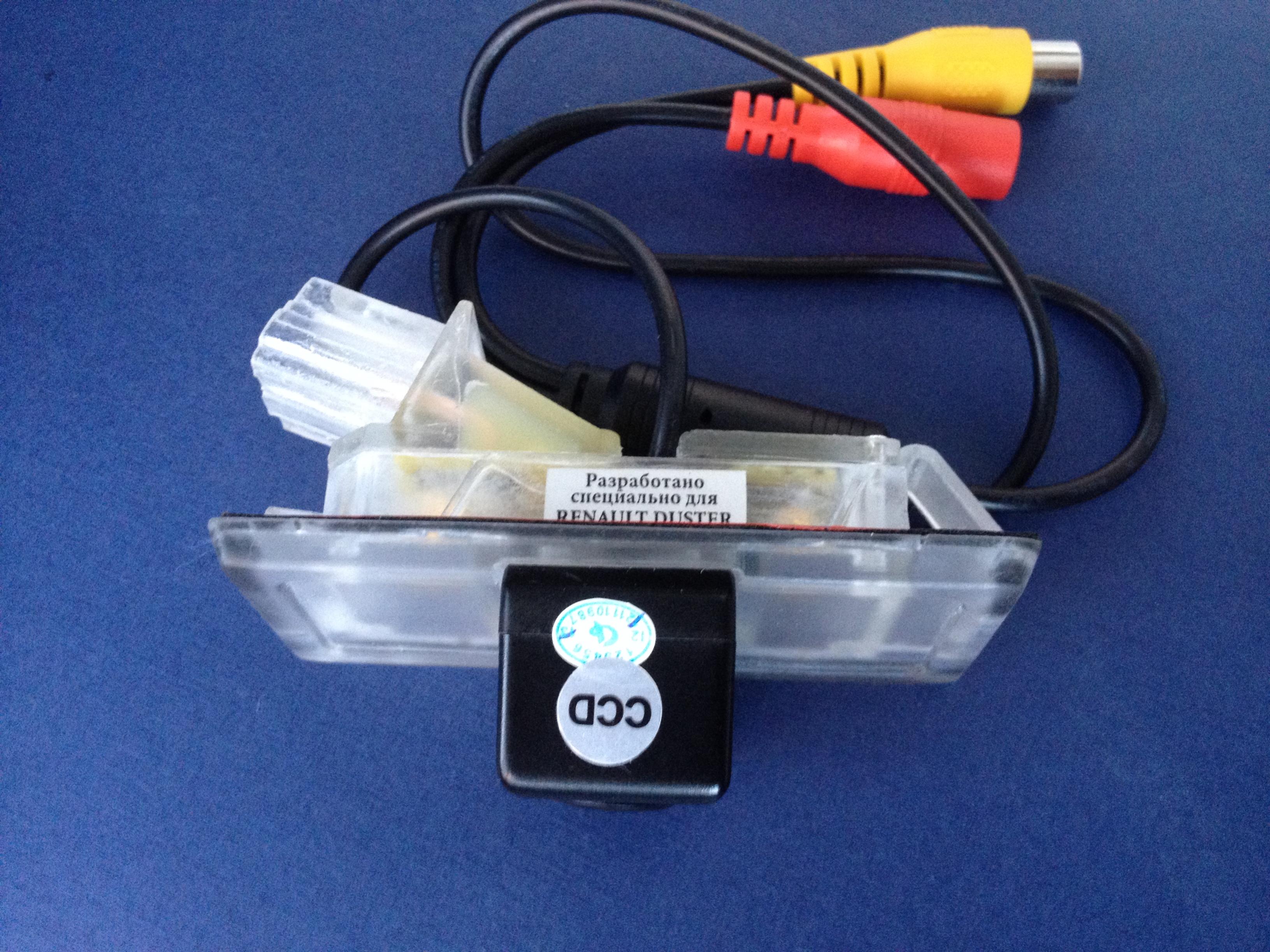

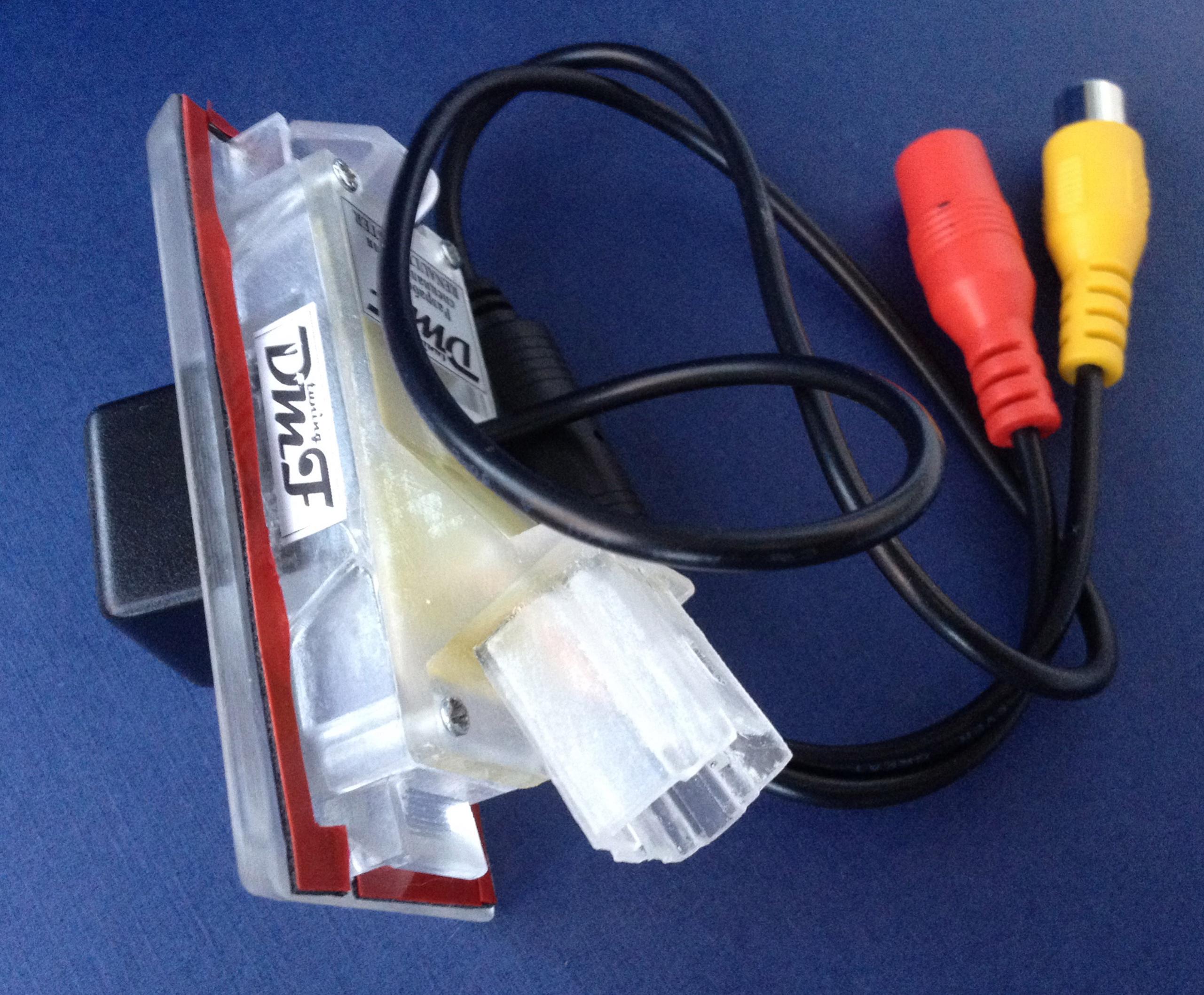

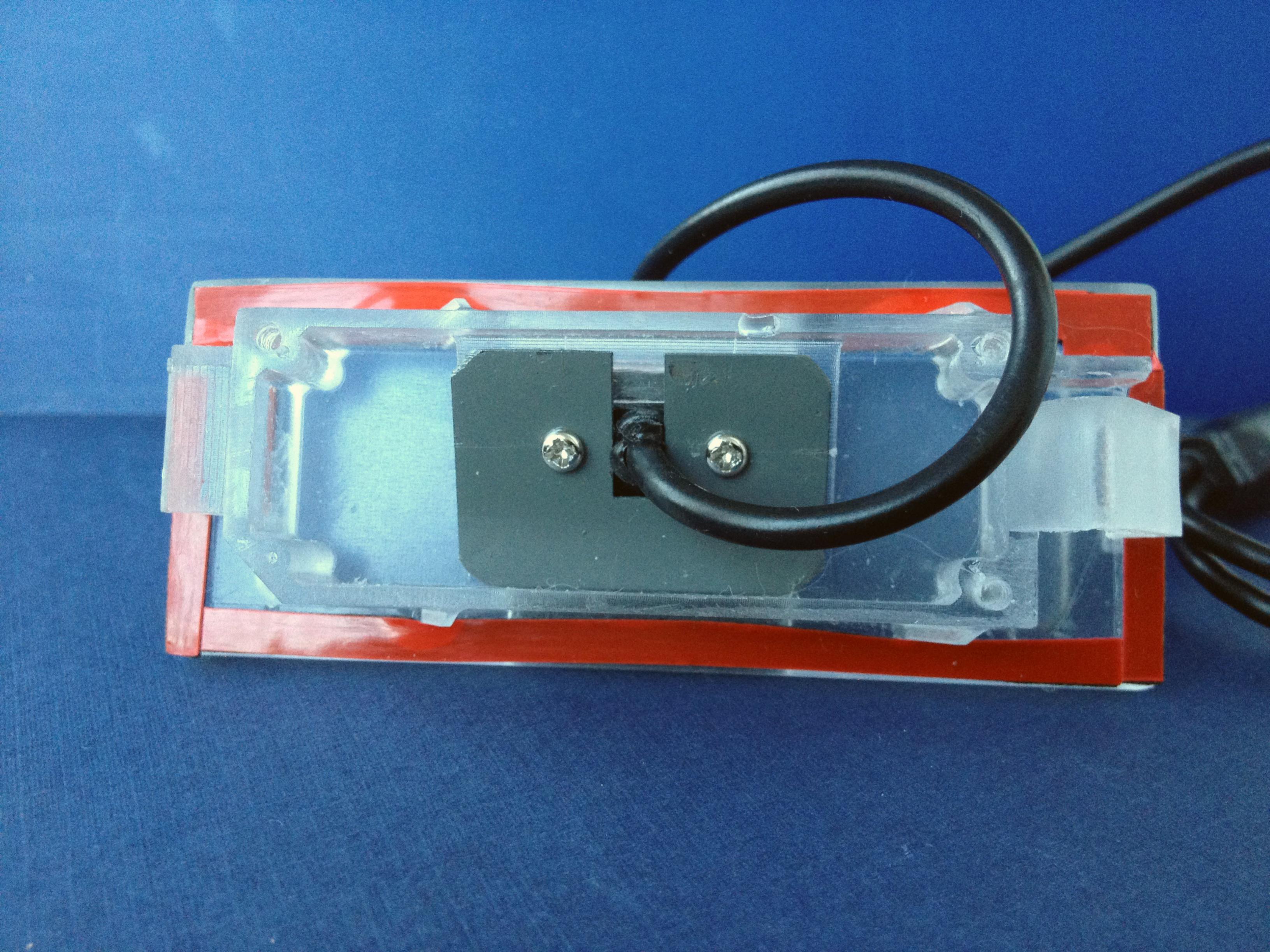

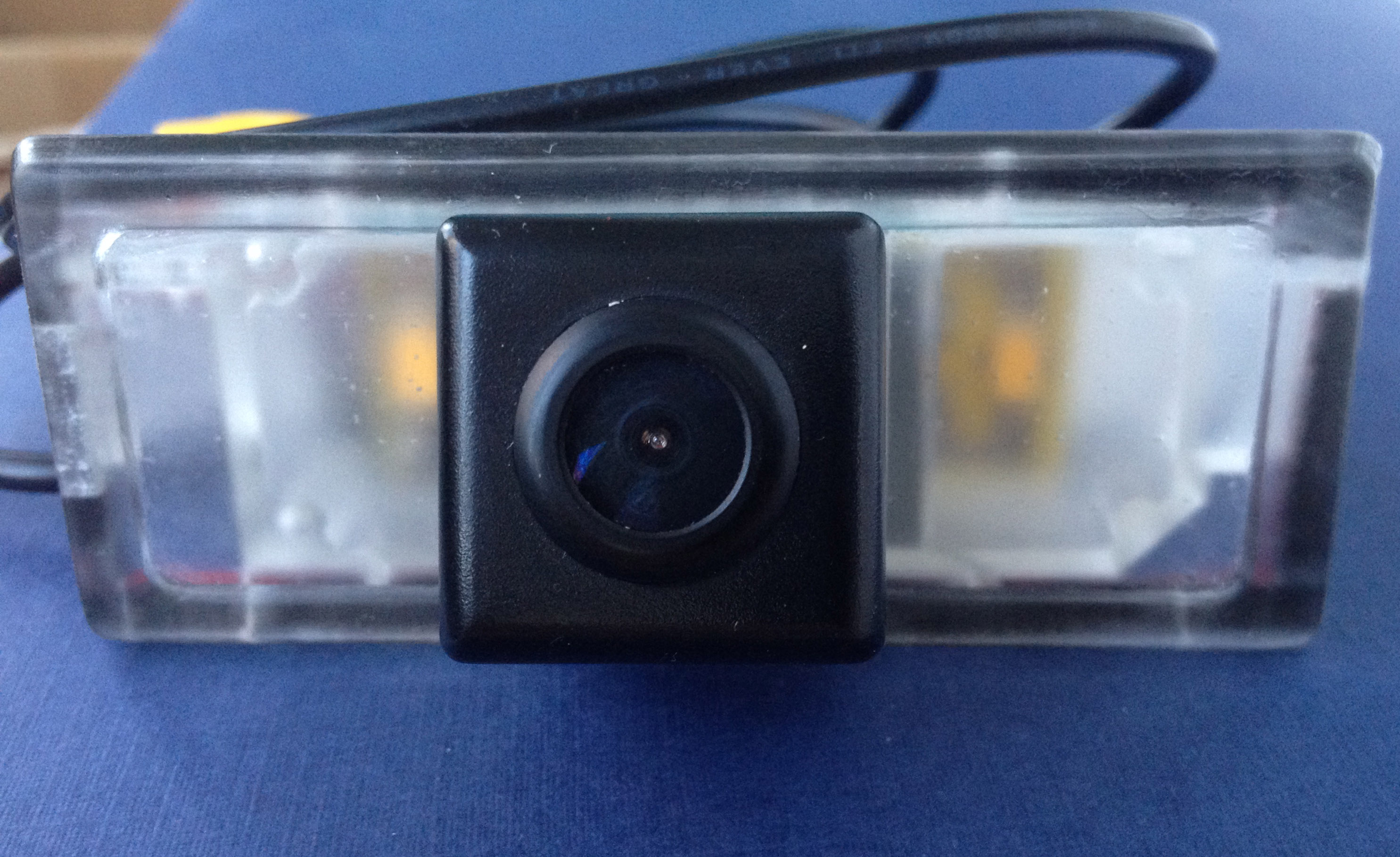

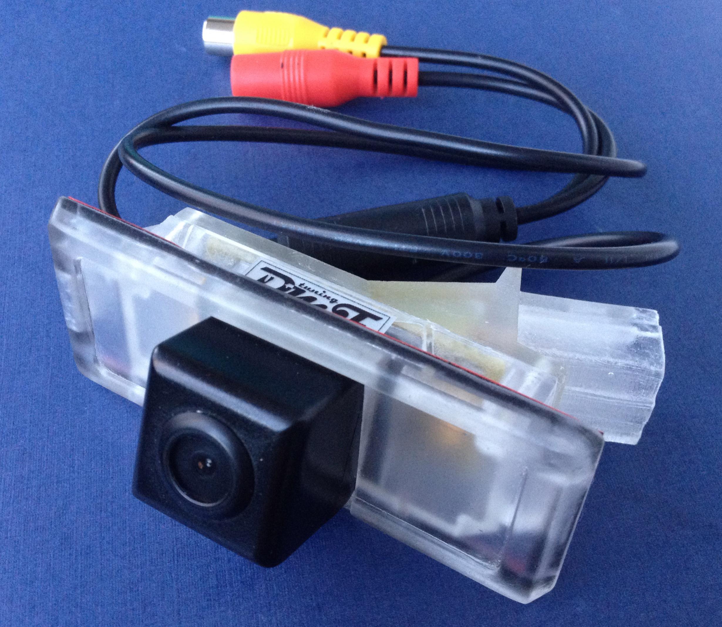

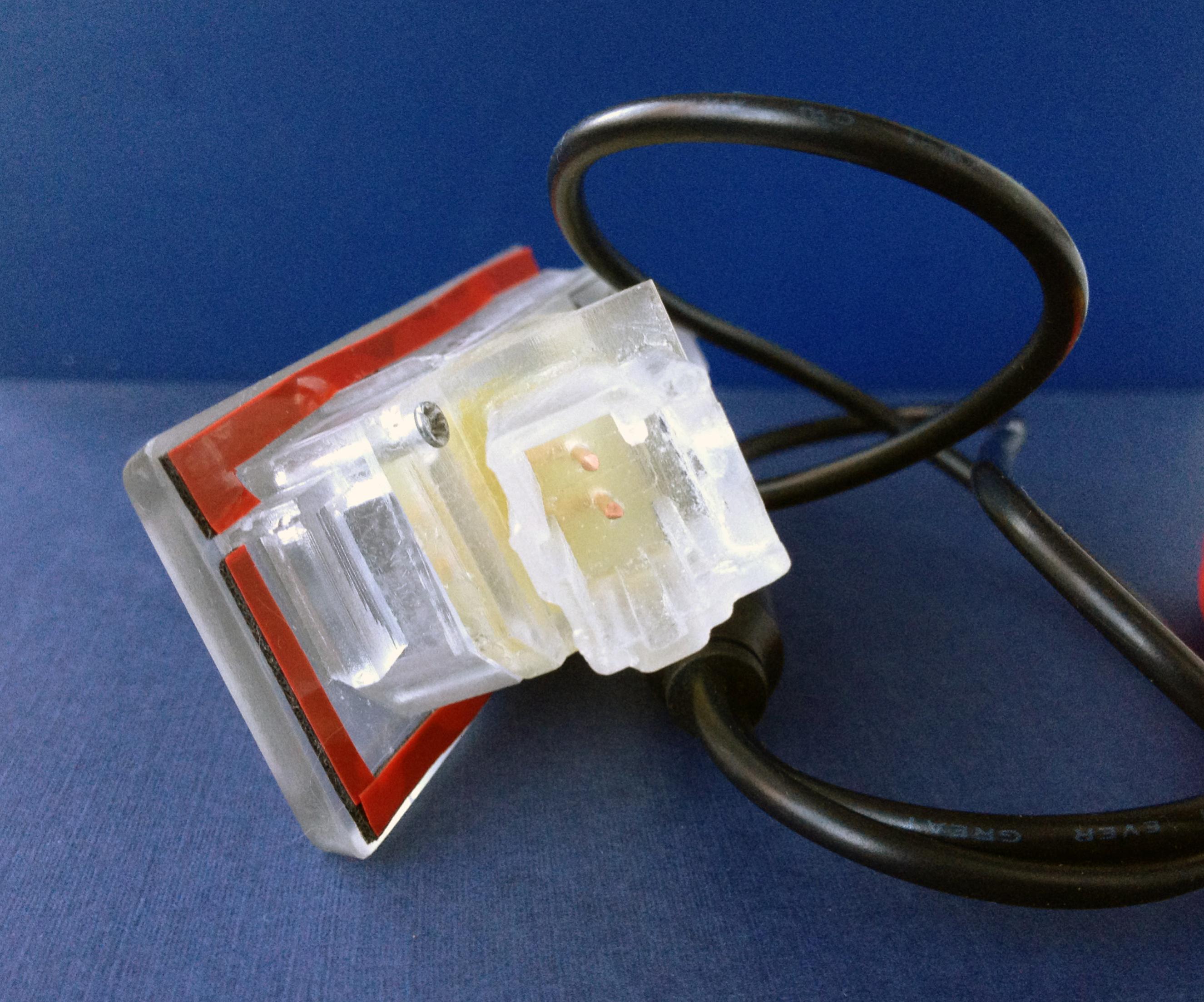

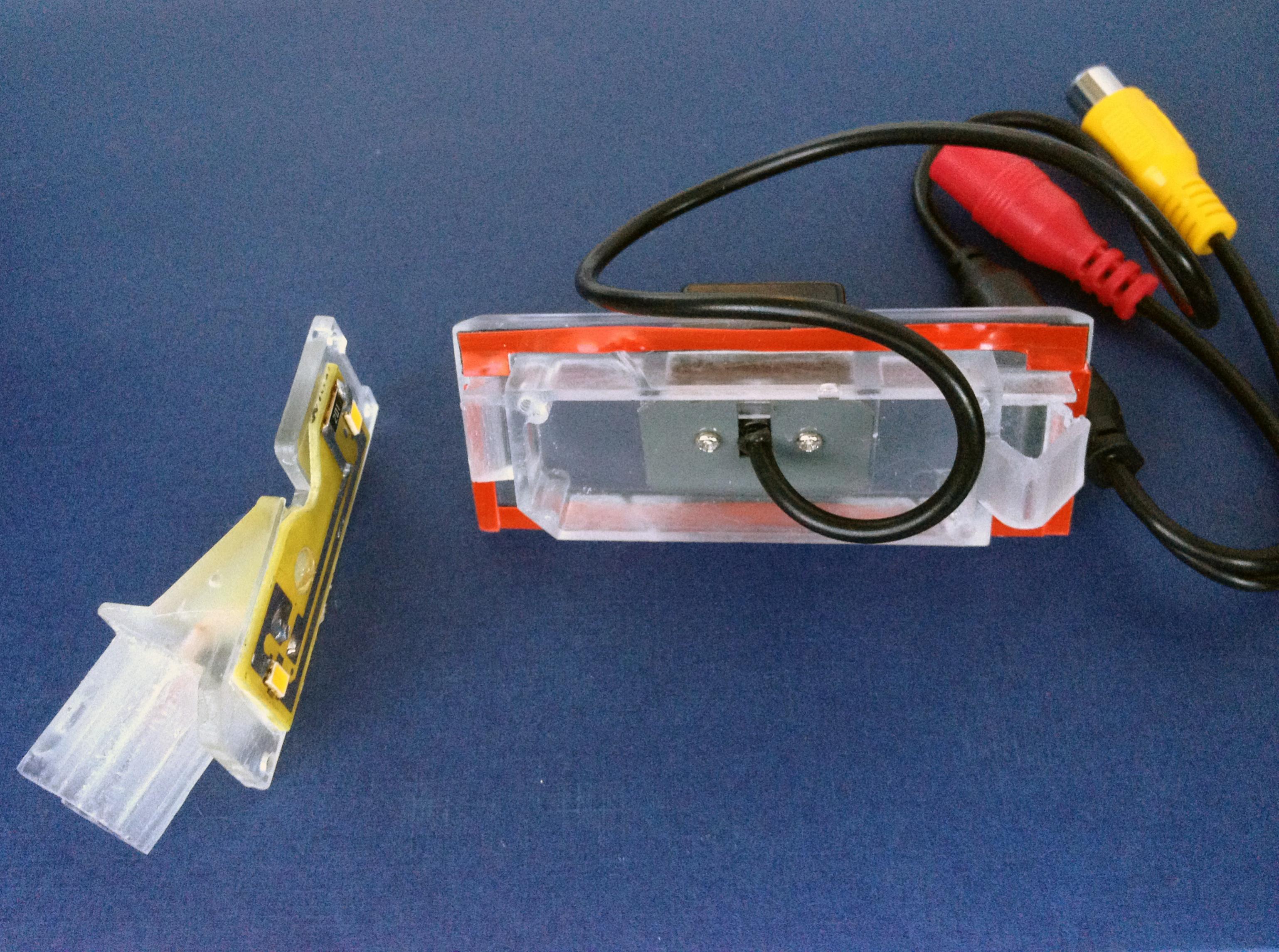

По умолчанию Камера заднего вида от DaveMF
Итог всей разработки плафона в штатное место выглядит так:

Купил у клубня... Сам делает! Точнее, изготавливает плафон подсветки с посадочным местом под камеру.
Честно говоря переживал за камеру. Воображение рисовало, что на почте выдадут пакет, по которому неоднократно прошлись кирзовые сапоги)))
Когда мне вынеси объёмную коробку, был не много шокирован. В коробке было огромное количество газеты и двойная упаковка из пупырчатой пленки (нащелкаюсь от души )
Естественно, камера доехала без единого повреждения.
Упаковка для защиты от Почты России. )))
Любопытство взяло верх и плафон был тут же разобран.
Качество плафона понравилось, сделано очень аккуратно.
Тут же проверил ее, камеру, прицепив видео к компу, а питание взял от адаптера сканера. ))) Работает.
Антон, МЕГАРЕСПЕКТ за девайс, за его качество, за его упаковку! Спасибо.

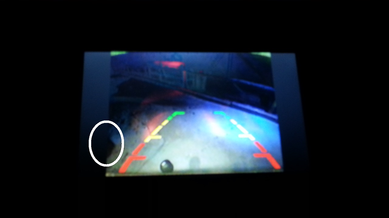

Косяк камеры
Сдаю задним ходом, вижу в камеру как прохожу дерево по правому борту, парктроник это тоже отметил писком. Продолжаю движение задним ходом в горочку, глядя в камеру и тут истошный крик парктроника заставил нажать на тормоз.
Далее фотки, для понимания ситуации.
Картинка на монике заднего вида. Дерево нашли? А оно есть...
Парктроник показывает до препятствия - 40 см.........
Чо за фигня? Привидение? Не-е, дерево... В левом зеркале, виден красный свет стопаря, отсвечивающий от ствола. В сорока сантиметрах от пластикового бампера.
Бяда в том, что камера стоит не по центру, а смещена вправо. Она же стоит в правой подсветке номера. Вот по этому слева существует "мертвая" зона.
Сдается мне, что этот косяк присутствует не только в камерах от DaveMF, но и во всех остальных, устанавливаемых не по центру авто.
Ваше мнение, клубни!

Дерево нашли?
Да, нашел, правда сразу и не понять что это дерево

dg972, На Ниссан Примера P12 камера стояла ровно посередине, без партроника мертвых зон хватало. бампер раза два стукнул и один раз стопак об ворота на собственной даче, во всех случаях удары приходились в районе углов бампера , с вариантом установки камеры не посередине пока не сталкивался.

Мертвые зоны в углах бампера всегда будут, либо меньше, либо больше в зависимости от угла обзора камеры, но все-равно будут.
Если только у камеры не 180градусов угол обзора, но такой камеры я не видел. Сам лично встеречал в 160 градусов, мертвая зона меньше, НО т.к. угол обзора огромный, то в даль она видит сантиметров на 70 не дальше.
Именно из-за этого и была выбрана эта камера, с отличной картинкой и с углом в 120 градусов - неплохой угол с которым мертвые зоны по краям около 30см (просто это знаю и краями сильнее не прижимаюсь) и в даль видит достаточно далеко.

не, камера нормальная, но надо учитывать мертвые зоны. Просто надо записать на корочку, что они есть.

они реально на всех камерах есть, просто не надо забывать про зеркала заднего вида - они ж и справа и слева есть
