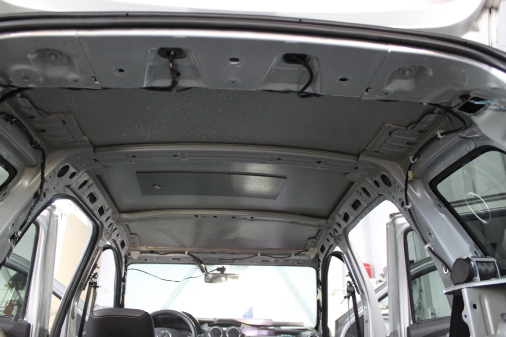

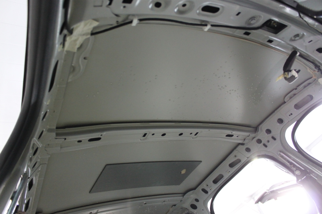

Чтоб поставить люк придется поперечену в крыше выпиливать и сдвигать к середине кузова. Ща не могу найти фото , чтоб вид был из салона, со снятым потолком, но думаю и так понятно

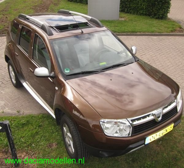

Люк в крыше WEBASTO (Réf: Hollandia 300 Classic Electric médium )
http://www.webasto-msk.ru/Products/dirid_12/tek_52/

МЕДВЕЖ, где-то у меня фото было, где видно, как поперечену переднюю срезали и подвинули чуть дальше по потолку к задним сидениям, установили люк, и там все видно насколько ее сдвигают, найти не могу. Да хрен с ним. Кто хочет люк-вариантов не много, да и у самих румын не популярно. У нас тоже не приживется.
