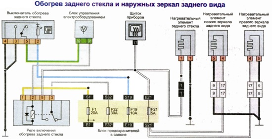

Кроме ЭБУ и релюхи, там нет ничего.

Сообщений: 30
bobo13
Тогда вопрос: почему двигатель продолжает работать? Стало быть ЭБУ накрылось. Либо где-то провода сплавились?
