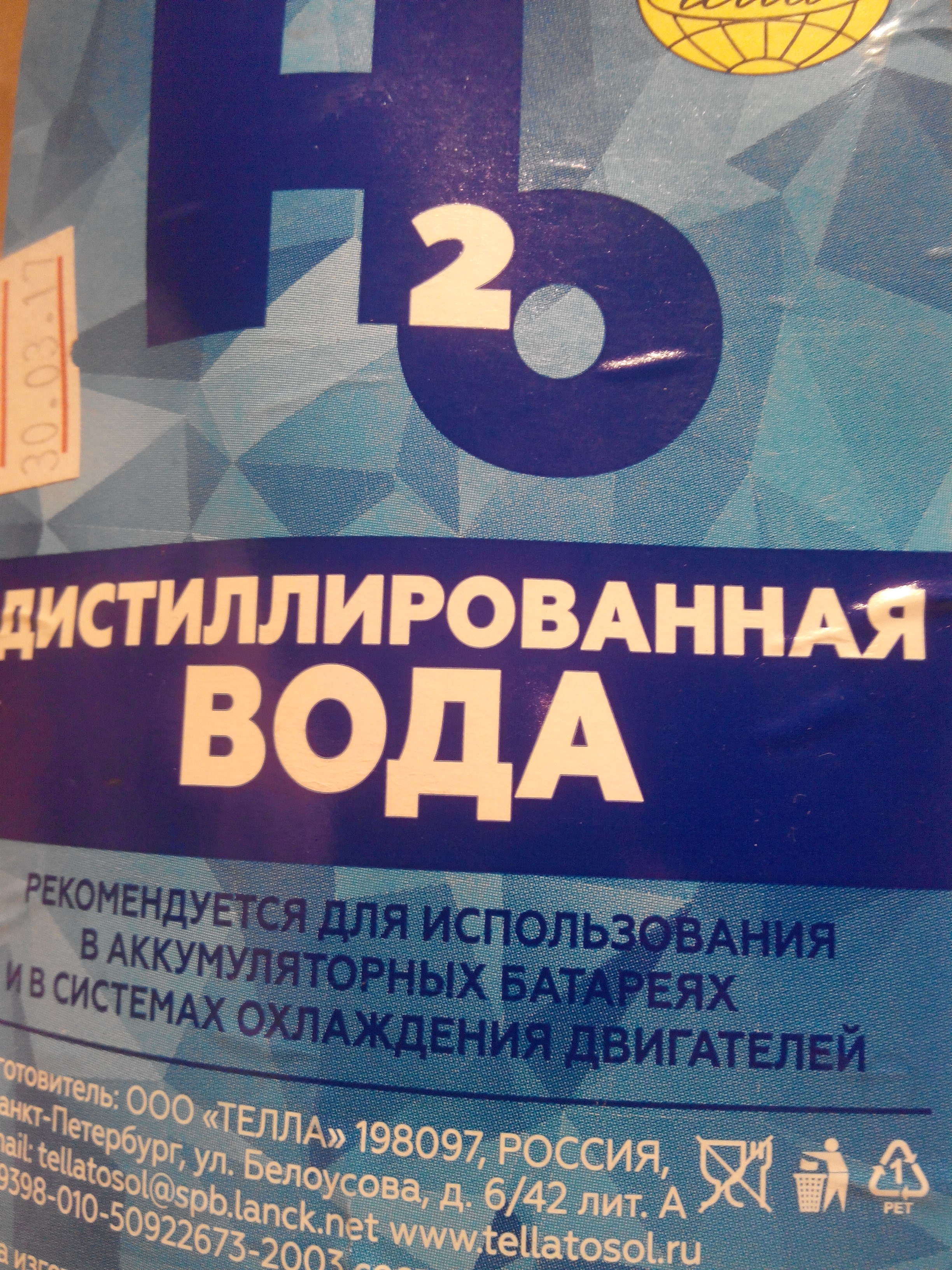

в "чистой" воде, кроме соединения Н2О, присутствуют соли, минералы, микроэлементы и т.д., которые отсутствуют в дистилляте.
в луже они то же присутсвуют- значит вода "чистая"))
На всех ёмкостях с дистиллятом так и пишут "не для пищевого применения" или значок имеется, что пить нельзя.
ни разу не видел такого- но не спорю, может что и присутсвует. но вот откуда вы решили, что дистиллят яд и вымывает что то из костей? вы имеете возможность привести статьи об исследованиях ( только не с сайтов продающих бутилрованную воду)?
да просто сами задумайтесь- сколько солей присутсвует в "чистой", как вы говорите, воде. и сколько солей в жидкостях нашего организма. да и вода попадает либо в желудок с его кислотой, либо всасывается в кровь, разбавляя её. на каком этапе начинают размываться кости))
ну и про лирику- погуглите про содержащийся в любой ( даже самой супер-пупер фильтрованной) воде сильнейший яд- дигидрогена монооксид.

11vasya, не хочу заниматься очевидной ерундой и бредом, доказывая, что белое - это белое, тем более в сочельник. Нравится вам вода из лужи или дистиллят - пейте
Хотите погуглить про какую-то хрень (дигидрогена моноксид) - гуглите и не пейте!))))
Хотя сдается мне, что это развод фирм, впаривающих "суперфильтры"))))))) По-моему, за этим "супердигидрогеном" кроется умное название Н2О

Opora Opora Opora Opora Opora
Во! Вспомнил, что бутылка недалеко тут есть!)))))))))
Ну и в догоночку))))) Там в правом нижнем углу значок - перечеркнутая рюмка с вилкой...
Если не о чем, тады за сим откланяюсь
