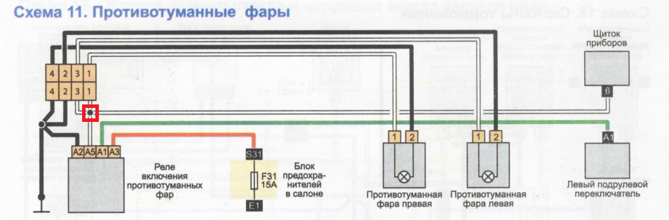

Купил ПТФ китайские (светодиодные логоновские) 800 р за штуку и провод за 400. Обошлось 2000 р. Проводку термоусадками и изолентой тщательно герметизировал (оголенные контакты). На аккумуляторе проверил они работают. Ещё планирую ПТФ герметиком залить, что бы туда не было доступа воды, через щели.
Столкнулся с проблемой, никогда не подключал никакие приборы в авто. Схему понимаю, но не всю.
Собственно на схеме мне непонятно условное обозначение выделенное красным квадратом, а так же слева чёрный провод куда идёт непонятно. Я так понимаю это замыкание и размыкание двух проводов (т.е. я их сперва замыкаю, а потом размыкаю и веду один провод на реле, а другой на панель приборов)? Или там какая то перемычка должна стоять?

Что за реле включения ПТФ? Его я так понял нужно покупать? Какая у него маркировка и сколько это чудо стоит, есть ли замены аналоги? Куда его ставить?
Всё остальное понятно.

В красном квадрате - так на схемах обозначают соединение проводников. Т.е. они тупо спаяны (скручены в колодке, в соединителе и т.п.). Черный провод идет на корпус, т.е. "минус".
И Валера прав, часто проводка уже проведена...
Благодарю.
Так если она проведена, то где она установлена? Например, где стоит реле и как оно выглядит

И как оно выглядит? Если не найду, то какое покупать?
Выглядит что? Соединение? Так хоть как, абы было герметично, да ток держало. Как душа лежит, да инструменты позволяют, хоть пайка, хоть клеммы напрессованные. Можно все три провода взять с клеммы "А5", если места хватит. Да и готовых соединений-разветвителей в магазинах навалом. Главное, чтобы был надежный контакт и не окислялось. Для герметизации тоже есть много вариантов, начиная от термоусадок с клеем, до самовулканизирующейся ленты.

Про соединение мне понятно после первого ответа. Мне про релюшку непонятно, где её искать, если она уже есть и на всякий случай маркировку бы её узнать.
