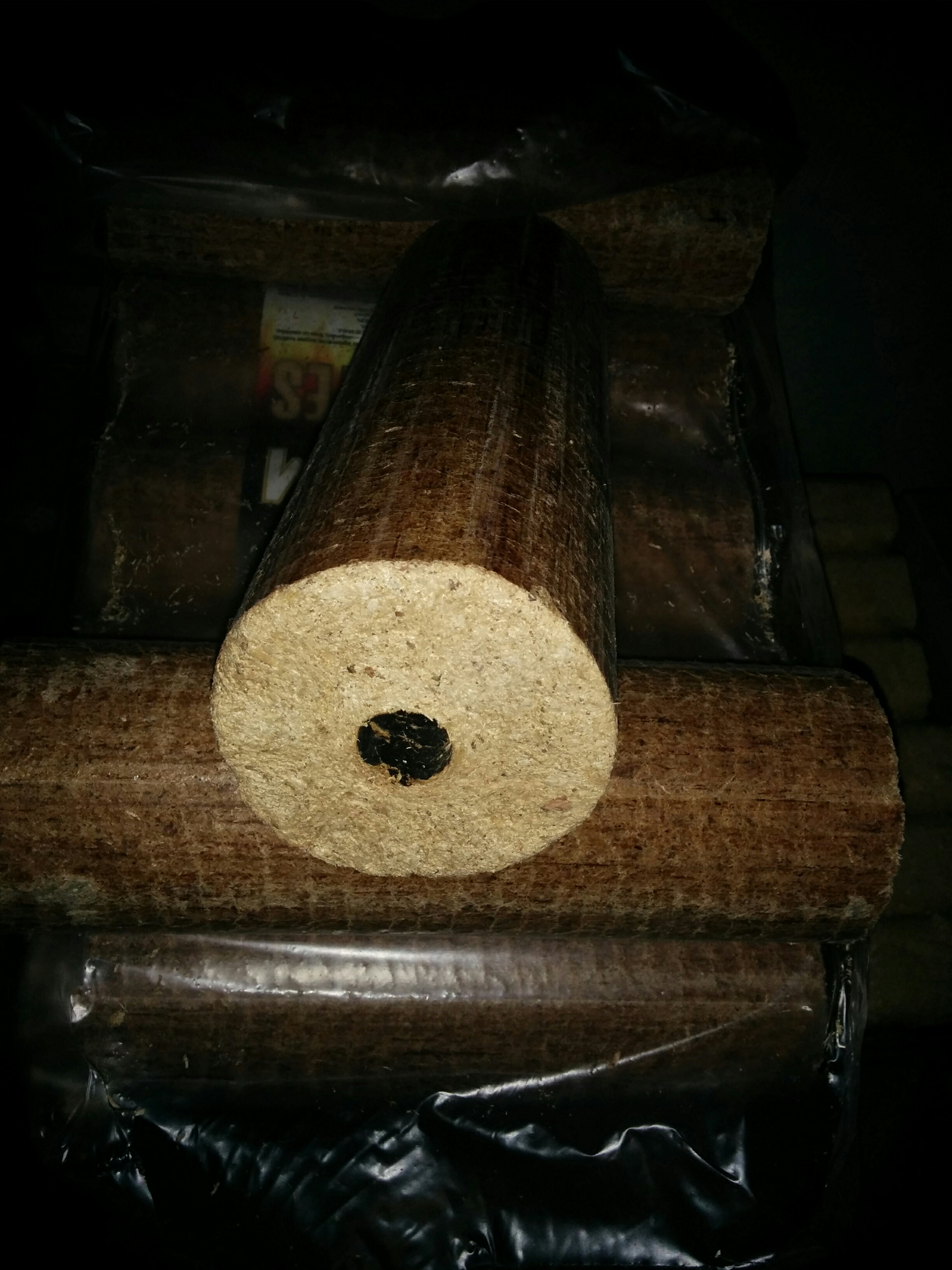

Пробегал через котельную, специально сфоткал. Я сжигаю 4 тонны таких, как на фото, в год. Каждое такое "полешко" весит 2 кг, по калорийности 5 МВт/ч на тонну. И еще, таким прессом можно прессовать бумагу, опилки надо прессовать или с нагревом до 250°С и выше, или очень высоким давлением.

Да не. Я понимаю что легче купить. Тут даже не попытка сэкономить. Что то сделать, что будет нужно всегда.
