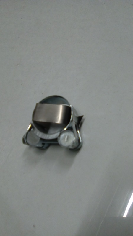

Регламент замены топливного фильтра в моторе 2,0 -- каждые 120ооо км . Он вместе с бензонасосом в баке.
Под капотом есть тоже "топливный фильтр"
Вот его номер 8200386495 Сделано в Бразилии.
и фото
а теперь
***************************** В Н И М А Н И Е !!!!*****************************
Снял фильтр и распилил его....
Вот результат. Полностью отсутствует фильтрующий элемент !!!!
Последний раз редактировалось Ky6uk; 28.05.2013 в 15:32.

Снял фильтр...
Там защелки? Легко снимаются?
М.б. и свечи из-за фильтра нулевого сопротивления

Сообщений: 9,918
Так вот сие чудное открытие повело в шок не только меня, но и еще очень крепких духом суровых слесарей, но ни один мускул на их лице не дрогнул. Молча смотрели.. и решили провести эксперимент на машине Сани ( ШУМ )
Последний раз редактировалось Ky6uk; 10.02.2013 в 13:21.
Старый 07.02.2013, 12:12   #10
Сообщений: 9,918
Снимается легко. Смотрите видео выше.
Да пофигу уже на свечи...

Молча смотрели.. и решили провести эксперимент на машине Сани ( ШУМ ), загнали , я включил камеру на телефоне...
Понеслась...
Нанотехнологии, наверное, будет нужно у себя глянуть. А как давление снимали, предохратителем б/н?

Сообщений: 9,918
да какое там давление... ничего не снимали...
