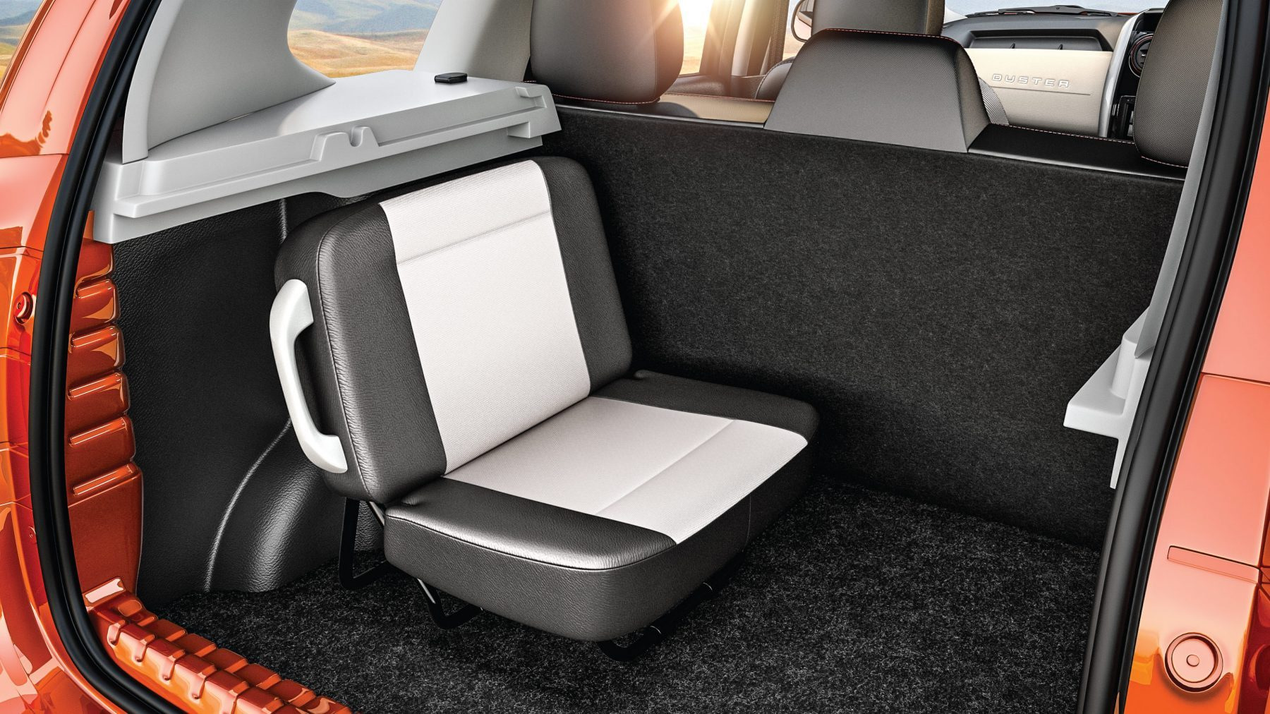

Мне правда больше импонирует добавления 1-го сидения, как это в качестве аксессуара есть в Индии или Бразилии (см. фото), чтобы и багажник и 6 мест. Про безопасность можно спорить много, т.к. у B0 филейная часть достаточно мягкая и при въезде сзади ребенку просто раздавит ноги на 3-м ряду, здесь откидная табуретка может даже лучше будет, но вопрос шеи и головы тоже играет роль.
