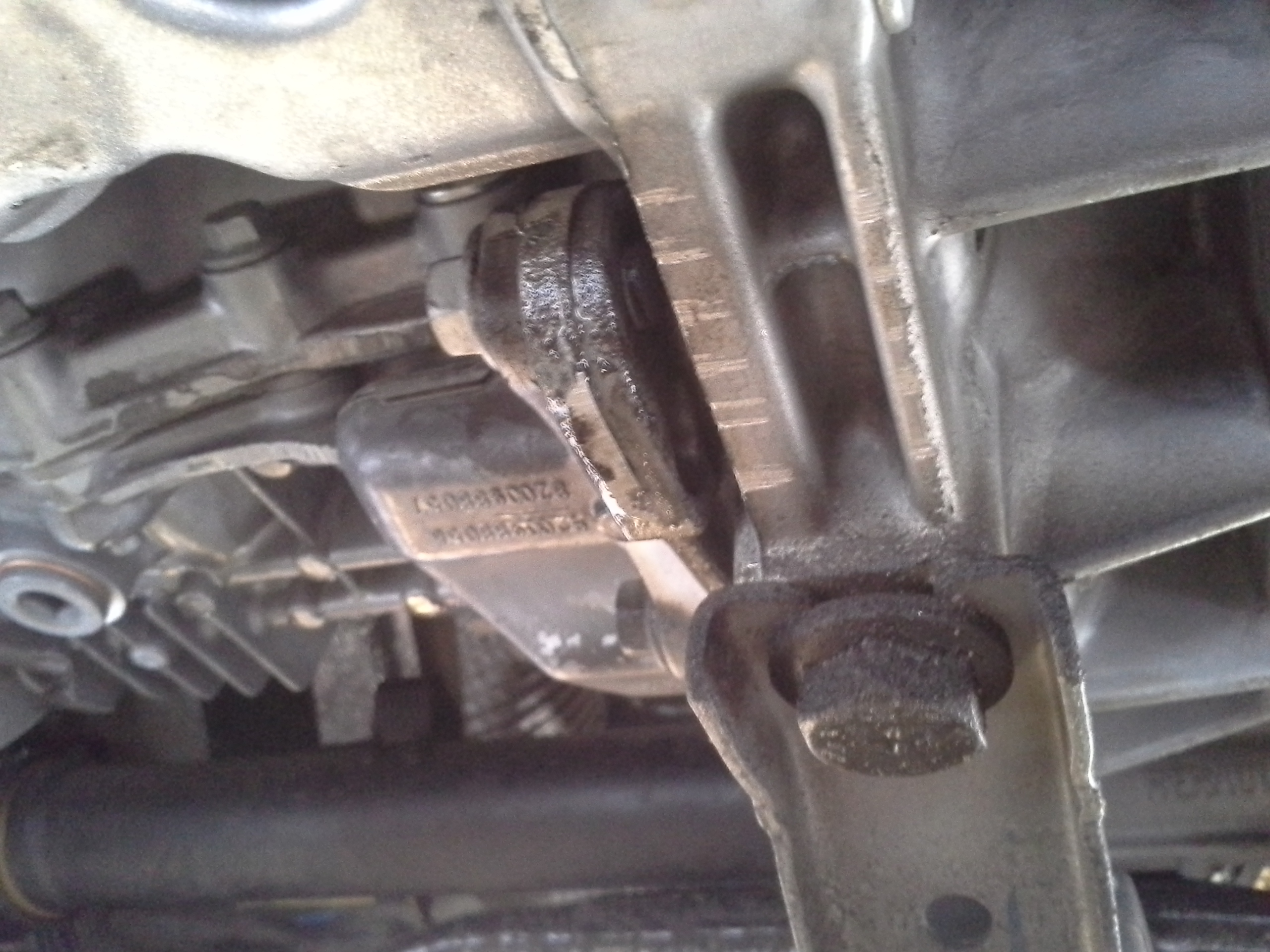

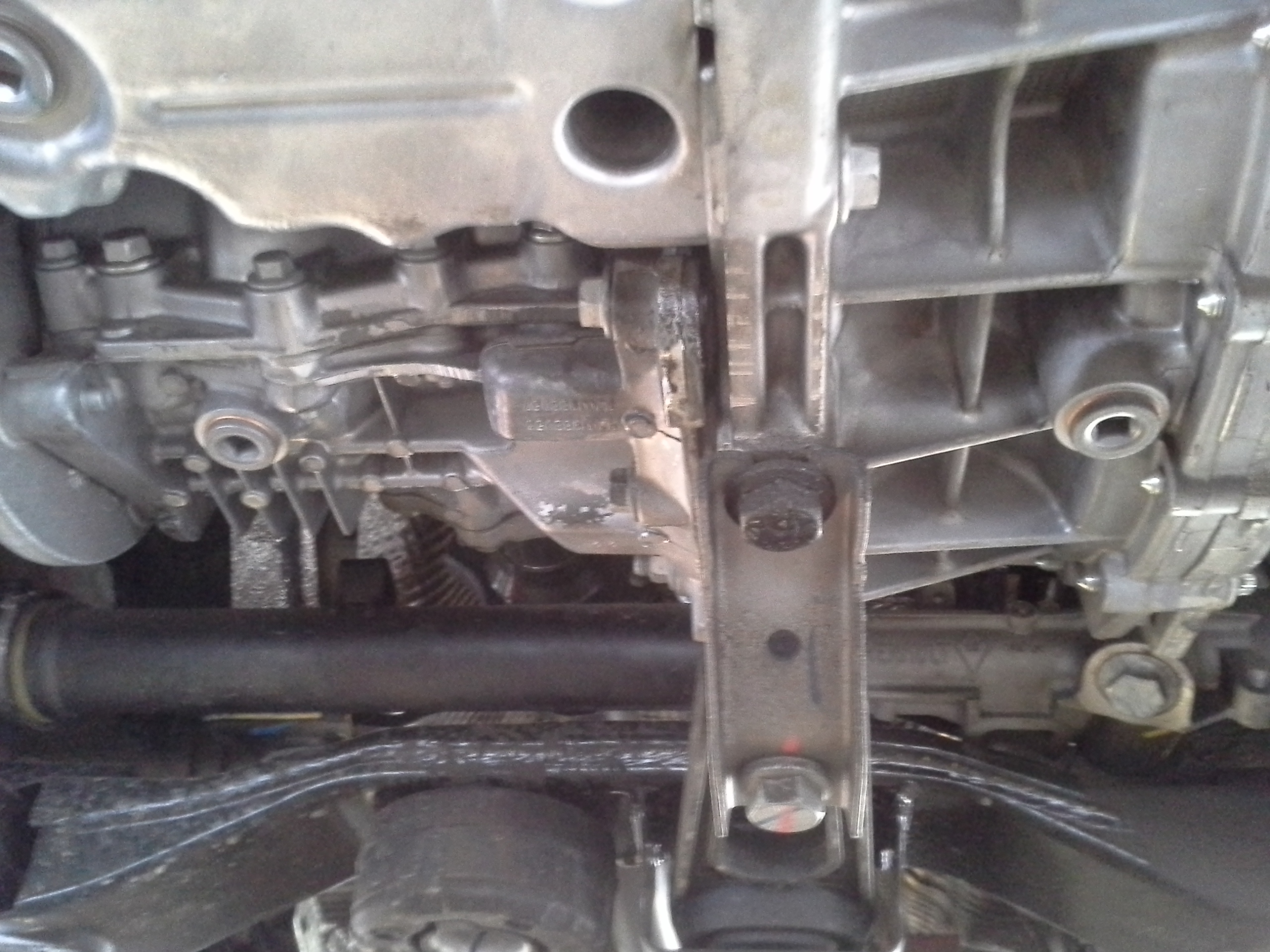

Сегодня снял защиту, проверить масло и вот чего увидел, защита тоже в масле, конечно не течет но сапливиться прилично, вот думаю что по этому поводу ОД скажет
