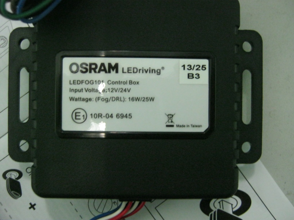

16Вт - противотуманки, 25Вт - ДХО

Можно посчитать. Для светодиодных ДХО отношение силы света к потребляемой мощности примерно 100 -120 кд/Вт. То есть, если минимальная сила света для ДХО ограничена 400 кд, то потребляемая мощность должна быть не менее 3,5Вт. Все, что меньше это уже не ДХО.
