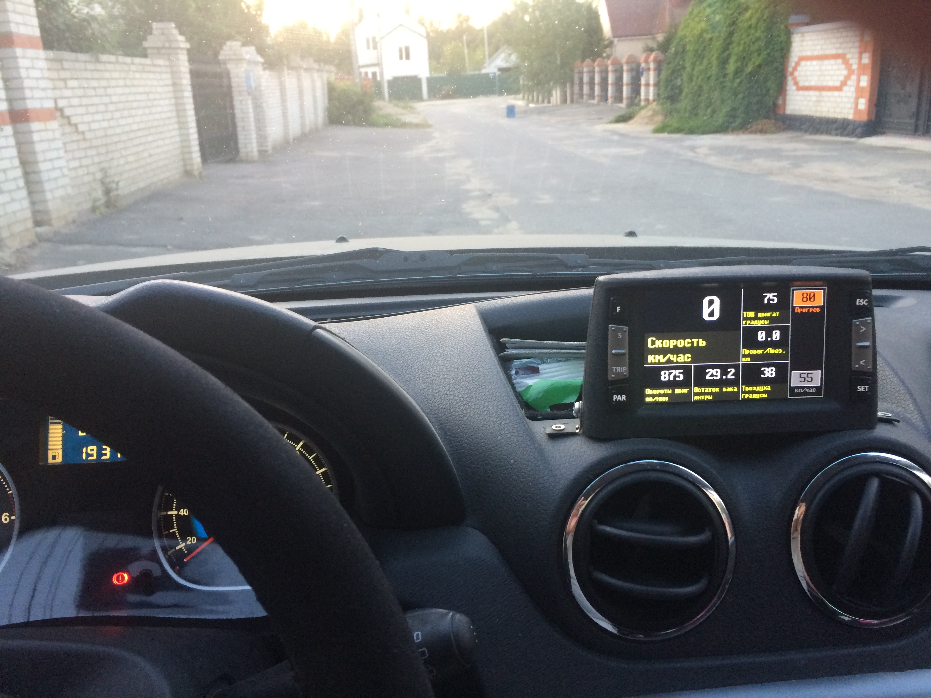

Мне hud на hud
Мультик итак кажет неплохо и ничего больше не надо думать:

Сейчас внешний БК в нише над центральными воздуховодами приблизительно как у
Hunter73.
