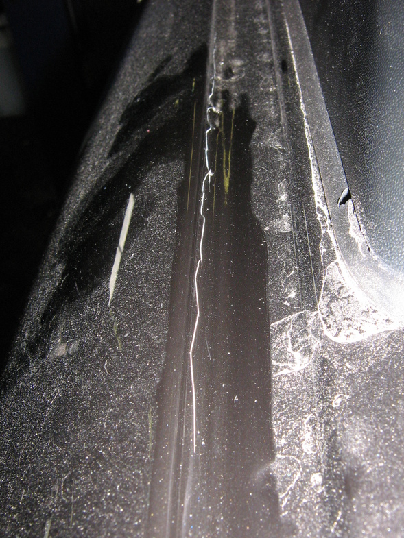

По умолчанию Трещины ЛКП на крыше
Есть трещина и на наших авто, трещина с левой стороны, на крыше
ID:	40320   Нажмите на изображение для увеличения

вот мои до и после
http://duster-clubs.ru/forum/showpos...3&postcount=29
отцу то же исправляли трещины. после исправления пока новых не наблюдается.
с осени, вроде как, на машинах идёт усиленный шов в этом месте.

Почитав раздел про вздутие краски вчера, вспомнил что видел информацию про трещины на стыках крыши и задних стоек,слышал так же что завод стал делать двойной шов чтобы не появлялись трещины. Двойные швы ввели зимой если не ошибаюсь. Решил утром проверить и там меня ждало расстройство, трещины с двух сторон,с левой длиннее чем справа. Машина вышла с завода конец марта начало апреля. На следующей неделе поеду к ОД(((((

Вчера был ОД, мастер по гарантии мне не поверил, что такие трещины могут быть у Дастера, сказал:
"я первый раз слышу про них, такие только были на логанах произведенных 2005-2006 годах." А я ему в ответ: " я не один такой и у многих такая фигня происходит."
а он:
"Вы первый кто к нам с ними приезжает."
Он пошел их посмотреть и взял лупу через которую он их увидел только с третьего раза, первые два раза сказал что это грязя. когда все таки их разглядел сказал что сделает по гарантии без проблем.
