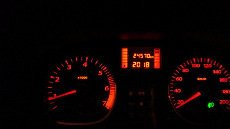

Вчера случилось такое в пробке на съезде с ТТК - выскочили 6 делений указателя температуры.
Причем скакало 4-6-4-6-4 делений. Вентилятор срабатывал.
Как пробка кончилась, пошла движуха и стало 4 палки на постоянку.
Утром движуха без пробок , все нормально 4 деления .
Решение проблемы (Замена температурного датчика).

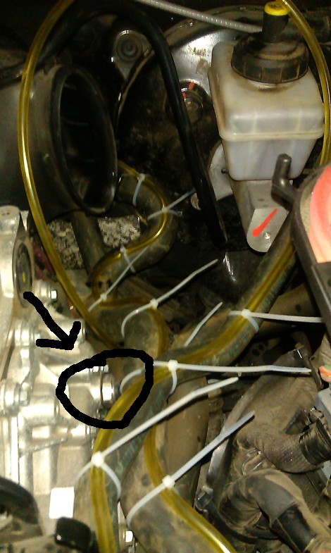

Заменил датчик температуры. Все ОК.
Фотку бы где он стоит.
Старый 11.10.2013, 19:59   #10
Сообщений: 9,925
Справа на блоке, обвел черным

Старый 11.10.2013, 20:05   #11
То есть, воздухан снять надо.

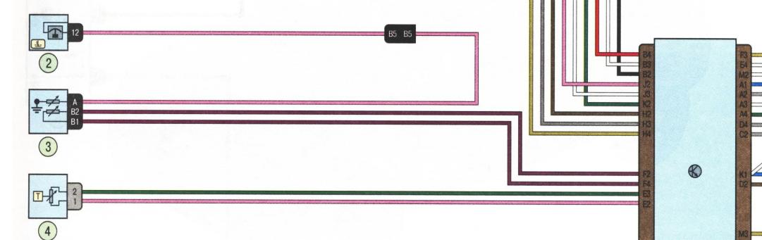

как я понял 2-4-2-4 и 4-6-4-6 на бензинках это разные коленкоры.... в первом случае термостат (видимо постоянно открыт) во втором - датчик температуры.... тока вот вопрос ко второму случаю- откуда мозг берет показания на вкл. вентилятора? Знатоки-рассекреттье плиз информацию по датчикам температуры.... тот датчик что обведен жирной линией- он единственный в машине? или на приборку он идет? а тот что в шину выдает другой? по моим (так же как у Кубика) показаниям OBD все работает правильно- а на приборке 4-6-4-6.... если датчик один- то если он неисправен- то и вентилятор не должен включаться в 95 градусов... Что то здесь не то...

Сообщение от Buran Посмотреть сообщение
Где-то проскочила инфа, что датчик двухканальный. Один канал на приборку, другой - на МОЗГ.
в одном корпусе? какой смысл? скока контактов у него? мало верится...гуру молчат...а про проскочившую инфу знаю... одни домыслы... нашолся бы ктонить- озвучил бы скока датчиков температуры и где они стоят... остальное- сплетни извините... причом на всех форумах....

Старый 11.10.2013, 22:23   #18
Специально для LUNO и Buran!
Скачиваем страничку и внимательно смотрим на позицию №3 )))

Сообщений: 9,925
1 датчик. он на фото
