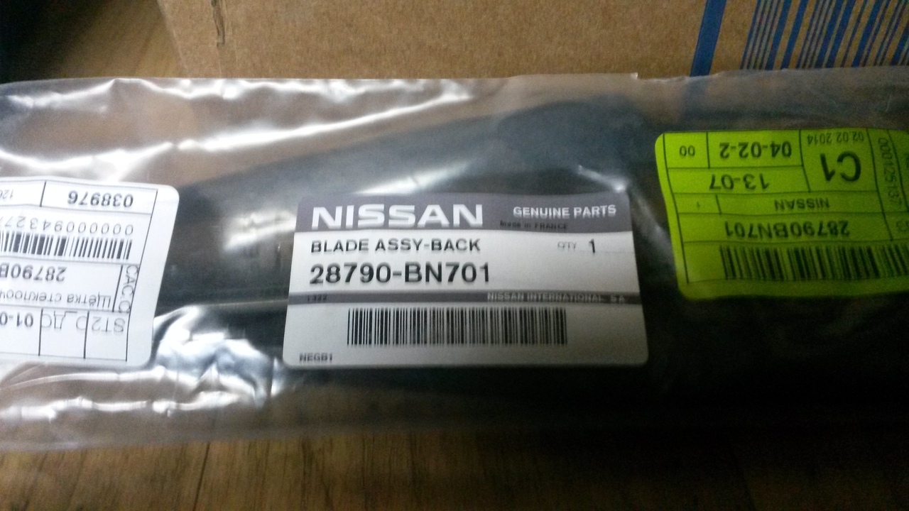

#9 |
Сообщений: 9,872
номер детали 28790-BN701 цена около 300 руб.
![]() от Ниссана длиньше на 5 см. по резинке ![]() Так трет штатная щетка ![]() Так с новой от Ниссана ![]()
