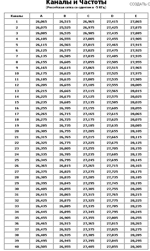

Существует Две сетки Си-Би: Европейская и Российская. В Российской сетке частоты каналов смещены на -5 КГц. То есть если Европейский канал С16 частота 27,155 КГц, то Российский - 27,150 КГц. Не смотря на это большинство пользователей предпочитает работать в Европейском сетке.
Частотная сетка диапазона.(Европейская)
Примерная дальность радиосвязи:
между базовыми станциями - 30-80 км;
между базовой станцией и автомобилем - 15-40 км;
между базовой станцией и портативной - 3-10 км;
между автомобилями - 15-35 км;
между автомобилем и портативной станцией - 2-7 км;
между портативными станциями - 1-5 км.
