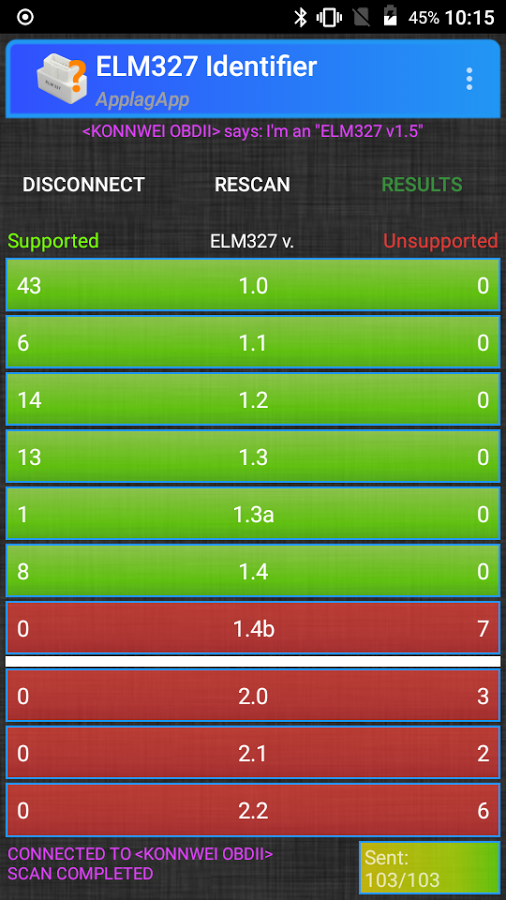

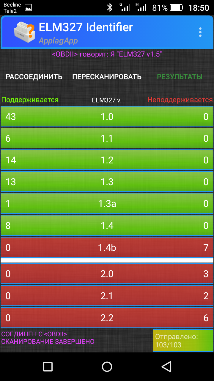

  2. ELM327-адаптер v.1.5 (это важно, с 2.1 работать не будет). Если у вас есть сомнения по поводу происхождения адаптера, то одним из способов проверки м.б. установка приложения ELM327 Identifier - https://play.google.com/store/apps/d...m327identifier.
    Возможные варианты
    1. Нормальный адаптер v.1.5 должен поддерживать все команды до 1.4 включительно
    2. Ненормальный адаптер v.2.1 выдаcт что-то типа такого. Это не говорит о том, что он не будет нормально работать с другими программами, но для нижеследующего, к сожалению, не подходит

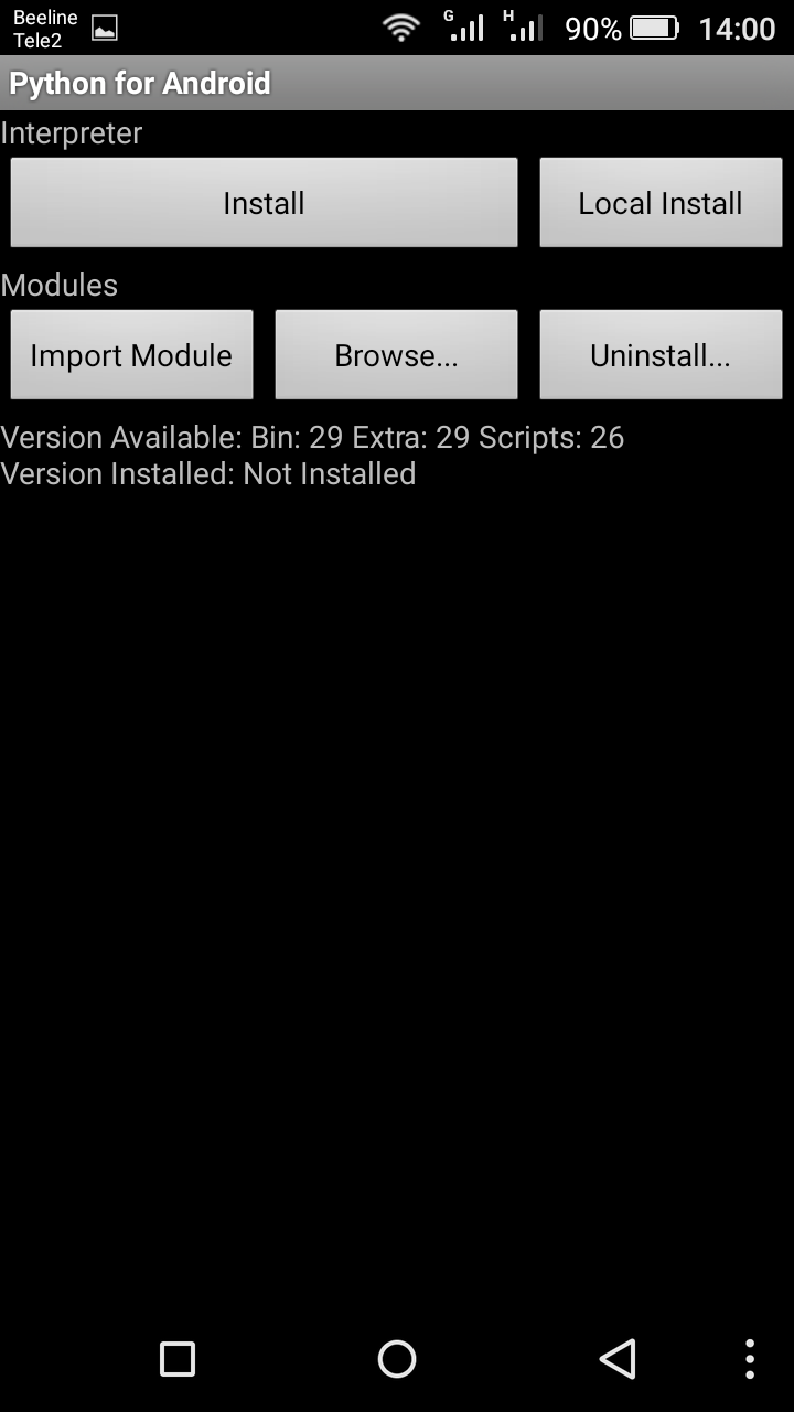

  2. Устанавливаем - Python For Android (Py4A)
    Тыкаем в кнопочку Install (нужен инет, если важно, то делайте при наличии wi-fi, а не мобильного инета)
    Получаем результат

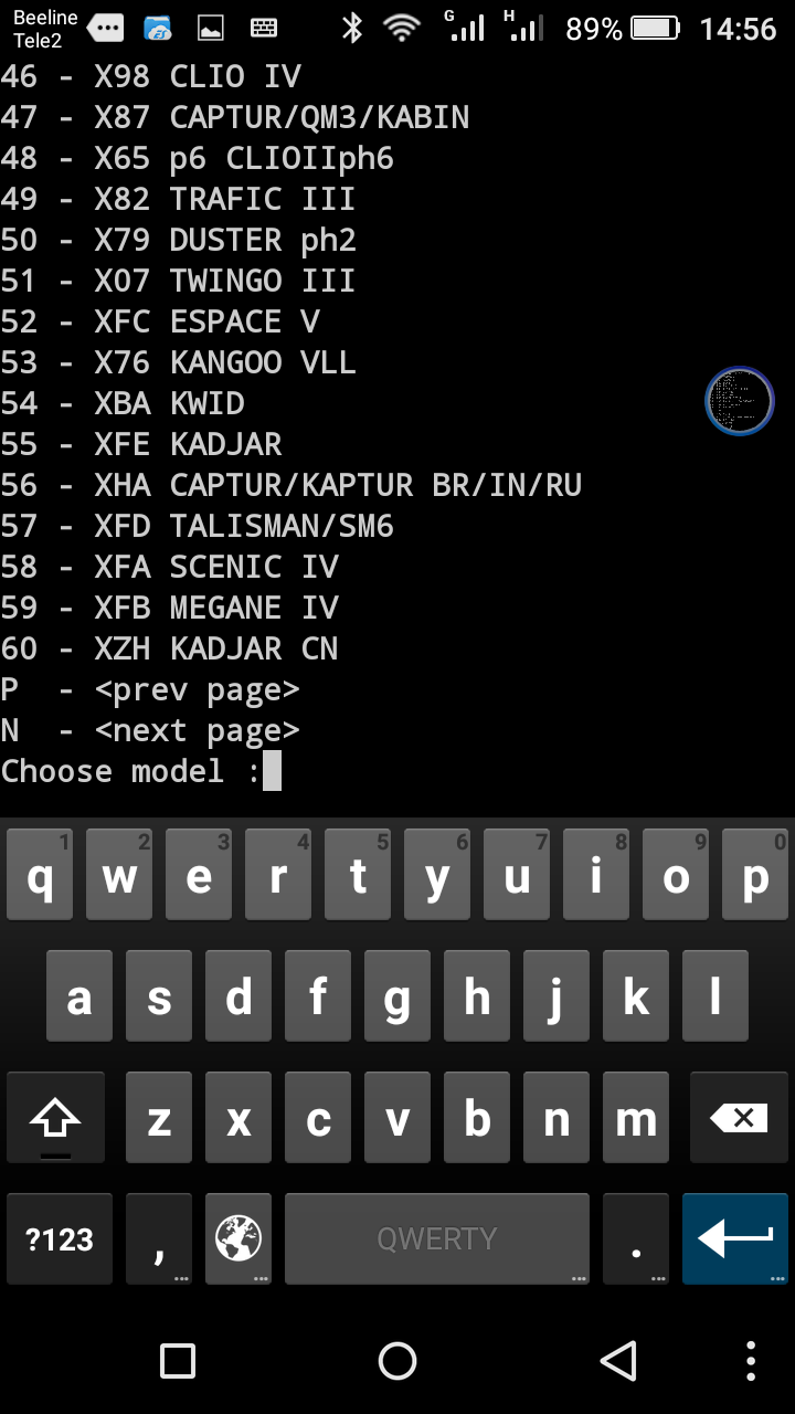

  2. В результате загрузки должен появиться список моделей Рено. Наши дастеры - 38 (Ф1) и 50 (Ф2). В новой версии Clipa имеется также и наш Kaptur:
  3. Выбираем нужный номер и ждем опрос всех блоков. Первый раз будет достаточно долго. В результате получим что-то типа такого (раньше в п.3.3 видели похожую картинку, но это уже для нашей конкретной машины):

Подскажите, как справиться в даунгрейдом Питона? У меня стоит версия 33. Если полностью удаляю питон и SL4A, при повторной установке через Localinstall все равно ставит версию 33, хотя сеть полностью отключена.
alexesuser вне форума   Вверх Ответить с цитированием
Старый 25.02.2018, 14:41   #17
alexesuser
Регистрация: 25.02.2018
Адрес: Новокузнецк
Сообщений: 6
alexesuser
Разобрался! Проблема была в версии скриптов Python. При нажатии Install обновление происходит онлайн до версии 33. Этого делать не надо!!! Надо обновлять вручную нажав кнопку Local Install. Файлы для обновления Python и скрипт PyRen 0.9j брал здесь https://www.drive2.ru/l/9214434/
Появился очень удобный графический лаунчер в котором выбрал тип подключения и всё заработало)))
Как теперь вернуть версию 26? Удаление и повторная установка все равно дают версию 33, даже через Local Install b отключенной сети.

Удаляю с планшета SL4A b Python, снавлю все заново.
При выполнении пункта 1.2 инструкции под кнопками у меня следующая строка: Version Available: Bin: 33 Extra: 33 Scripts: 26.
