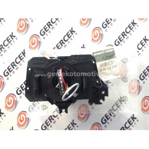

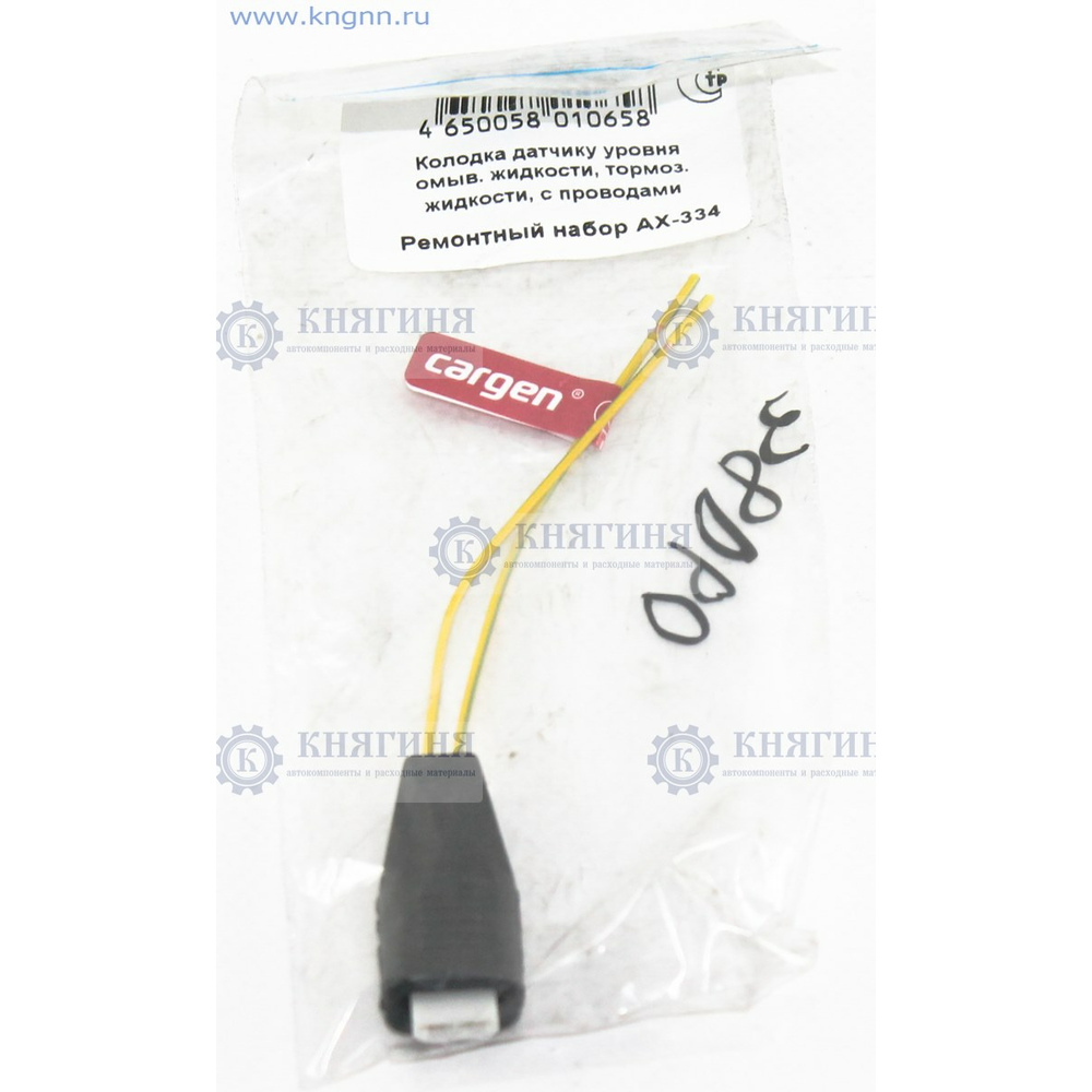

Давно хотел установить себе подогрев руля. Чтобы не заниматься «колхозом» решил найти суппорт подрулевых переключателей с двумя дополнительными контактами помимо шлейфа подушки безопасности. И он нашелся. ВНИМАНИЕ!!! Этот суппорт подходит только для дорестайла. Его каталожный номер 255672036R. Он на первом фото. У него два дополнительных контакта помимо шлейфа подушки безопасности. Снизу суппорта эти два контакта выходят на разъем к которому идеально подошла колодка от датчика уровня тормозной жидкости и заднего хода ВАЗ-2108 2110. Комплект обогрева руля «ПОВЫШЕННОЙ БЕЗОПАСНОСТИ 4/4» купил в Питере (гуглите). Комплект состоит из двух нагревательных элементов, которые наклеиваются на обод руля, кнопки включения и блока питания, он подает на нагревательные элементы питание напряжением ~33В для снижения тока питания элементов.

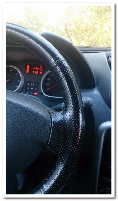

После наклейки нагревательных элементов на обод обтянул руль кожей. Комплект фирмы «Кожа рулит», надо выбирать (expression, priveledge). Результат можно видеть на фото.

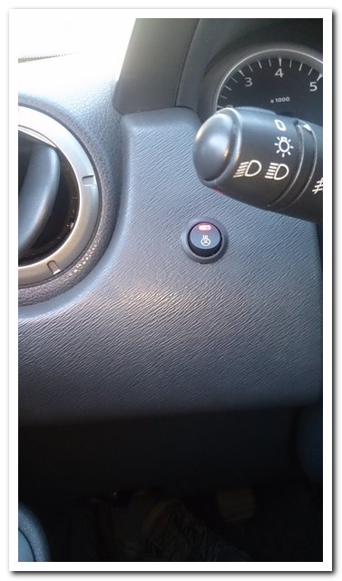

Кнопку врезал неудачно – она получилась закрыта переключателем поворотников.
