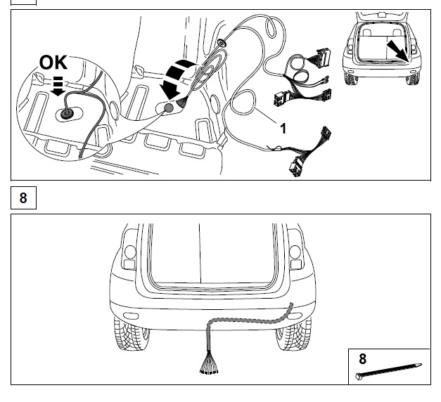

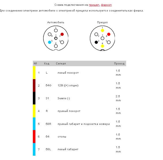

хочу подключить фаркоп и не смог найти схемы подключения проводов.
может есть у кого?
я нашёл только, что на стоп идёт голубой провод.
Электросхемы DACIA.
Комплект проводов для фаркопа Duster Renault оригинал 241577864R
Схема прокладки проводов.
Миниатюры кликабельны.

Установка фаркопа на рестайл без смарт-коннекта (или его еще называют блок согласования) грозит появлением ошибок электронных систем с появлением оранжевого значка "пила" на приборной панели. Штатная электрика может и не сгорит, но можно остаться без стопов от сгоревшего предохранителя. На фотке представлены ошибки от установки фаркопа без этого переходника.
Схема подключения:
Согласулька своими руками.

Габаритные огни 0067_A4.PDF
Стоп сигнал 0070_A4.PDF
Указатели поворота 0072_A3.PDF
Фонари заднего хода 0064_A4.PDF
Перечень эл.приборов REPORG.PDF
Название: Подключение фаркопа..jpg
