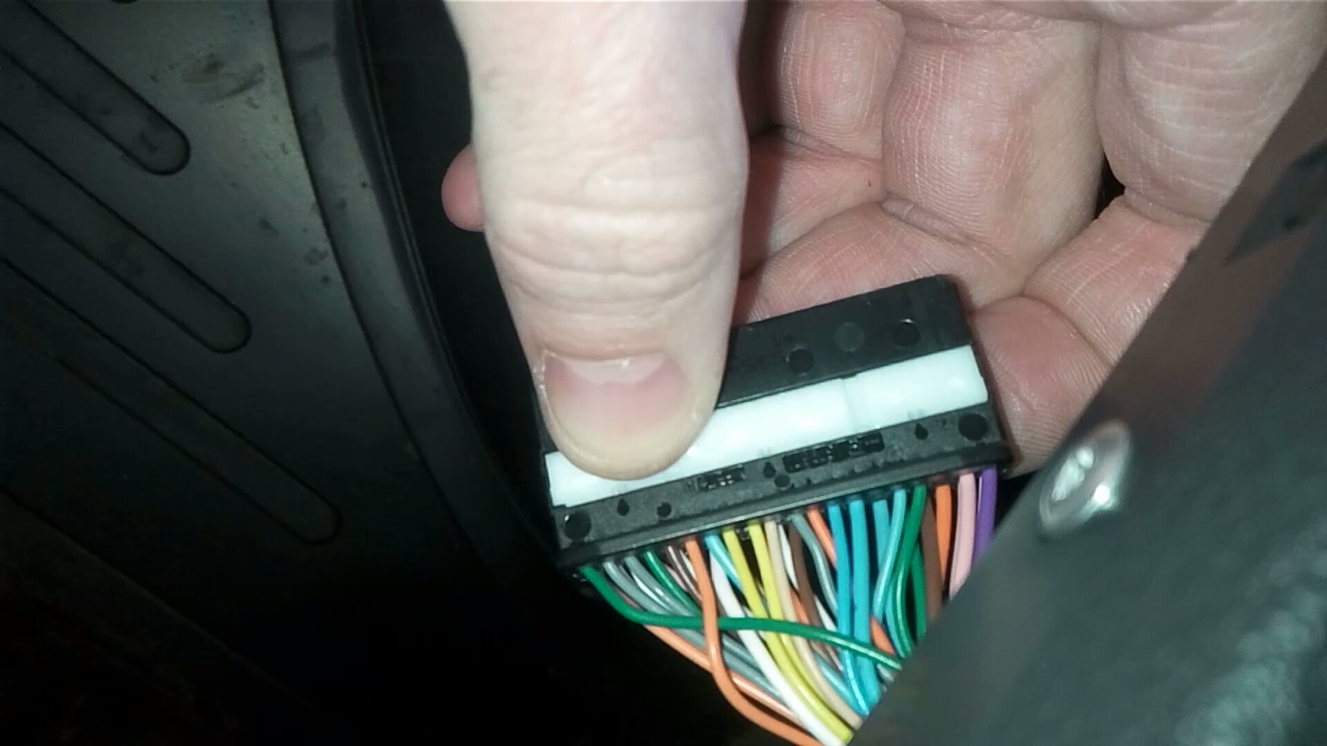

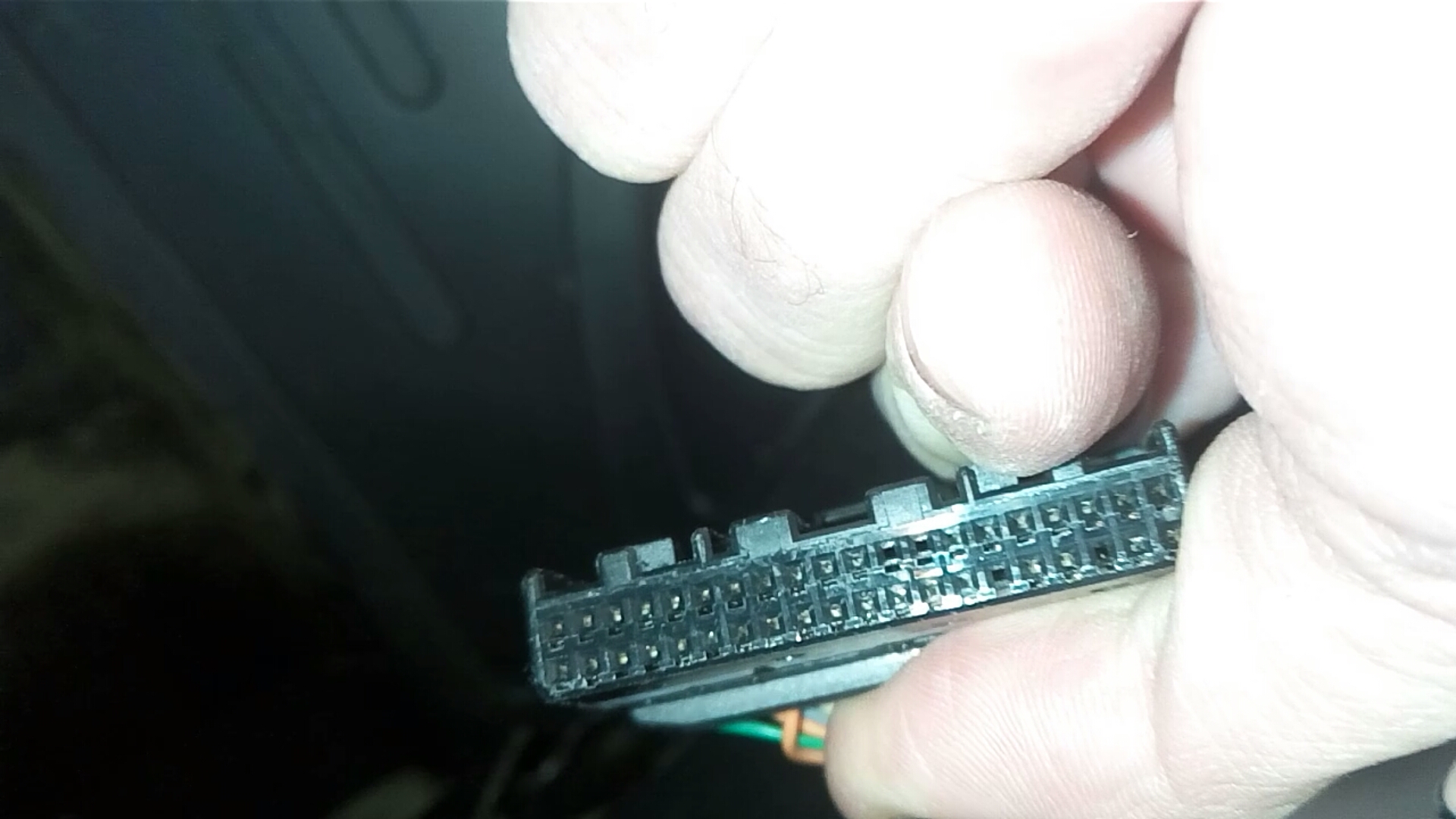

https://www.drive2.ru/l/3775962/ ,там затраты на сто рублей,хочу сделать так же,но вся засада в проводке кнопки включения круиза,активируется все это дело с помощью пирена за 5 секунд.
Вот достал фишку ведущую к блоку предохранителей,какие пины круиза?

Если дизель, проводки на Экспрессе нет вообще. это фишка от блока цэкбс, а не предохранителей
диагностика Clip.

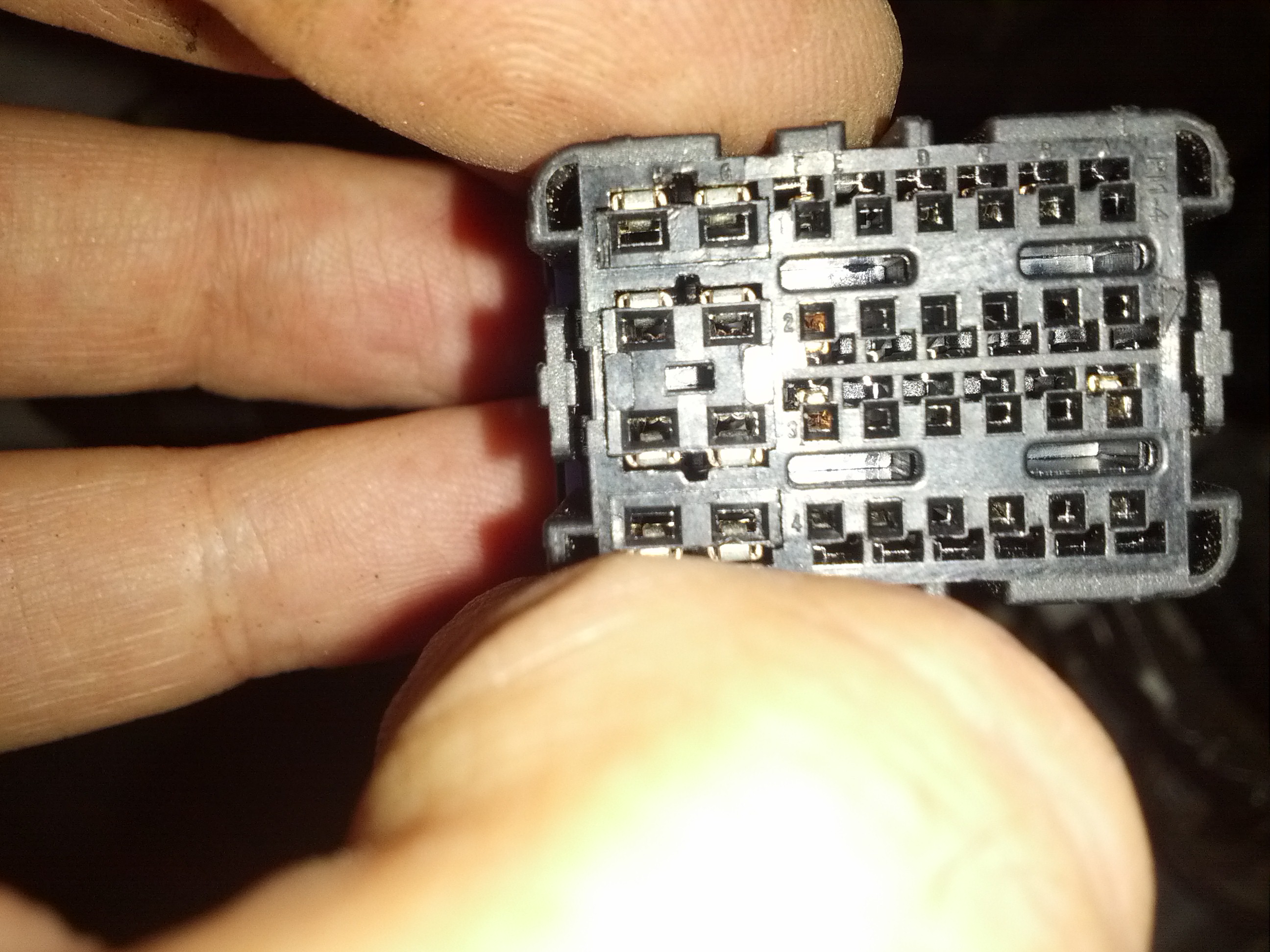

Разъем нижний. Контакты вставляются с задней стороны, для этого разъем нужно разобрать. Я использовал контакты из набора проводов для Ардуино, подходят идеально. На схемах 1081 кнопка включения КК, 331 - руль.

4 провода в чёрный разъём.
Сегодня инсталлировал в дизель Экспресс круиз, где с завода не было проводки.

На А1 вроде стоит какой-торазъем у меня.

Разъем А2 вроде стоит разъем , видно металл .

у меня вроде верхний разьем ,на нижнем больше пинов
