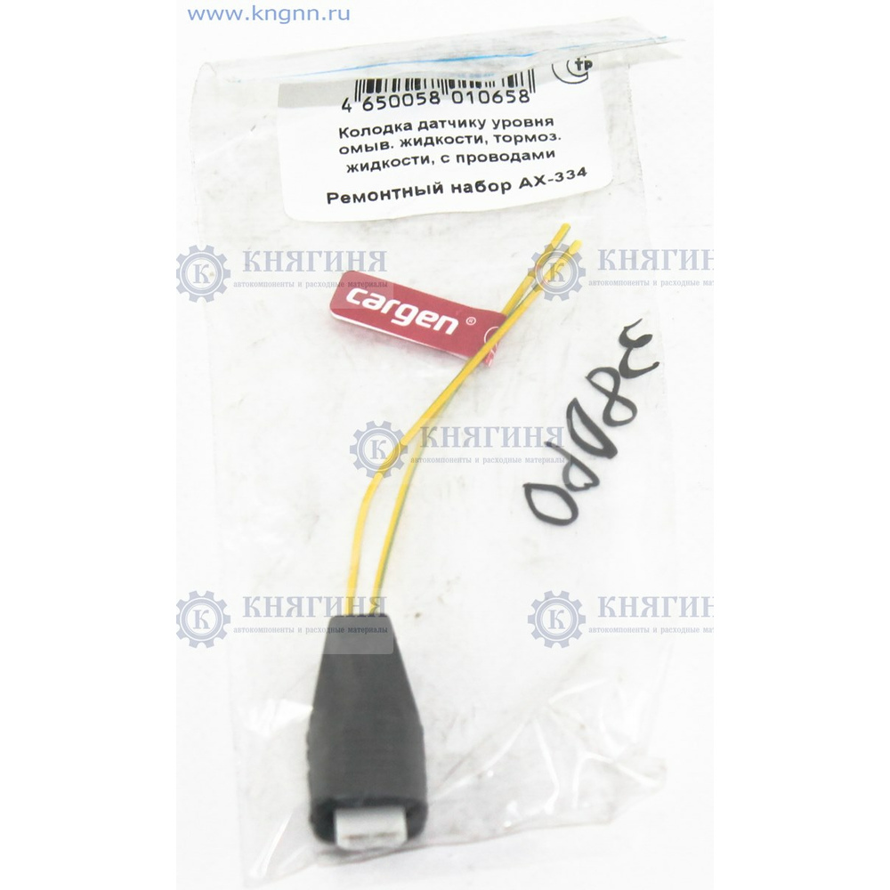

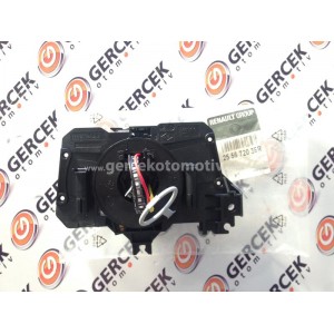

Давно хотел установить себе подогрев руля. Чтобы не заниматься «колхозом» решил найти суппорт подрулевых переключателей с двумя дополнительными контактами помимо шлейфа подушки безопасности. И он нашелся. ВНИМАНИЕ!!! Этот суппорт подходит только для дорестайла. Его каталожный номер 255672036R. Он на первом фото. У него два дополнительных контакта помимо шлейфа подушки безопасности. Снизу суппорта эти два контакта выходят на разъем к которому идеально подошла колодка от датчика уровня тормозной жидкости и заднего хода ВАЗ-2108 2110. Комплект обогрева руля «ПОВЫШЕННОЙ БЕЗОПАСНОСТИ 4/4» купил в Питере (гуглите). Комплект состоит из двух нагревательных элементов, которые наклеиваются на обод руля, кнопки включения и блока питания, он подает на нагревательные элементы питание напряжением ~33В для снижения тока питания элементов.

Разъем для подключения к суппорту подрулевых переключателей.
