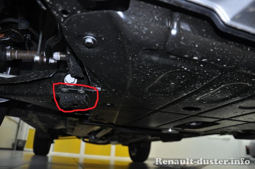

А можно картинку или ссылку. Это балка под катализатором?
Это вот эта х... деталь -
Название: Усилитель крепления переднего подрамника.jpg

Держится на 3-х алюминиевых шпильках (2 с одной стороны и 1 с другой), я на болты с гайками прикрутил.
А, скоба защиты сайлент блока, которая на заклепках, понятно
