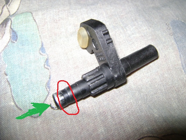

Коллеги, а кто-нибудь разбирал ручку открывания двери? Ручку снял, пружину снял, а как ось вытащить, ума не хватило. Может есть кто уже пробовал?

у меня спроси)
Валера, ты как Нарцис.
Колись. Как ты достал эту ось? Я понял, что она запресованна. Но думал что в корпусе, а гляжу на фото и похоже, что ось плотно сидит в самой ручке.

начинается.... я просто показал детальку отдельно.

aca300, ни чего сложного там нет, снимается пружина и вытягивается ось...
пружину снял, а ось как вытаскивать? снизу она меньшего диаметра, чем сверху. Толкать её вверх? Пробовал тянуть за ось, никак. Я правильно понимаю, что ось плотно сидит в самой рукоятке?
Так там тащить только кажись в одном направлении, другого нет...
тащил, не лезет. Поэтому и спрашиваю, куда ось запрессована?

aca300, Антон, на пальцах не объяснить...
Влад, тогда на словах.
я полагаю, что в нижней части оси есть маленькая каёмка (обвёл красным), вот она и держит ось в корпусе. А ручка на шлицах просто сидит без усилий. Получается, сто надо просто пропихнуть ось снизу (в сторону зелёной стрелочки) несильными ударами. Правильно мысль пошла?

Старый 06.04.2015, 22:25   #16
Снимаете пружину, поддеваете отверткой, снимаете ось. Если из фото будет непонятно, пишите.
я полагаю, что в нижней части оси есть маленькая каёмка, вот она и держит ось в корпусе.
нет там ни чего, просто все новое и ни разу не разбиралось это как поводок стеклоочистителя в первый раз снимать тяжко...

Сообщений: 1,901
Влад, спасибо!!! Про отвёртку и не подумал . У меня ведь есть молоток!!
