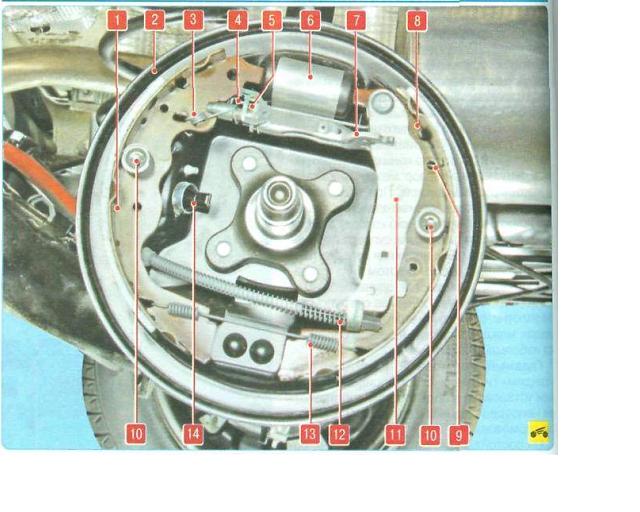

Автомобиль Renault Duster оборудован двумя независимыми тормозными системами: рабочей и стояночной. Первая, оснащенная гидравлическим приводом с вакуумным усилителем, обеспечивает торможение при движении автомобиля, вторая затормаживает автомобиль на стоянке. Рабочая система двухконтурная с диагональным соединением тормозных механизмов передних и задних колес. Один контур гидропривода обеспечивает работу правого переднего и левого заднего тормозных механизмов, другой - левого переднего и правого заднего.
При отказе одного из контуров рабочей тормозной системы используется второй контур, обеспечивающий остановку автомобиля с достаточной эффективностью. В гидравлический привод включен вакуумный усилитель. Автомобиль оснащен антиблокировочной системой тормозов (ABS) с системой помощи при экстренном торможении AFU и электронным распределением тормозных усилий EBD.
На автомобиль устанавливают стояночную тормозную систему с тросовым приводом на тормозные механизмы задних колес.
В пробке 3 бачка установлен датчик 4 уровня тормозной жидкости. При падении уровня жидкости ниже допустимого в комбинации приборов загорается сигнальная лампа неисправного состояния тормозной системы.
Во вложении скан раздела книги "Устройство, обслуживание, диагностика и ремонт Рено Дастер" издательства "За рулем", рассказывающий о тормозной системе автомобиля.
Извлекаем из архива PDF и загружаем его в ноутбук, планшет или телефон и пользуемся.
В тормозную систему заправляется жидкость типа DOT-4 1.1(?) литра или 7711575504
DOT4+.
Номера задних тормозных цилиндров / 4х4 /
левый TRW BWD355
правый TRW BWD356
левый LPR 5217
правый LPR 5218
https://disk.yandex.ru/d/ye0UbRn8cYfBwQ
Название: Зад торм мех.JPG
