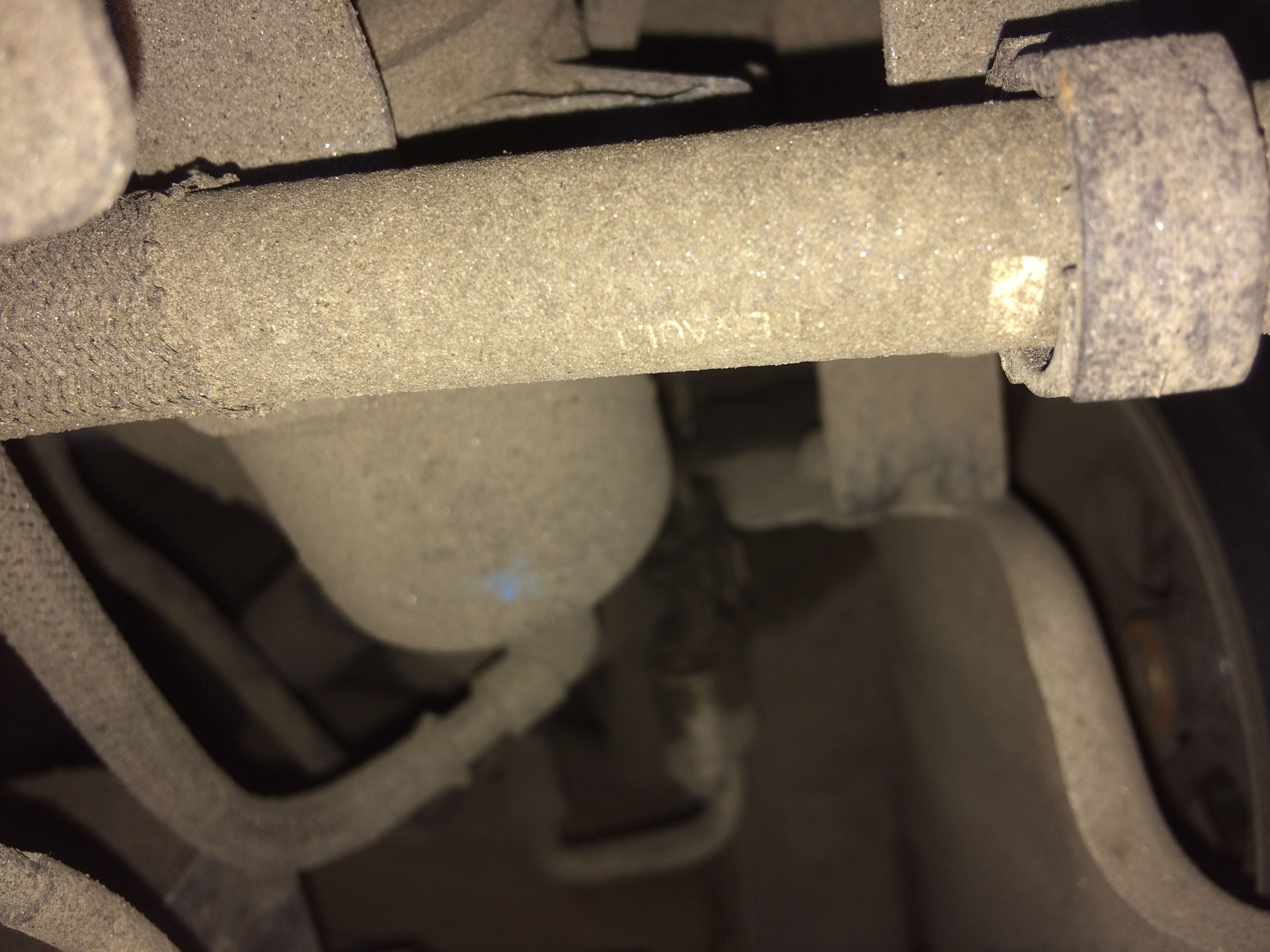

По умолчанию Потекла трубка кондиционера.
На ТО 15000 обнаружилась течь трубки кондишена. Перетер хомут Ее крепящий. Было ли у кого такое? В наличие у дилера не оказалось и типа в Москве заказывает. Но что то мудрят уже вторую неделю😡

Trubnik651, трубки можно отремонтировать. У меня одна из трубок тоже течь дала. Отремонтировали. Но предупреждали, что если не получится ремонт, то замена трубки на новую.

У меня поменяли трубку кондиционера по гарантии на ТО1, правда не сразу, ждал пару недель.

А в каком месте? Лучше фото, если можно.

В каком месте? можно фото?

Не могу сменить ))) это моя профессия. Попытаюсь сфоткать.

Вот . Течь рядом с фланцами под хомутом.
