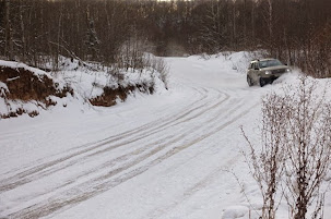

Прошедший осенний спринт и наблюдение за участниками, подтолкнуло к созданию такой темы. Здесь можно будет рассмотреть, обсудить, задавать вопросы касающиеся тех или иных нюансов поведения автомобиля на спортивной трассе.
1. Одна из самых распространённых ошибок. Проходя повороты, не стремитесь ювелирно "прописать" внутреннюю бровку. Ошибки при реализации такого желания могут обойтись слишком дорого, даже буквально "на ровном месте" и небольшой скорости:
2. Особенное внимание уделяйте стабилизации автомобиля перед прохождением спуска/подъёма горки. Этот участок машина должна проходить в прямолинейном движении. Стабилизировать "выставленную" в боковом скольжении машину после прохождения гребня, весьма сложно. На ролике трамплин проходили с отрывом колёс, но даже без отрыва, при попытках стабилизации машину может "размотать", и как результат, выбросить с трассы.
