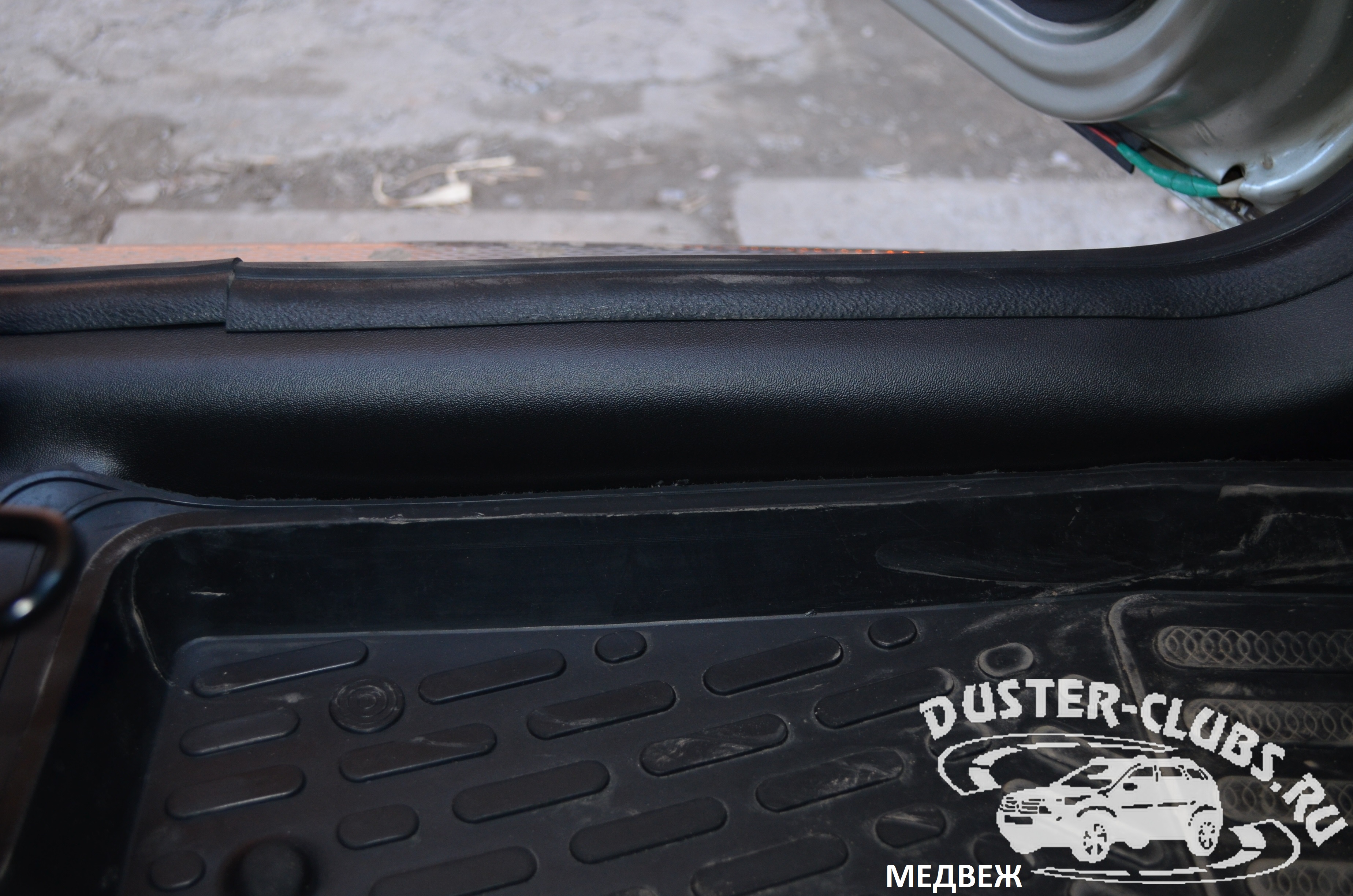

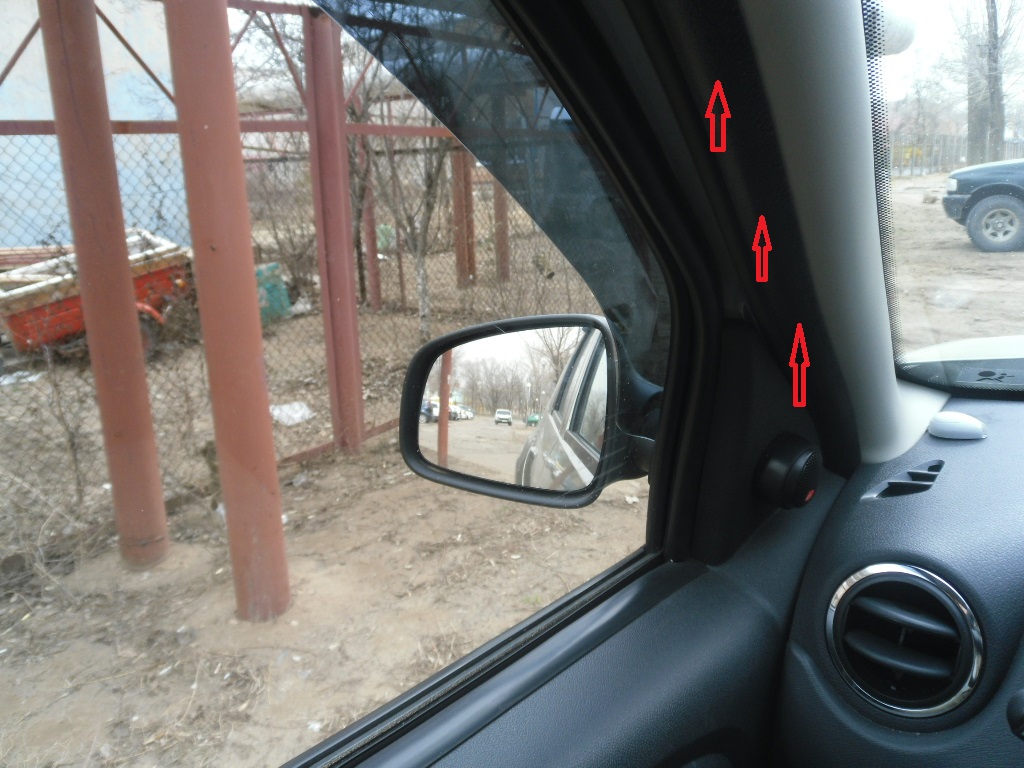

Старый 27.03.2014, 15:23   #6
Самое главное: как прокладывал провода и куда подключал?
Диодная лента клеится на низ двери. Далее проводка идет в дырку вентиляции двери. Вот фото (какое нашел). Там видно проводку.
Далее провод протягиваем через гофру и выводим под Пластмассовую декоративную облицовку ,сверху чуть под уплотнитель.
И выводим под потолочной обивкой до салонного фонаря. Далее подключаем.
Позже попробую сделать видио или фото.
