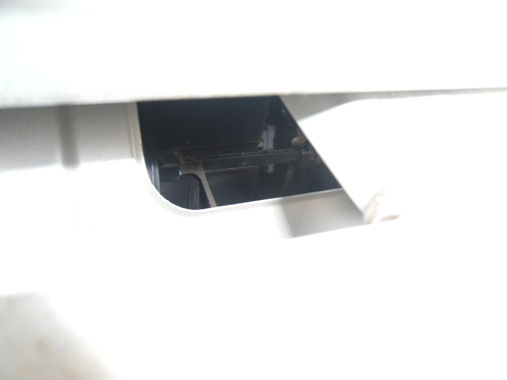

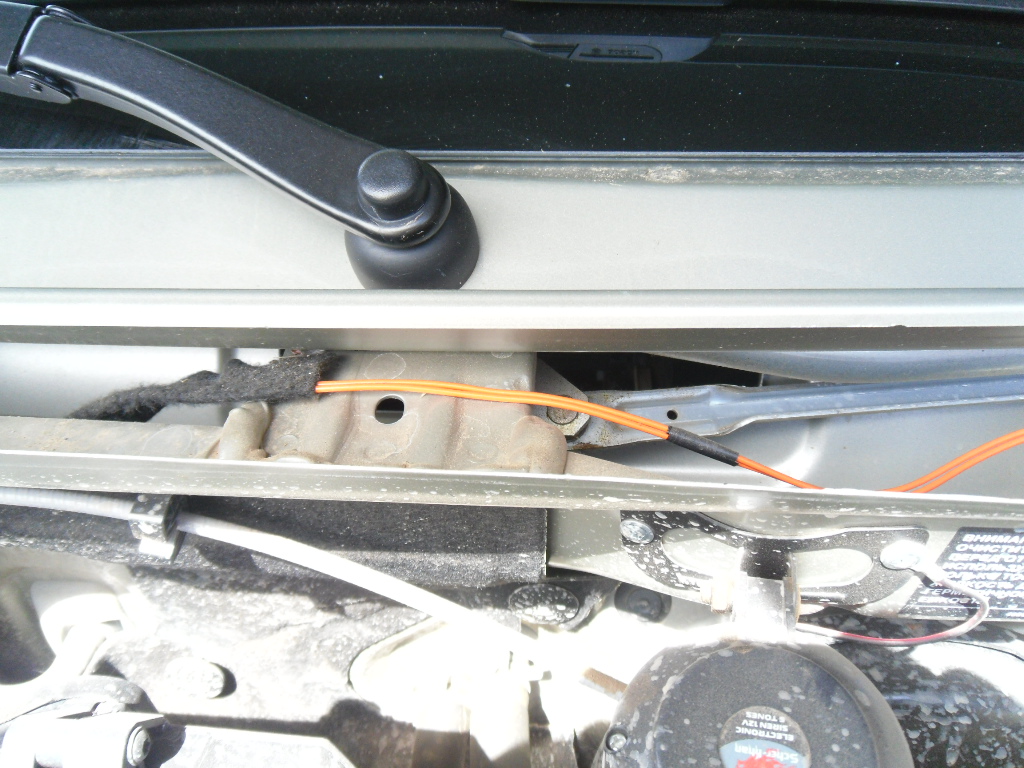

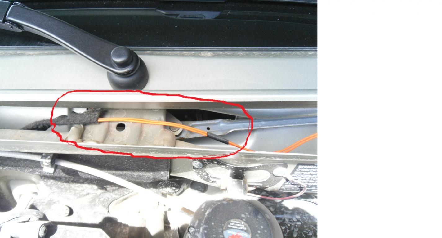

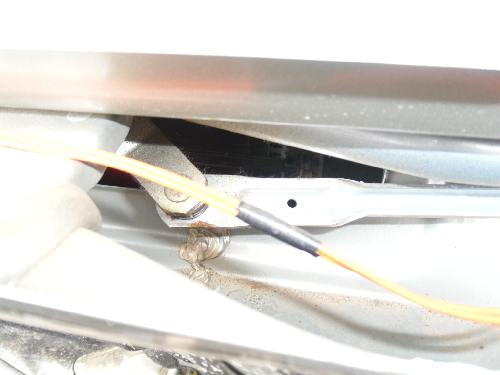

Насколько я понимаю, там есть отверстия для забора воздуха с улицы
Вот отверстие для забора воздуха.
