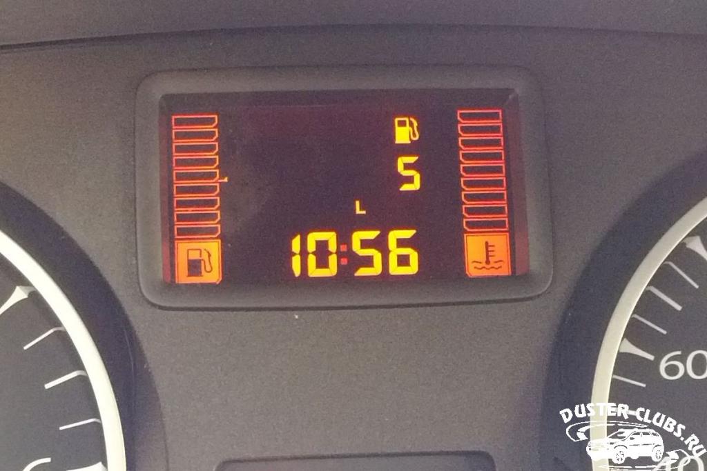

Пы.Сы. При получении машины в баке было залито 5 литров бензина, о чем, кстати, было написано и в акте приема-передачи. Пробег авто составил 6 км. Инструкции к машине, положили в симпатичнуюю сумку-папку с надписью Renault. Мелочь, а приятно.

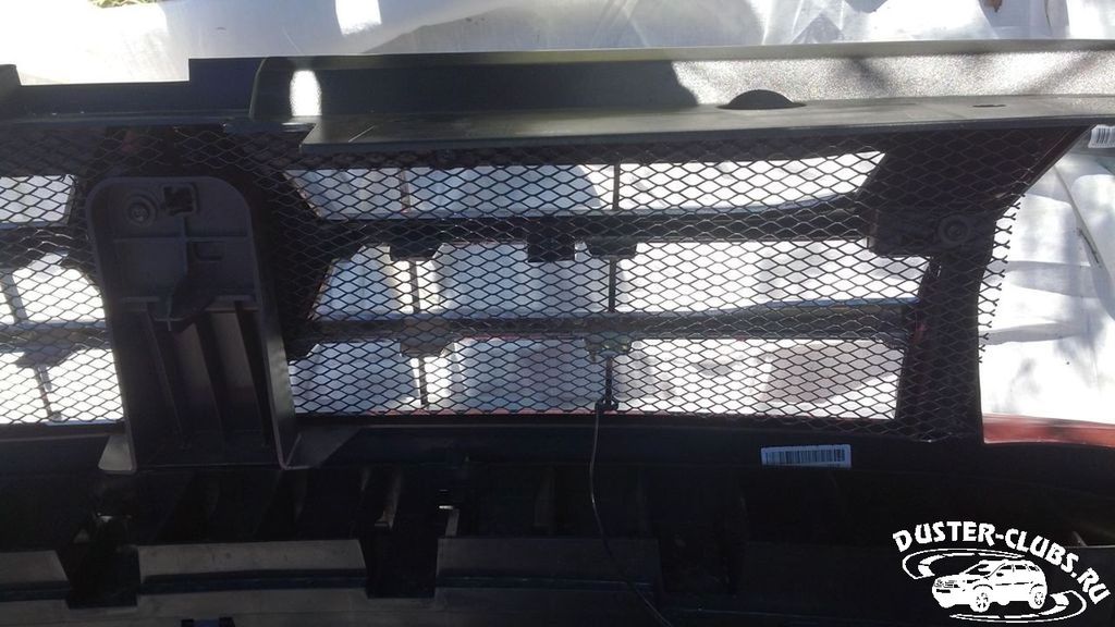

По умолчанию 26.04.14. 178 км. Сетка в бампер, сетка воздухозаборника отопителя,уплотнитель капота
После получения номеров, сразу занялся исправлением мелких недочетов.
Первым делом решил поставить сетку в бампер. Сняв бампер, обнаружил, что за столь небольшой пробег - 178 км, на радиаторе уже появились небольшие замятия сот. Так что, специально для тех, кто не верит в необходимость сетки:
Сетку делал без шаблонов. Нижнюю сетку просто прихватил черными пластиковыми стяжками и аккуратно обрезал по контуру. Затем закрепил дополнительными стяжками по периметру. Хотя сетка там будет держаться также и за счет воздуховодов, которые крепятся поверх сетки.
Верхнюю сетку делал из двух частей, также аккуратно подрезая под размер решетки. Сверху сетку закрепил на штатные саморезы, снизу прихватил парой стяжек.
Хвосты стяжек, разумеется, обрезал. Единственно, что немного косякнул, надо было нижнюю часть сетки мне обрезать не вровень с краем решетки, а чуть продлить ниже. Немного поэстетичнее снаружи смотрелось бы. Но на функционал не влияет.
Заодно обрезал острое ребро левого воздуховода решетки, пластик там мягкий, кромсается легко. Правый обрезать не стал, он расположен не напротив радиатора.

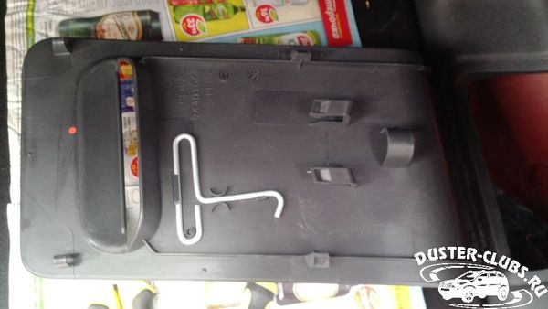

По умолчанию Крючок для снятия колесных колпаков
Есть у нас в комплекте инструмента, самый бесполезный предмет - крючок для снятия колесных колпаков.
Не знаю, пользовался кто им хоть раз или нет, но, если его не выкинули сразу, то крепят его обычно на гайку держателя домкрата (в том числе и дилеры).
А, оказывается, даже у такой маленькой фитюлечки есть свое штатное место, и оно совсем не под гайкой домкрата, а на крышке лючка отсека с инструментом.

Вот, а я тогда искал как же он крепится этот домкрат Хорошо хоть одноклубники помогли. А ты опытный, сразу фотку сделал.
Ну хоть кто то ответил на половину моего вопроса http://duster-clubs.ru/forum/showthr...189#post193189
Осталось узнать, для чего оставшиеся крепления?
Тоже думаю что для ремкомплекта шин, описанного в инструкции. Ну или может какой-нибудь ключ торцевой есть в европейской комплектации.
Ща вчитался в инструкцию - там тоже показано место крепления крючка. Но кто же читает эти инструкции...

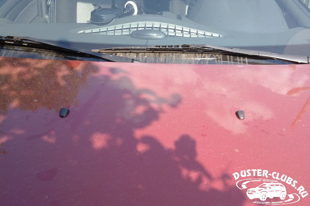

По умолчанию 24.05.14. 1541 км. Веерные форсунки от Вольво и обратные клапаны от Тойоты
Продолжаю потихоньку внедрять проверенные доработки.
Штатные форсунки, что двухструйные, что трехструйные меня не устраивали, поэтому решил снова ставить веерные форсунки от Вольво вместе с обратными клапанами от Тойоты.
Старые форсунки снялись с заметным усилием, никак не желали вылезать, но постепенно сдались.
У вольвовской откусил оба фиксирующих уса, попробовал просто вставить в отверстие (писали, что они держатся там плотно). Встали хорошо, но фиксация была очень слабая, поэтому решил крепить под гайку. Аккуратно обточив корпус, навинтил гайку, нарезав резьбу, и затем поставил обе форсунки на место, подложив дополнительно шайбы.

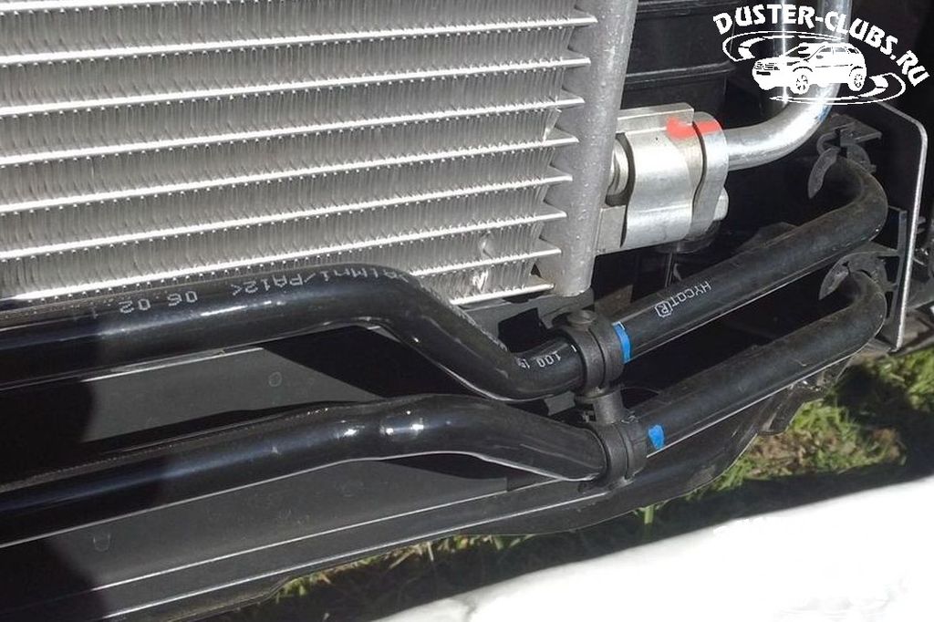

Затем разрезал шланги омывателя, и вставил в них обратные клапаны спереди:
и сзади:

Ну и как всегда, "умная мысля приходит опосля". После заказа и установки сначала нашел клапан-тройник от Тойоты: 8532130080, а затем нашлись и родные веерные форсунки от Рено.
Кстати, заметил, что шланги теперь крепятся на новую клипсу - сразу под два шланга.

Я бы еще поменял местами выходные шланги, а то получается, что длинный шланг на водителя идет под 90градусов, а короткий к пассажиру - напрямую. Все-таки гидравл.сопротивление будет заметно разным, а водителя помыть важнее Хотя, может быть, с обратными клапанами этот эффект меньше, чем без них
Старый 29.05.2014, 16:15   #18
maslovyu, я пробовал переставлять, но тогда там получаются хитросплетения из шлангов, поэтому поставил пока обратно как есть. Потом займусь, думаю еще укоротить немного шланг, идущий на водительскую форсунку.
ага, есть такое дело. причем смотрел в новом логане как это сделано - там эта вся разводка "внутри" капота как бы сделана и закрыта теплоизоляцией вот этой черной - не видно короче

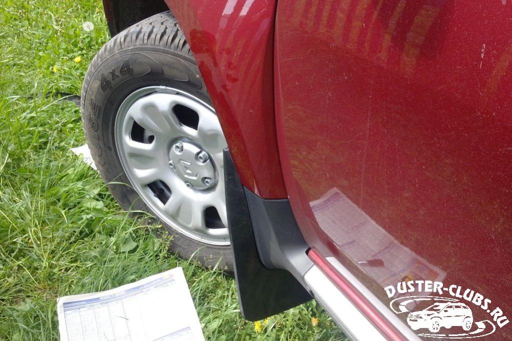

По умолчанию 24.05.14. 1541 км. Передние брызговики "Дастер-Гард"
Поставил взамен штатных брызговиков расширенные Дастер-Гард. В отличие от Элегант-4, с которыми пришлось изрядно повозиться и покромсать, прежде чем нормально поставить, установка гардов свелась лишь к выкручиванию/закручиванию штатных саморезов. Хотя левый брызговик встал с некоторой натяжкой, в отличие от правого.
Штатные брызговики пока бросил в сарай. Теперь у меня их аж два комплекта Если кому надо, могу поделиться.
