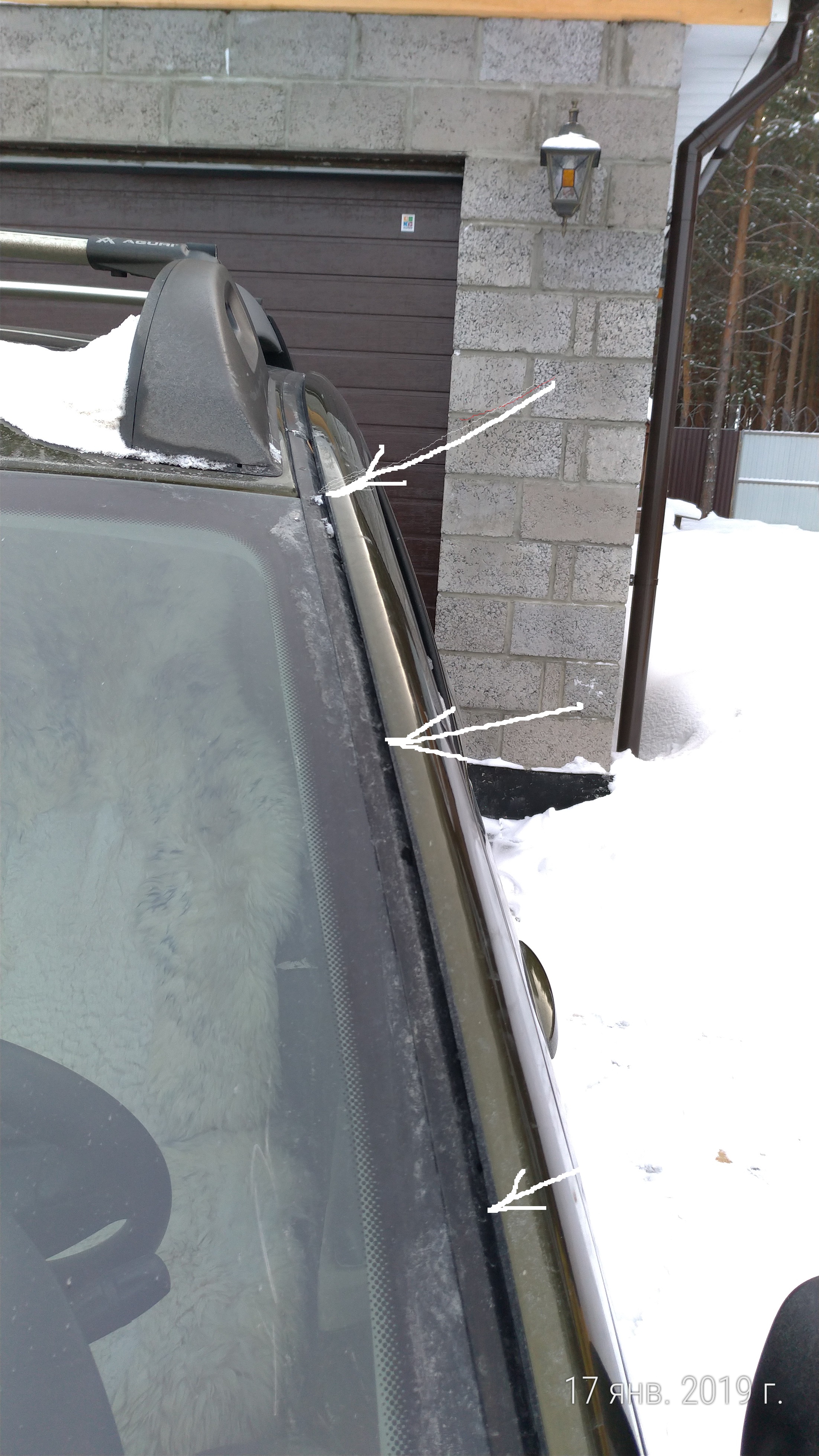

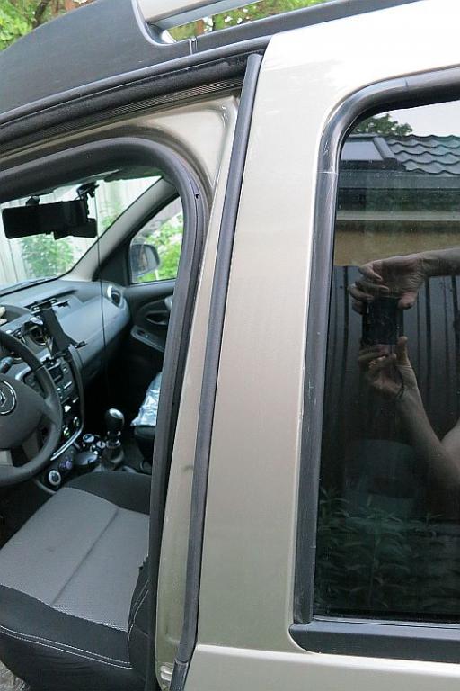

Добрый день!
Проблема такая. Летом при открытии двери с уплотнителя сыплется пыль. Предполагаю что в канавку между дверью и уплотнителем он забивается тк на двери никакого уплотнителя нет. Когда садишься в чистой одежде и на тебя летит песочек или пыль то не приятно.
кто-то решал эту проблему?
По сайту порыскал ничего подобного не нашел.

Сообщение от Федор13 Посмотреть сообщение
Себе наклеил дополнительный уплотнитель на штатный
Кстати, стало тише на высоких скоростях

Сообщение от Борисыч Посмотреть сообщение
А что за уплотнитель? Самоклейка? Хочу щель у задних дверей закрыть.
Да, на Али заказывал, емнип, тип "D"
Его и на верх задних дверей приклеил
и на верх проема, ниже уже закусывает дверью при закрытии
