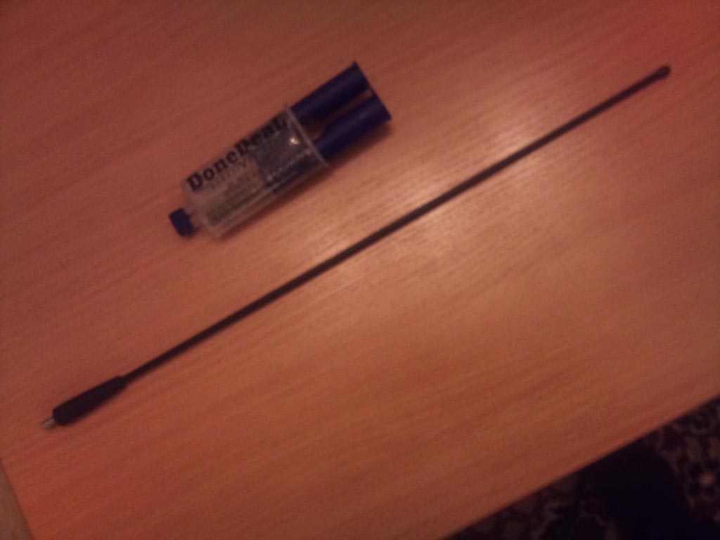

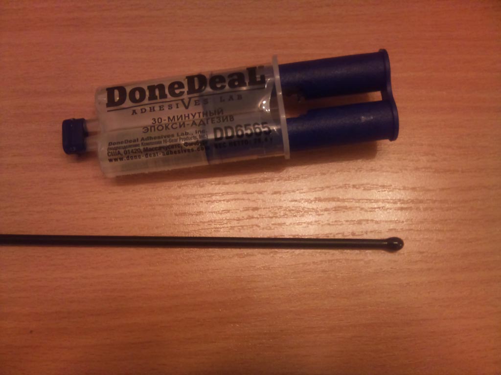

Хотелось бы заменить длинную родную антенну на крыше на чтото покороче. В магазине запчастей по резьбе не подобрали. Кто сталкивался с этим?
Тоже не мог найти ничего подходящего.
У меня с заменой антенны возникла необходимость укоротить ее - не влазила в гараж, цеплялась. Точнее цеплялась при выезде. Кидать на крышу тряпку, прижимать антенну надоело.
Обрезал сколько надо. Оболочка из углепластика, как удилище. Это натолкнуло на мысль воспользоваться клеем. Кольца на спининге проклеиваю эпоксидкой.
Так же поступил и с антенной. Правда пришлось с полчаса покрутить, чтобы схватился клей, чтобы форма наконечника вышла по-аккуратнее.
Сорри, фотал на брелок от сигналки
