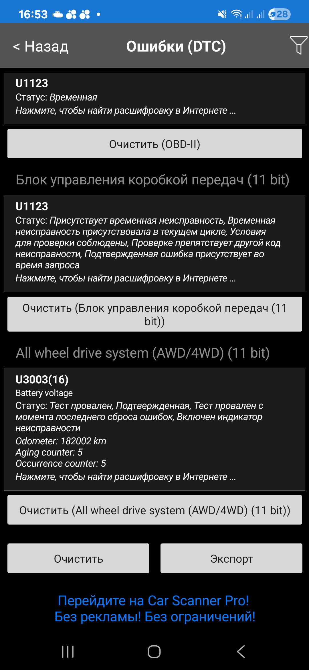

Да сканер особо ничего не дает, вот в момент когда в аварийку свалился.
Выглядит как следствие проблемы, низкого напряжения

Т.е по ошибкам особо пусто.
Единственное что напряжение показывает 11.5 и на светофоре на тормозе смотрел до 10.9 просело.
Тип который подкуривал говорил на аккуме 12,8 было
Urock вне форума   Вверх Ответить с цитированием
