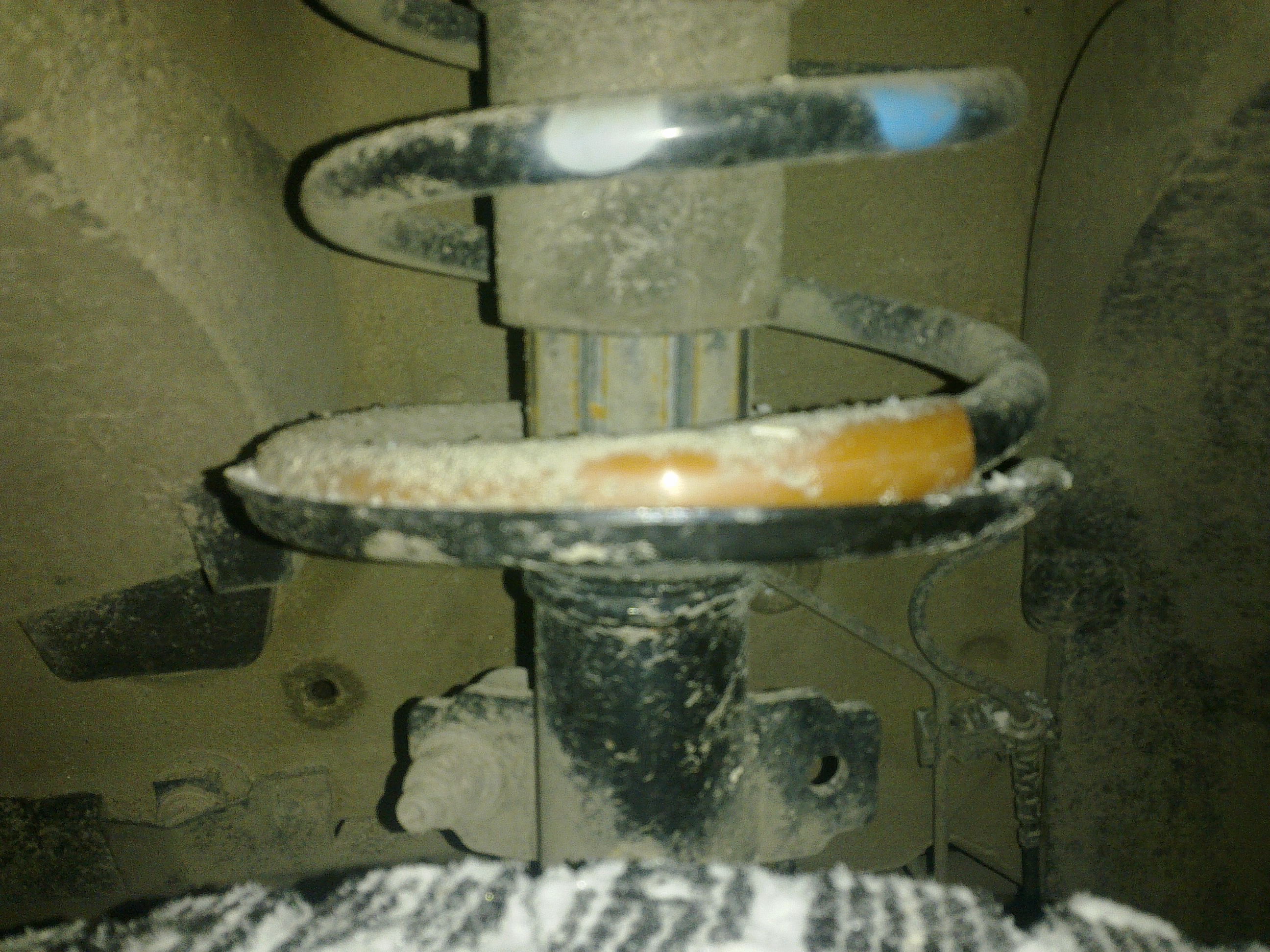

Всем привет! Про пружины не нашел. Ответите можете удалить мое сообщение. Когда забрал машину с гаража был мороз, а до этого плюсовая, после морозы слыхал может заскрипеть стойка, да было дело это первый раз и все пропало (передняя стойка). Решил посмотреть и в глаза бросились на пружину и в пружине нашел шланг оранжевый обмотан в самом низу, с обоих сторон. На задние пружине нет шланга.
Чтоб металл по металлу не терся , типа изоляции, а сзади точно нет? М.б. там опорная чашка глубже и последнего витка не видно?

Strusto, ааа ясненька буду знать не видно дамкратить надо.
Старый 18.01.2014, 06:25   #6
Yakov163, Яш в зади тоже должны стоять.

Sapsan, Посмотрю обязательно, просто машина под наклоном не мог увидеть.
