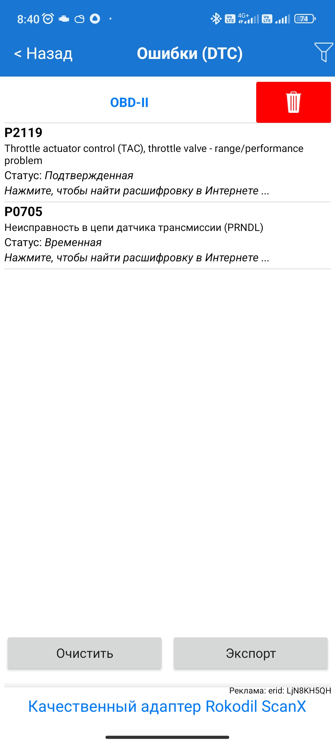

Дастер 2014 года 2 литра АТ при езде в случайный момент непредсказуемо загорается пила и коробка уходит в аварию, висит на 2 или 3 передаче, с экрана пропадает буква "D", если заглушиться и запустить двигатель снова ошибка пропадает, при скане ELMкой в реестре остаются две ошибки - Р2119 и Р0705. Кто сталкивался? Как лечится? За день машина проезжает километров 50-80, сбой в среднем раз в день происходит в случайный момент

Картинку вставил

Смотрите косу проводов, что идут на коробку. Как правило перетирается в районе левого крыла.
