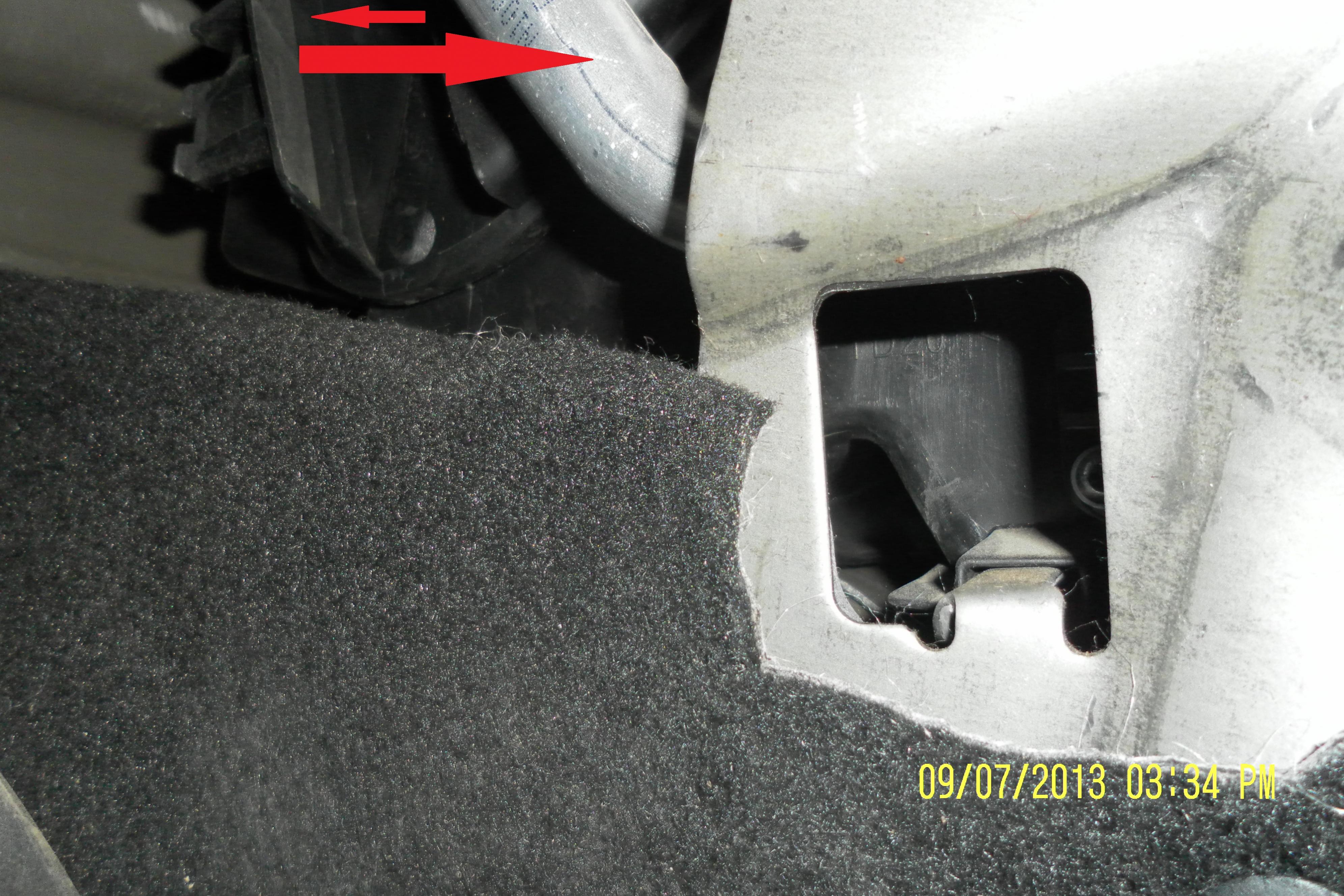

БИг-64 -
Сообщение от Sane
Я перекрыл этот проход алюминиевой фольгой,намотав фольгу на тепловые трубки отопителя печки.
ИБИг-64 , -чего? Случилось чудо - ничего не греется? Расскажи подоробнее.
Я ещё добавочно под трубки засунул губку для уплотнения-там щель оставалась после того как их перекрыл фольгой,после чего горячий или холодный поток перестал попадать под панель.Вот фотка, на ней видно ребро воздуховода- о которое часть потока горячего или холодного воздуха отражается и уходит под панель т.е у нас идет потеря последнего.

Sane, Если не затруднит, отпиши пожалуйста подробно свою рацуху с печкой в этой теме http://duster-clubs.ru/forum/showthread.php?t=1353
Людям может кому и пригодиться. Доработка хорошая и дельная. Спасибо.
