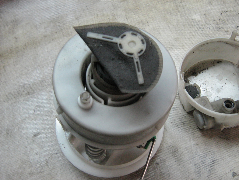

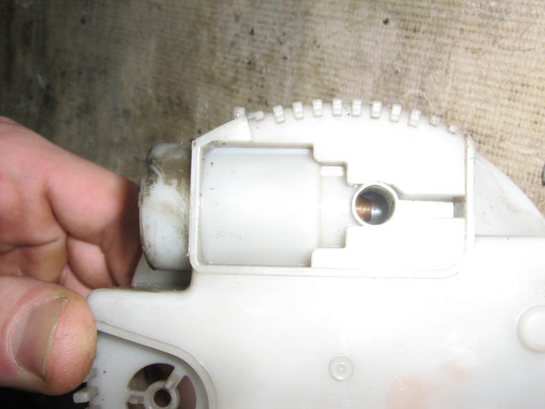

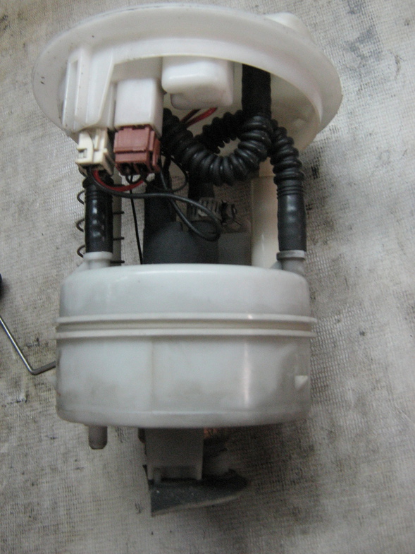

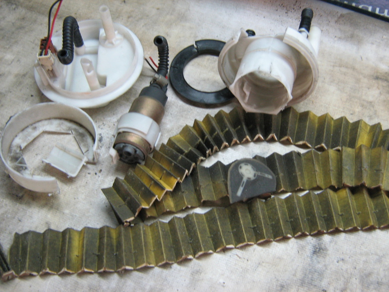

Вот такой у нас бензонасос, нижняя часть уже снята мной
Внешний вид сетки бензонасоса, справа на фото нижняя крышка бензонасоса.
Внешний вид сетки, очень грязная. Внутри много песка.

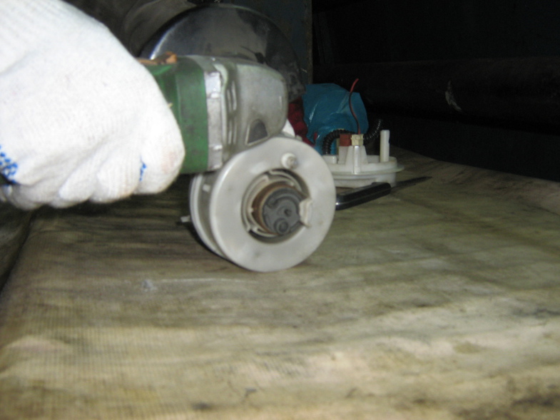

Разобрав его частично молотком, взяли "болгарку" и распилили ...
Бензонасос 2,0 – 172025090R
Бензонасос 1,6 – 172024388R
Размещено по просьбе участника с Логан-форума

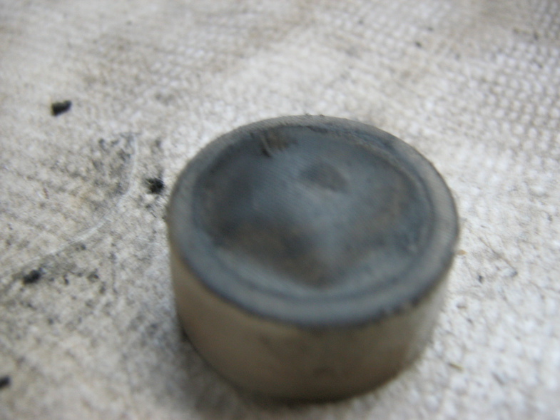

Старый 13.02.2013, 11:02   #2
А какой пробег на момент снятия б/н?
Старый 13.02.2013, 11:04   #3
Игорь, а почему в насос полезли?
Не только ради интереса
А чей размотанный фильтр сзади?
Последний раз редактировалось Strusto; 13.02.2013 в 11:07.

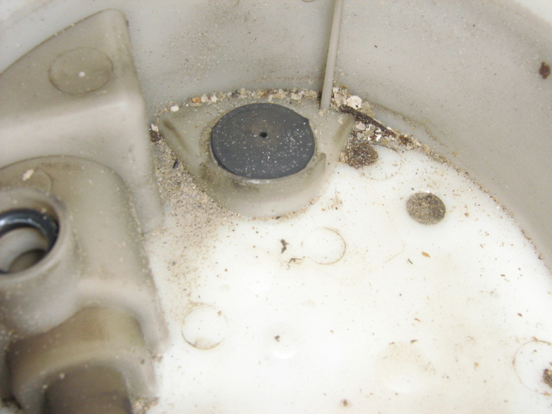

Старый 13.02.2013, 11:13   #4
Сообщений: 9,924

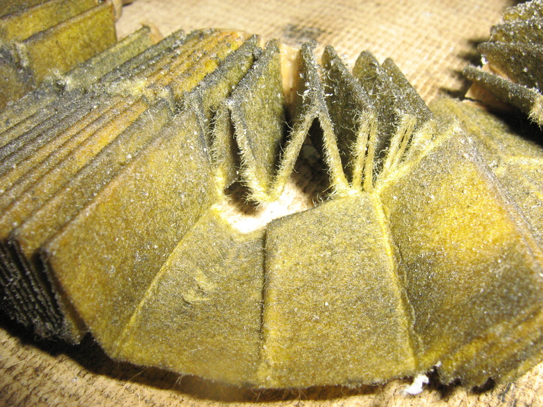

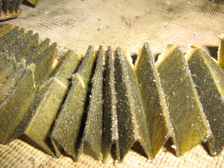

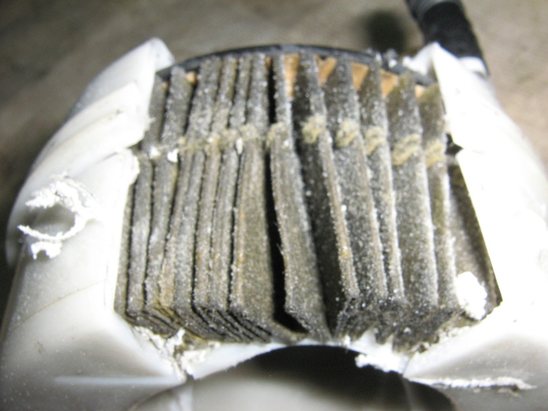

Вот так видим часть фильтрующего элемента в корпусе б/насоса

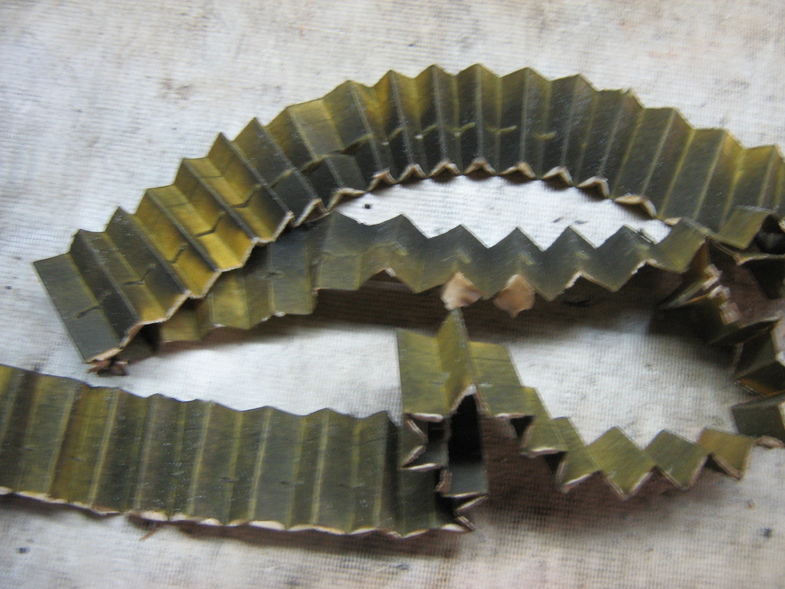

Потом вытащили из корпуса сам фильтрующий элемент
на фото , все что белое-это остатки ( опилки ) от корпуса б/насоса)

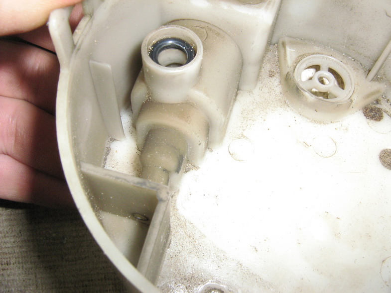

Внутри корпуса б/насоса ( крышка нижняя-топливо забирается насосом с нее ) много грязи, песка и еще какой-то мало изученной шняги...
На самом фильтрующем элементе ( типа бумага ) видны места желтого, там грязи нет, песка в складках было не так чтоб уж совсем КАРАУЛ , но мелкая пыль песочная и грязевая была...Но не совсем критично...
Пробег на этом б/насосе у Логана 2008г примерно 132ооо км.
Меняли по настоятельной просьбе клиента, в связи с тем, что он испытывал какие-то рывки при движении... , после замены б/насоса проблема не ушла....
Честно отвечаю. В теме про фильтр на моторе 2,0 весь мозг народ себе вынес.
Насос был у нас. Я психанул и распилил его. Чтоб все посмотрели, повтыкали и возможно для себя кучу вопросов закрыли....

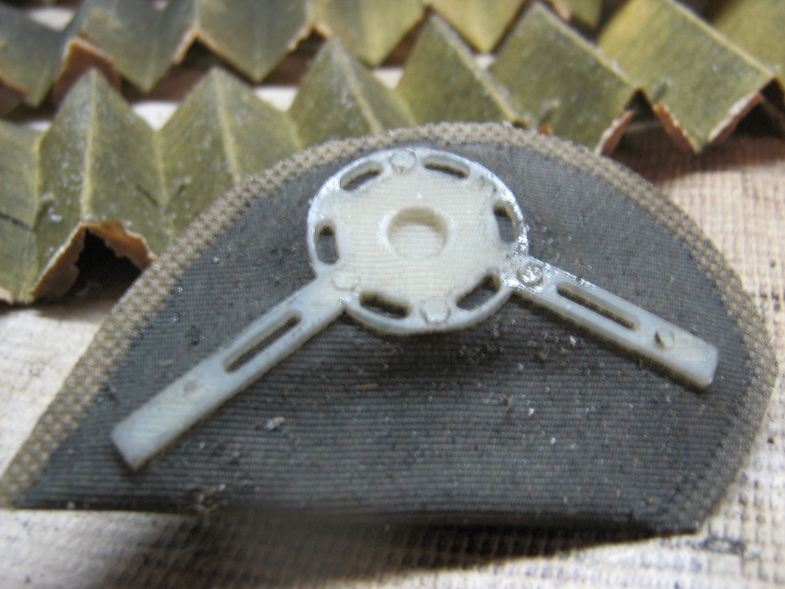

Старый 13.02.2013, 11:19   #6
Сообщений: 9,924
Эта та штука , которую дилеры называют названием, которое я не запомню никада
п.с. не обращать внимание на черную резинку. Она с днища нижней крышки
Гуталин ровным слоем, на ОЧЕНЬ-ОЧЕНЬ мелкой сетке

Старый 13.02.2013, 22:48   #8
Ky6uk, ты там что-то болгаркой распиливал на 4й фото сверху. Это корпус той части б/н, в которой находится фильтрующий элемент? Если да, то получается, чтобы заменить этот фильтр нужно заменить б/н?
Старый 13.02.2013, 22:52   #9
Сообщений: 9,924
Да, болгаркой.
Отдельно фильтр не поменять. Не бывает его отдельно.
Деталь целиковая ( бензонасос в сборе ).
Причем на 2,0 свой бензонасос , а на 1,6 свой.
У них номера разные и ценник не хило отличается.
На 1,6 - примерно 5000 руб. , а на 2,0 примерно 12000 !!!!
Я вахтунге от разницы.. но наверно пройдет год-два и будет дешевле
