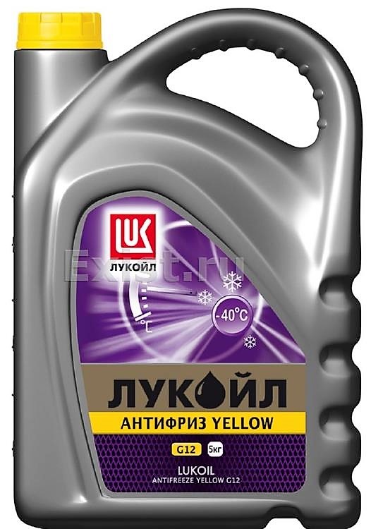

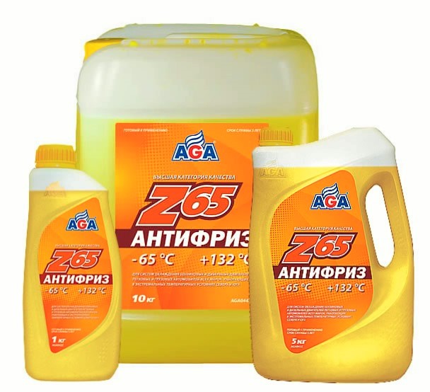

Еще альтернативные варианты готового антифриза:
1. LUKOIL 227374 Антифриз "G12",
5 литров (заявлено якобы до -40С и допуск имеется Type D)
2. Желтый от AGA
ID:	66485   Нажмите на изображение для увеличения
можно доливать к родному Реношному?
2. Желтый от AGA
Вероятно эти только заявлены от производителя, и у них нет допуска от автопроизводителя, а таких антифризов очень много в продаже, и что там за бодяга х.з.

Сообщение от Alchi Посмотреть сообщение
Я доливал этот Luk и считаю, что они совместимы.
IMHO.
