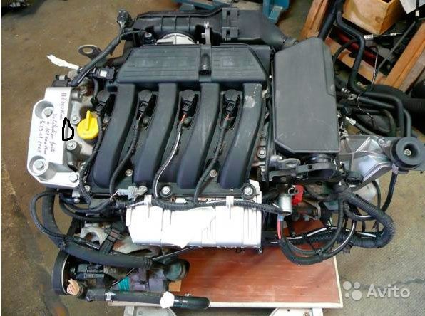

Как то так!

Сообщение от Уфимский Посмотреть сообщение
Как то так!
Я бы заварил и отполировал и не парился.

Но вы наверно не хотите снимвать эту крышку, как я понял?
Тогда холодная сварка вам в помощь, но с обратной стороны, нужно подсунуть заплатку в виде грибка(за который тянуть и прижимать заплатку) и сверху потихоньку обмазывать.
Ну не устраивают меня такие варианты ремонта!!! Хочу красиво! Как БЫЛО!!!
Ну так можно менять то?
Меняйте, точно не знаю, но там должно быть все просто, это же не сама клапанная крышка, масла там нет.
Старый 07.09.2015, 20:35   #14
Сообщений: 9,924
Если обведенное черным, то там крышка сама, клапанная, и крышка ремня ГРМ...
Две детали.
п.с. ДАЙТЕ НОРМАЛЬНУЮ фотографию.

Да все верно верхняя крышка ремня тоже расколота! Но с ней все проще, меняю без вариантов! Клапанную хочу тоже заменить отсюда и вопрос возник. А то моторист несведущий жути нагнал!!!

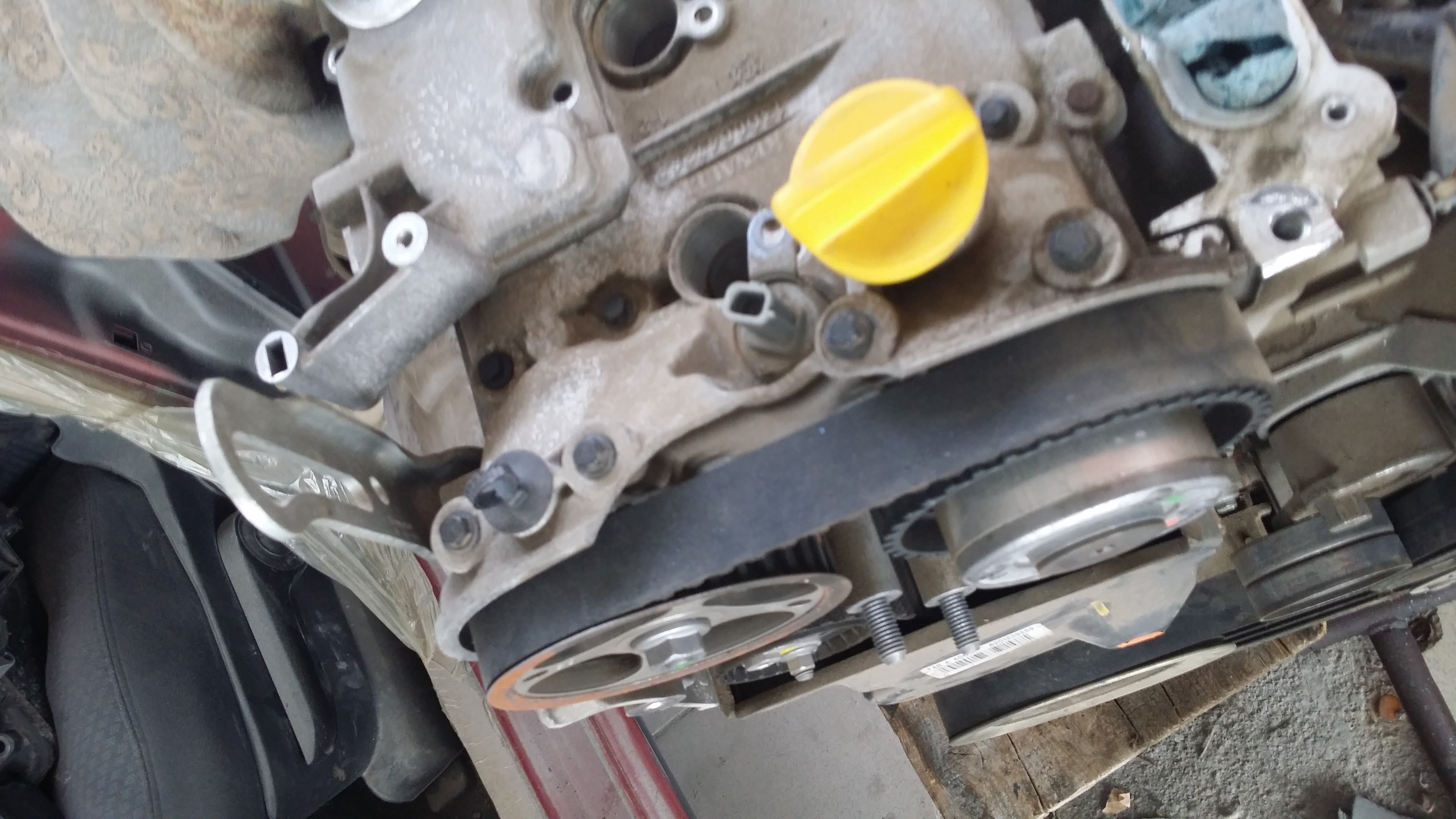

Вот фото! Запчасти сегодня оплачиваю!
