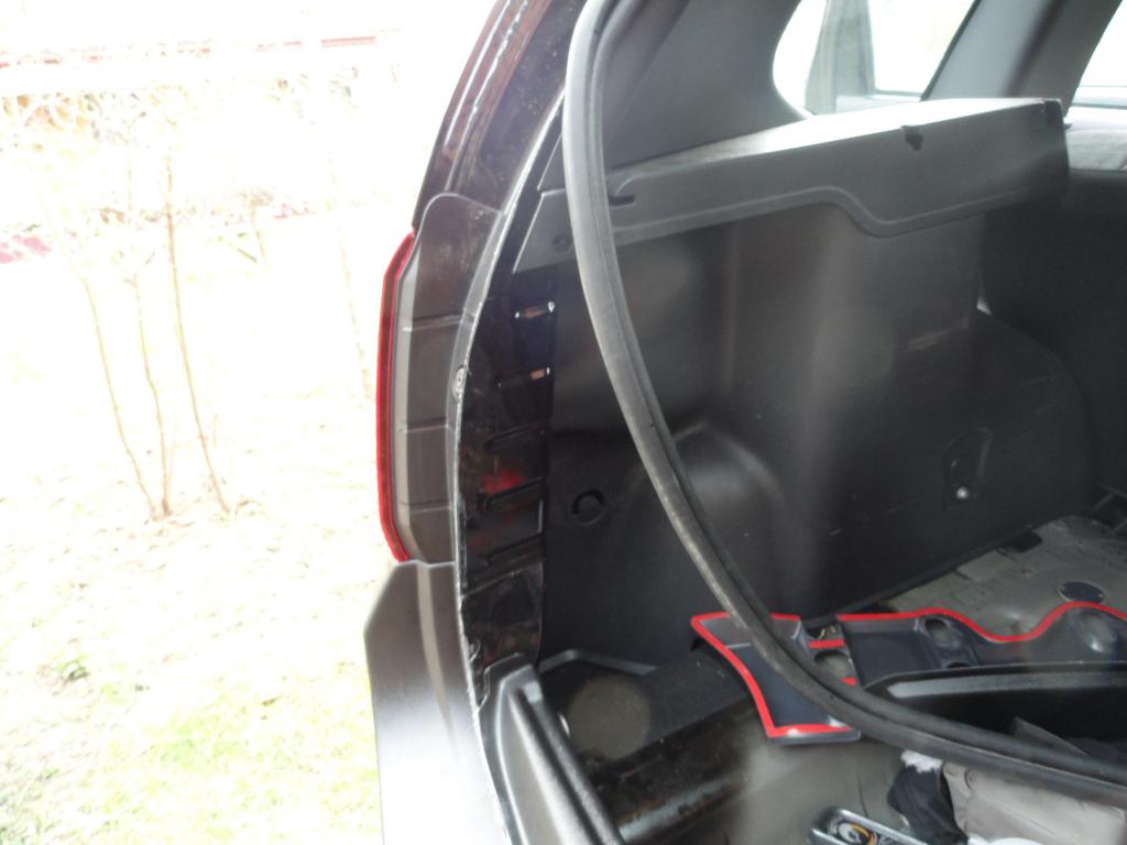

Пока майские были тёплыми я установил немножко деталек от карта. Обклеил пластмасками весь габажник... С установкой пластика никаких трудностей не возникло. Всё было интуитивно понятно, даже без предварительного просмотра видео по установке.

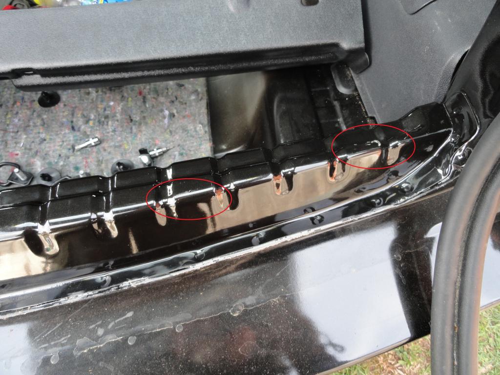

Начать установку я решил с порожка...
Но с установкой я опоздал, порожек успел поцарапаться =(

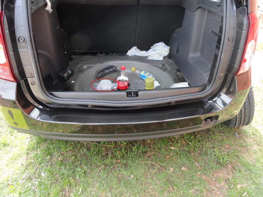

Вот так выглядит установленный порожек. Перед поклейкой поверхность обезжиривал с помощью спирта (в баночке, обведенной красным кругом) и ХБшной тряпки.
Защита заднего бампера - тоже с опозданием =(
Вот так выглядит после установки
Дальше боковины. С правой я опоздал ещё при покупке. Во время приемки в салоне не заметил дефект =(
После установки
Дальше предстояла установка пласмасок капота. 6 деталек надо примерять, закрепить, свести зазоры и проверить симметрию относительно других пластмасок. Под барабанную дробь оставшиеся красные пленки демонтируются.
Установка всех деталек заняла 3 часа, с перекурами после обезжиривания поверхности (успеваешь покурить пока спирт испаряется) и обедом. Перед сном было решено поставить машину на сигналку. Читал, что капот может не закрываться после установки пластика, проверял плотность закрытия после установки каждой детальки - всё было ОК. А тут сигналка пиликает, мол габажник открыт, лампа подсветки багажника не гаснет. Зазор между пятой дверью и кузовом немного увеличился, но замок держит надежно. Начал искать концевик пятой двери при свете фонаря - не нашел. Отсоединил подсветку багажника от проводов, чтоб аккум не жрала и пошел спать. На утро обнаружил, что у замка багажника есть два положения запирания. Защелкнул замок в первое положение, пикнул сигналкой - багажник открыт. Защелкнул во второе, пикнул - всё ОК. Дальше дело за малым - изготовил из шайб проставку толщиной 4мм, установил между замком капота и багажником, всё закрылось. Пока будет так, потом изготовлю какую детальку. И отбойники резиновые надо приподнять на пару миллиметров, а то вся нагрузка на уплотнитель идёт...
Сегодня поездил в дождь - уплотнители прилегают хорошо, в габажнике влаги не обнаружилось...

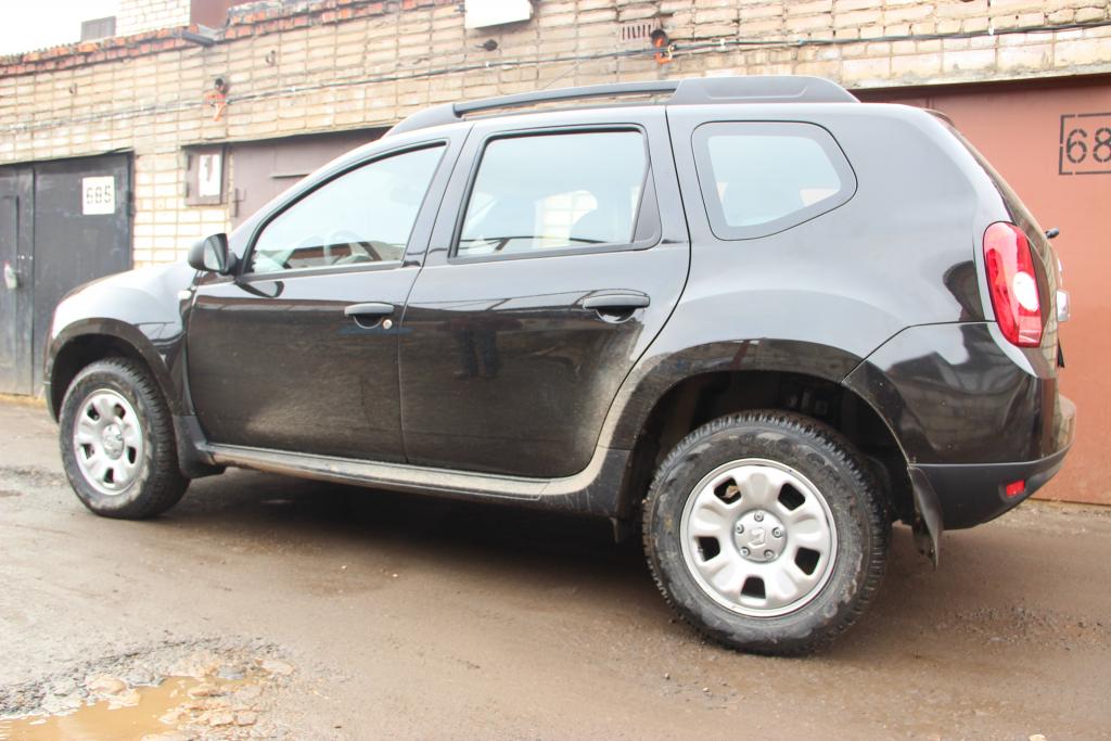

Поставил гардовские брызговики. Во время установки заметил, что один из саморезов вынимался руками - на заводе забыли вставить закладную =(
Было
Стало

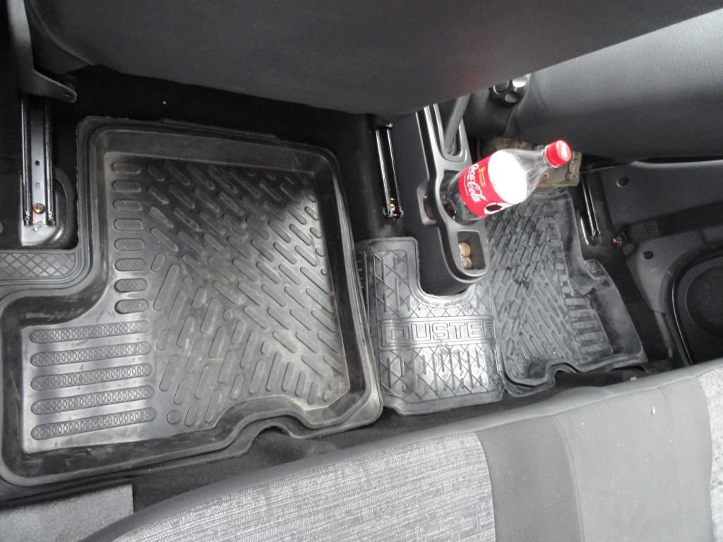

Перед поездкой в салон решено было покупать коврики. Почитав соответствующую тему остановился на коврах Rezkon. Долго гуглил, пока не нашел вот этот магазинчик:
http://www.optimalavto.ru/magazin/pr...1424/2418.html
Позвонил по телефону на сайте (+7-499-398-07-71) договорился с менеджером забрать коврики в 9 утра следующего дня на авторынке в Южном Порту (у них там точка, 30 место напротив главного входа в крытый павильон). В 9.15 я прихожу на точку и продавец мне говорит, что фура разгружается но мы ща возьмем на складе. Я уточняю: ковры Rezkon для Renault Duster 4x4 - продавец кивает. Идем к какому-то боксу, Гога открывает нам дверь, я смотрю на коврики и понимаю что упаковка не та. Прошу распечатать упаковку, смотрю надпись на коврике - другая фирма. Дальше диалог сложился где-то следующим образом:
- Это ж не резкон
- Это лучше чем резкон
- А я хочу резкон
- Фура разгружается, ковры будут через 40 минут
- Я подожду.
- Хорошо
- Деньги верни
- Держи

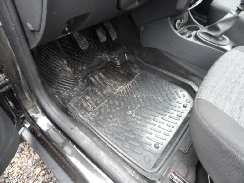

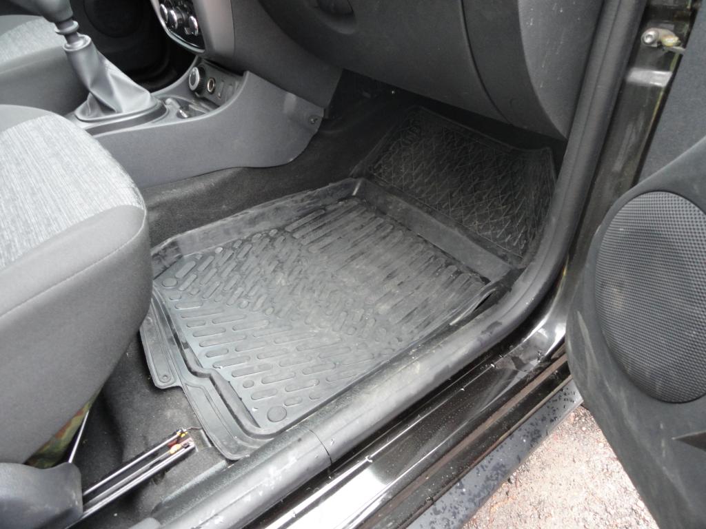

Шатаюсь час по крытому павильону, прихожу к продавцу. Он кому-то звонит, уточняет про коврики, я уточняю, что дастер полноприводный, продавец кивает и куда-то уходит. Через 20 минут возвращается с коврами в такой вот упаковке:
Прошу распечатать упаковку, смотрю верхний (водительский) ковер.
Вроде всё ок. Вроде есть надписи Rezkon и Duster, про привод ни слова. На перемычке между задними коврами надпись Duster. Я беру ковры (до поездки в салон остается 3 часа) и еду домой за доками. Забрав Браконьера у ОД складываю ковры в салон и понимаю что они не так лежат. Стыки не совпадают, выемки под полноприводный кузов нету, вощем не то пальто. Не факт даже что оригинальный Rezkon. Таки н@3бали. Но возвращать ковры особого желания не было. Порадовало что водительский коврик закрывает пространство под педалью газа, сама педаль не клинит. Вот так они лежат в салоне

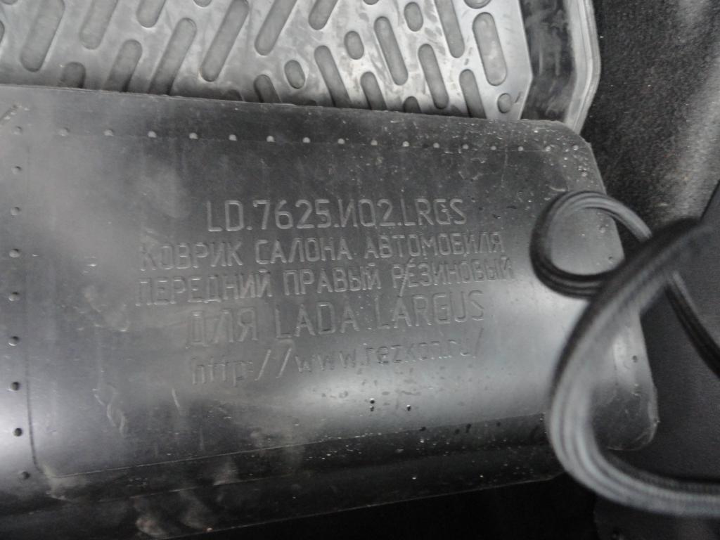

В принципе даже всё устраивает. Но сегодня я ворочал коврики и заглянул под штурманский, почитать чо пишут... А там красуется такая вот надпись:
На задних ковриках ничего не написано.
Вощем не советую никому покупать что-либо у этих засранцев. Пытаются нажжухать до последнего изо всех сил впаривая что угодно, только не то что вы хотите. Я бы и сам после первой попытки "просунуть барана" отказался от дальнейших попыток приобретения чего-либо у этих людей, но время поджимало, а ездить в машине без ковров ну вообще не хотелось =(
З.Ы. А у нас на форуме есть блэк-лист продавцов?

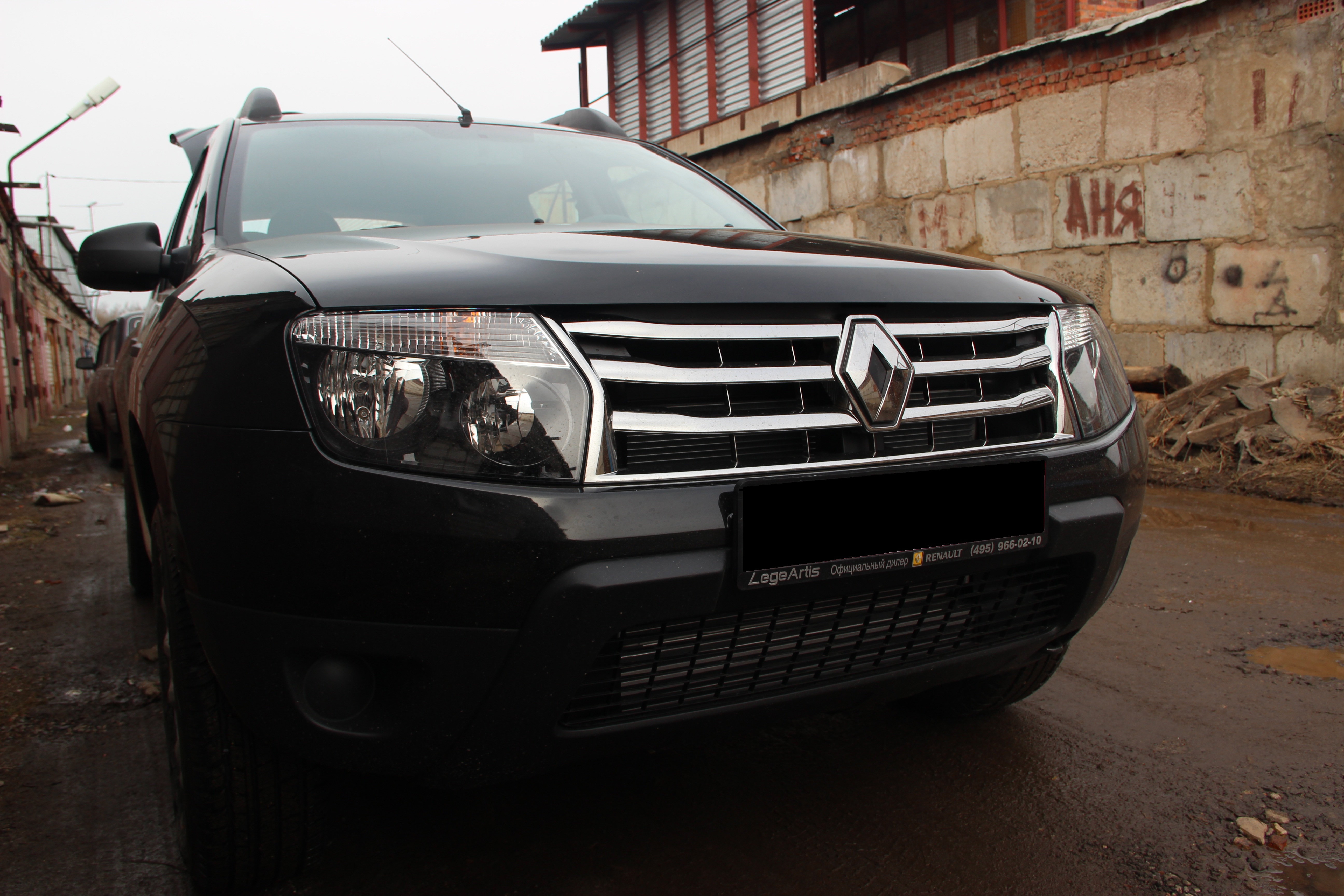

По умолчанию Защита радиатора от Стрелка11
Приобрел я эту сеточку... Радовался когда забрал. Такой продуманной упаковки не видел пожалуй никогда: здоровая картонная коробка, в которую поместится сеток пять, внутри сетка запаяна в полиэтилен и прикреплена липучками (чтоб не гремела при перемещении) к днищу коробки... В комплекте инструкция, отверточка для установки, и два застегивающихся пакетика с метизами: для установки сетки и для установки зимней накладки.
Чтож, потопал ставить в гараже... Тут то началось самое ужасное...
Оказалось, что инженер, спроэктировавший крепление сетки является никем инным, как латентным (а может и ярко выраженным, хз) гомосексуалистом извращенцем. Прямо таки анальный пластун. Других эпитетов по отношению к человеку, который придумал ТАКОЕ мне не найти...
Мучался с установкой в гараже наверное час. Пожалел что покупал премиум - мягкую защиту щёлк - и поставил, а тут то зацеп наживленный с болта свалится, то крепление при затягивании соскакивает с детали за которую зацепилось, а если зацепилось наверняка, так что не соскочиш - значит под углом крепление, и соответственно шляпка болта под углом по отношению к сетке. Верхние крепления нормально затянул.... А вот с нижними мороки было выше крыши, так как сетка не даёт отвертку под углом просунуть к нижним... Пришлось брать нож, подсовывать его под сетку, и поднимать им это самое крепление, чтоб отвертка нормально в шляпку попала и не прокручивалась.
Но зато смотрится красиво... Мои мучения того стоили...
