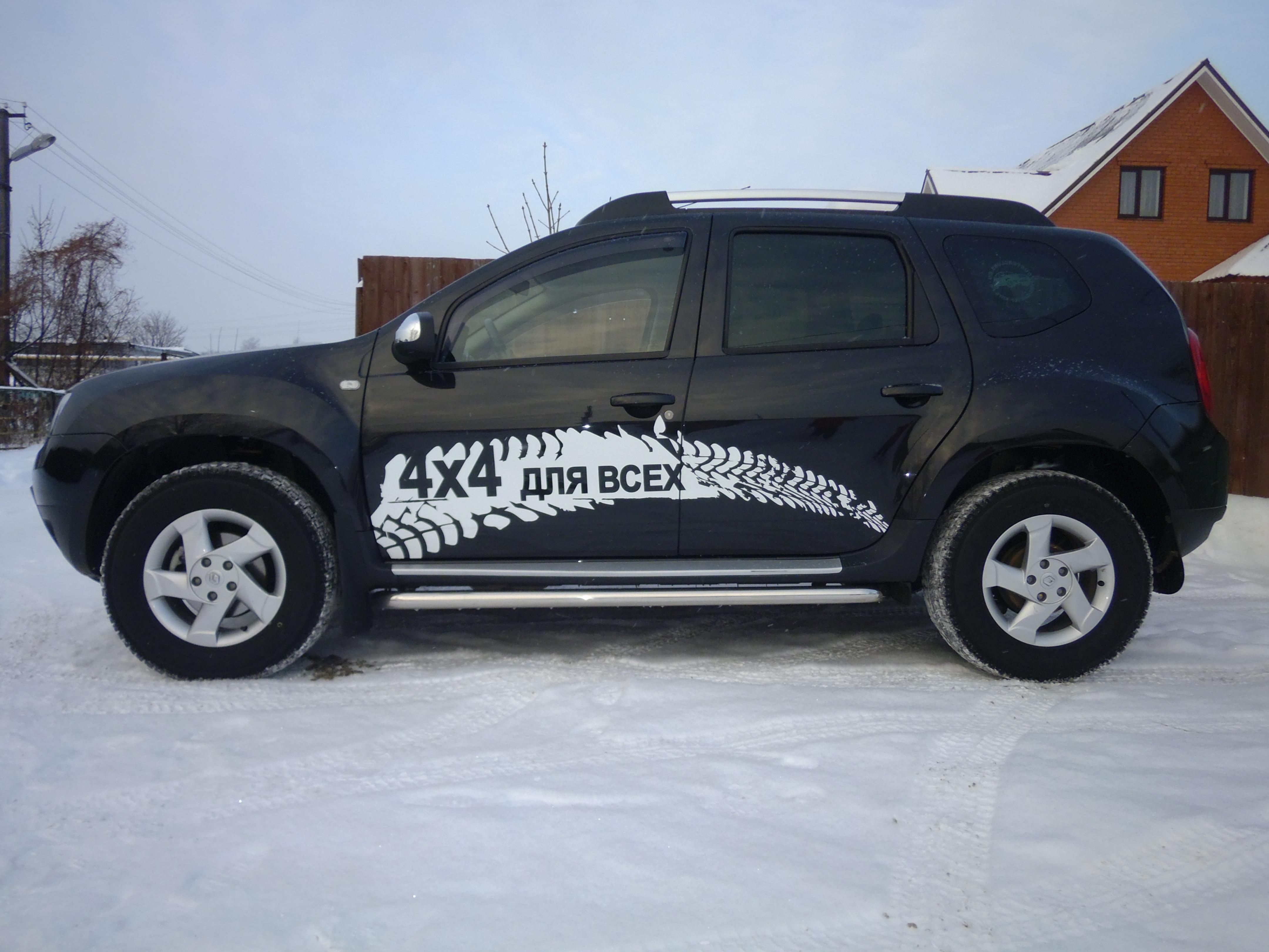

По умолчанию А встанут ли 225/70/16? И другие нестандартные размеры

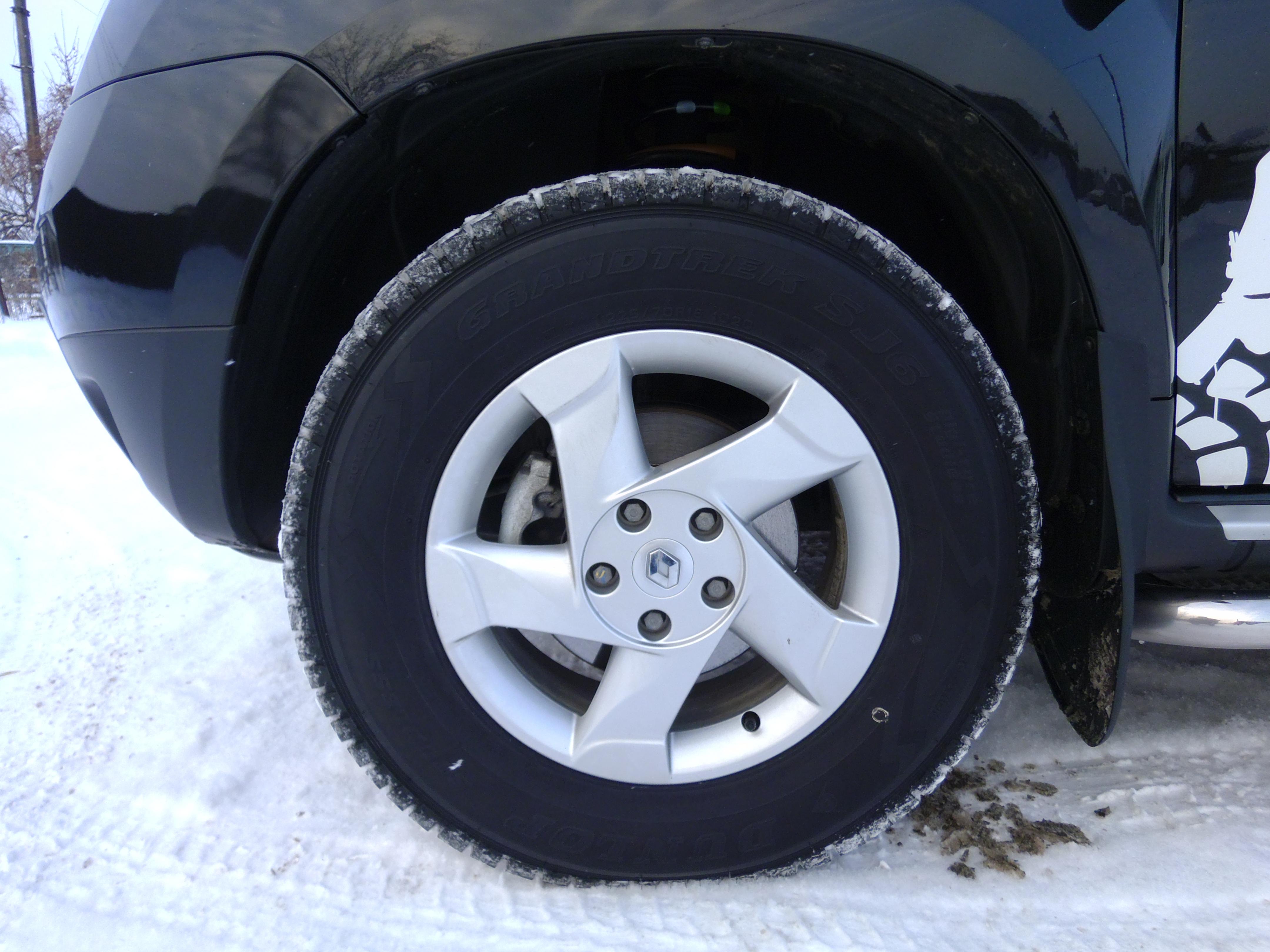

Часто задаёться вопрос:-А всанут ли 225/70 R16?
Отвечаю:-ДА !У меня стоят зимние Dunlop-всё супер!
Из плюсов:-Стало значительней мягче и машина стала выше(не субъективно)реально!
Ну и соответственно выкладываем фото.
Вот новое видео от Петровского А.Ц.-коментарии излишни!
http://www.youtube.com/watch?v=b85UAojIHoA
Сообщение от RomanMSK Посмотреть сообщение
stasekup, взял себе на зиму 225/70/16, на дисках 8J с вылетом 38, ничего не трет. На лето буду брать 235/70/16 и диски 8,5J вылет 35 думаю или меньше, пока не решил еще посчитаю.
Штатные параметры шин и дисков

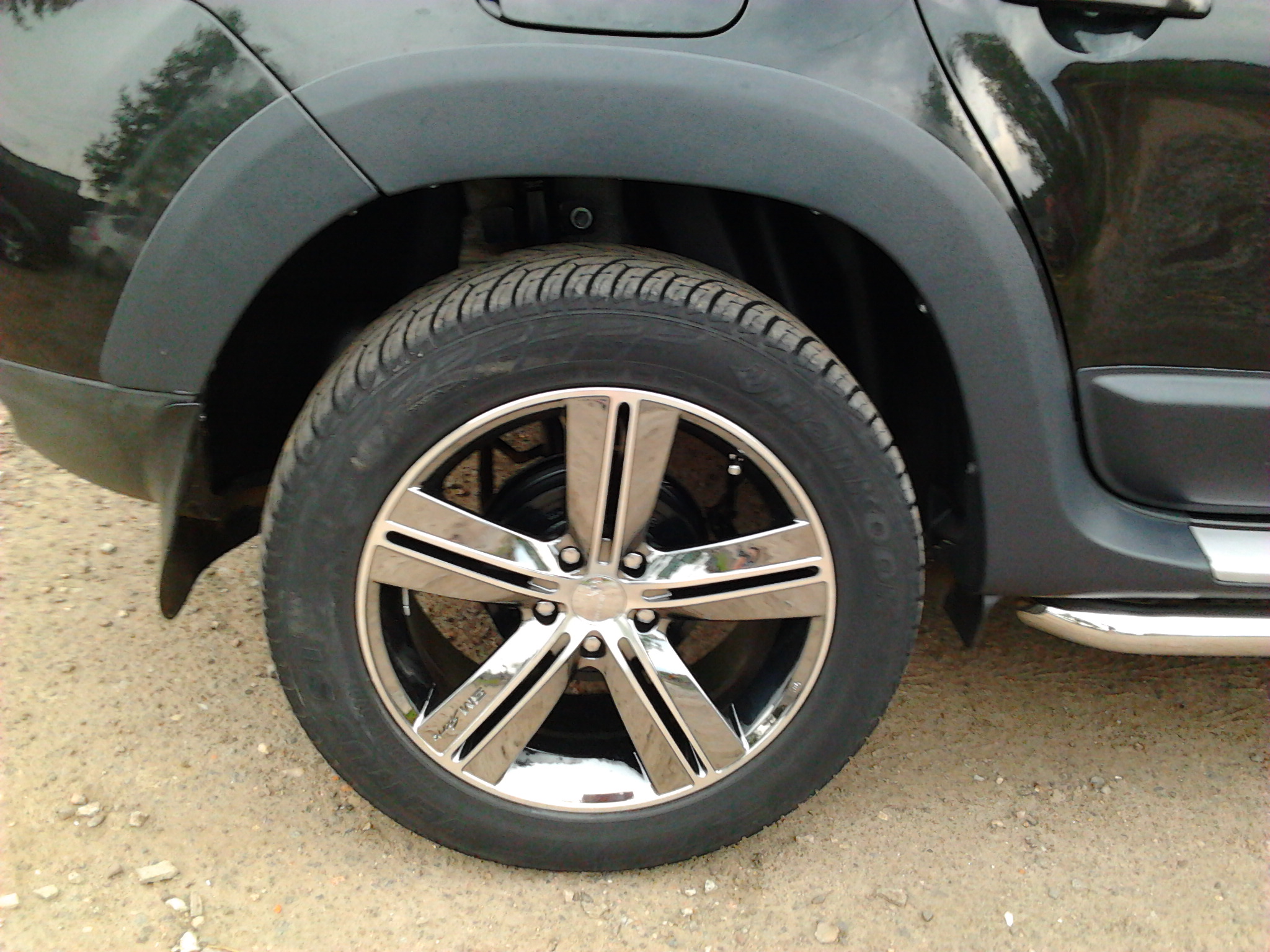

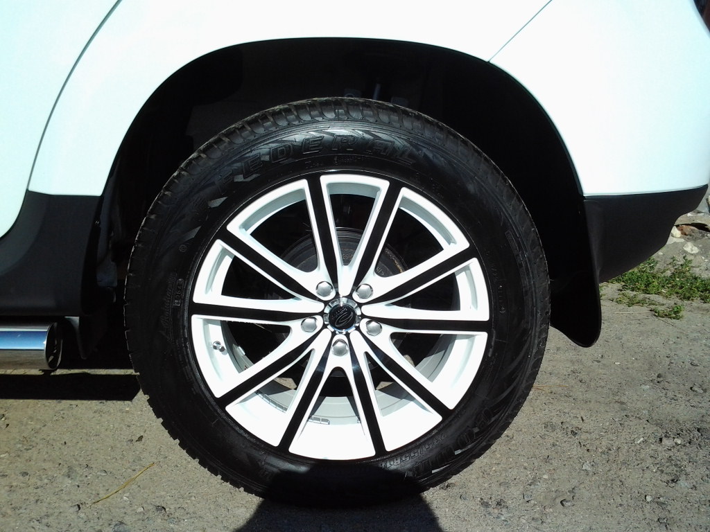

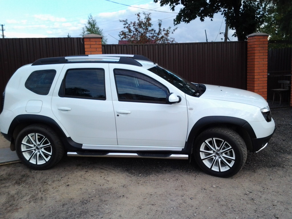

Ещё фото колёса235/55 R18

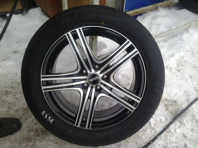

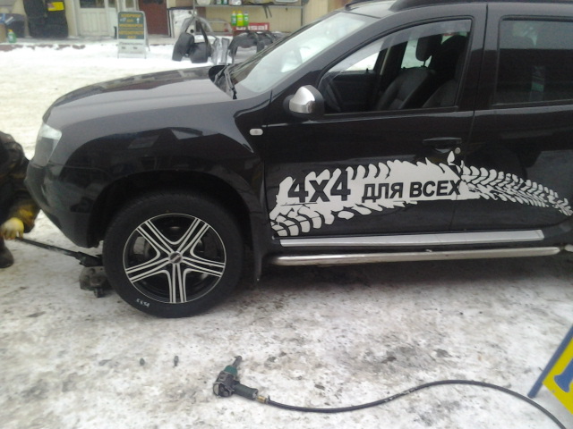

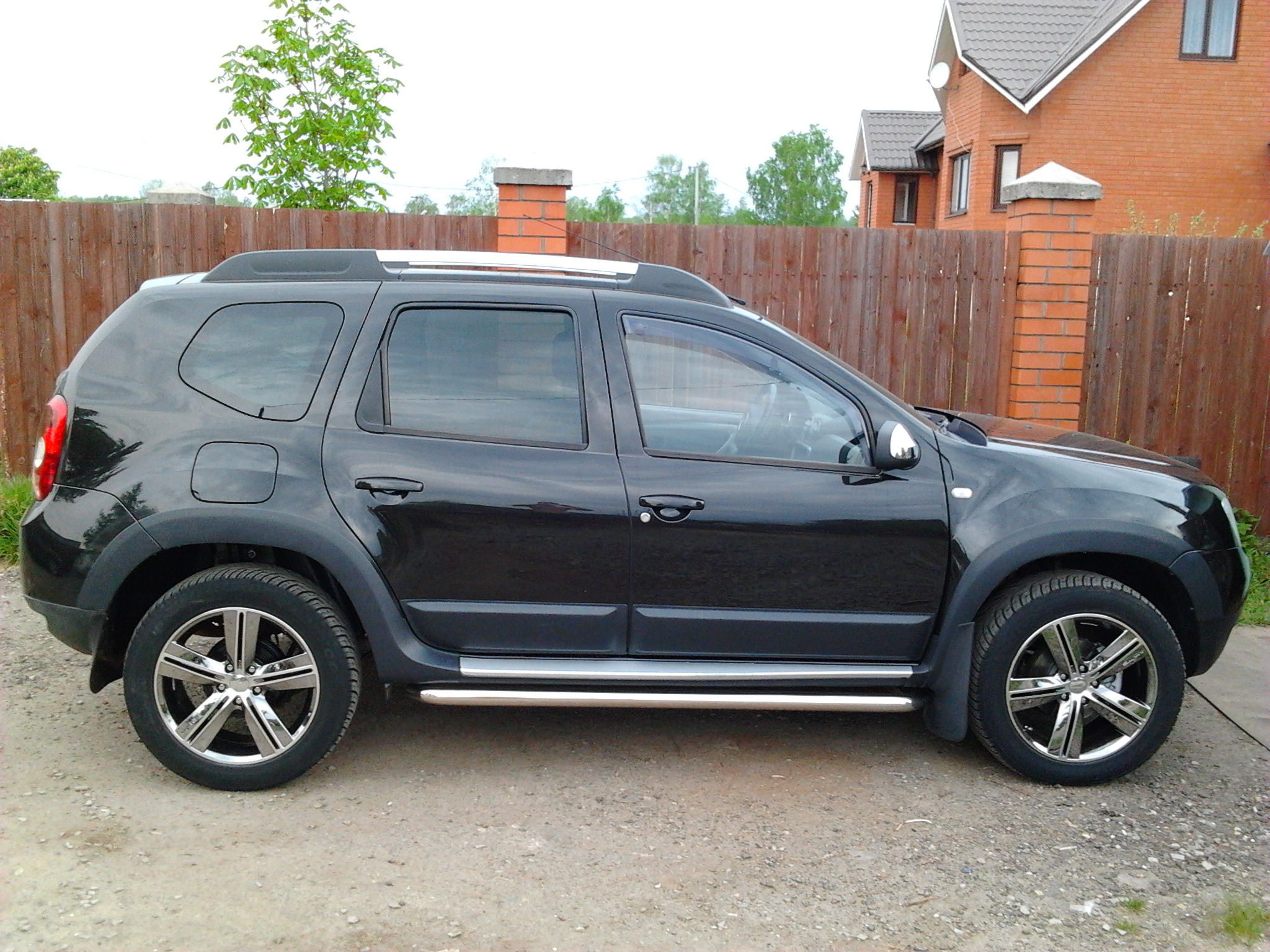

По умолчанию Шины 245/50 R18. Диски J8; ET40; DiA67,1
Ещё один не стандартный размер на лето. Оцените как получается! Хотелось бы услышать ваши коментарии!

P.S. Конечно ещё накладки на арки будут.

Ещё один не стандартный размер на лето. Оцените как получается! Хотелось бы услышать ваши коментарии!...
К сожалению, на "общих планах" (да ещё и на домкрате) - ничего не углядишь...
Информативны только зазоры между кромками резины и поверхностями проёма ПЕРЕДНЕГО колеса - в крайних (право/лево) и среднем положениях... Вверх-то у Дастера, слава Б-гу, ходОв, как правило, хватает...

В связи с особенностью конструкции внутреннего пространства передних колёс,есть один маленький нюанс не позволяющий поставить туда шины большего размера,чем представлены выше! Этот самый нюанс представляет собой:-Выпуклую прямоугольную часть пластикого подкрылка,расположеную над брызговиком пер.колеса.За ней ребро жёсткости-соединение лонжерона с крылом,которое можно подогнуть или подрезать(сильно не увлекаться!)И соответственно прижать выпирающую часть подкрылка саморезами. Тогда я думаю можно выиграть ещё пару сантиметров пространства.Это всё для большего размера! А у меня,при повороте на лево-левого колеса на половину(самая крайнея точка)между бортом шины и этой выпуклостью = 2мм! Маловато,но не критично! При прямом положении руля 2-3см. Надеюсь объяснил доходчиво...Всем удачи в своих начинаниях.

Форму подкрылка можно изменить строительным феном. Есть опыт у некоторых дастероводов.

Часто задаёться вопрос:-А всанут ли 225/70 R16? Отвечаю:-ДА !У меня стоят зимние Dunlop-всё супер! Из плюсов:-Стало значительней мягче и машина стала выше(не субъективно)реально!
---------- Сообщение добавлено в 13:28 ---------- Предыдущее сообщение размещено в 13:19 ----------
У кого есть мои фото подгрузите,а то уменя не загружаеться!
Смотрится очень даже не плохо. А брызговики передние от чего стоят?

Александр-68, Брызговики Элегант-4
